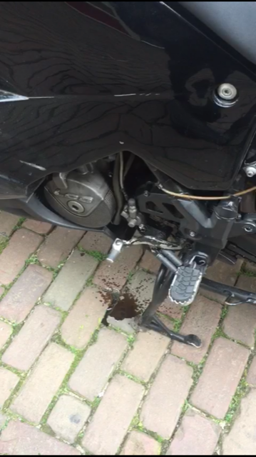

Hallo, Ik heb een 950 adventure uit 2004 met 136000km op de teller en nu is ie halverwege de terugweg uit Engeland olie gaan lekken uit mn luchtfilterhuis ( slang naast mn koppelingscylinder) Nu ben ik onlangs naar Zandvoort gereden en bij het starten rookt ie eerst even ( luchtfilter ) stopt t en zodra mn contact na een half uurtje uitzet begint ie ongeveer iedere keer hetzelfde plasje olie eruit te gooien?? Iemand enig idee wat dit kan zijn? Ik dacht zelf misschien aan mn oliefilter...om maar positief te blijven. Ik ben niet heel erg technisch onderlegt maar kan redelijk dingen wel zelf doen. Kan iemand mij advies hierover geven? Misschien hetzelfde ondervonden?Dank! Ter info: Deze ktm is bij 70000km gereviseerd door een dealer en daarna altijd dealer beurten gehad. Ik kan geen afscheid nemen!!! rolleyes3

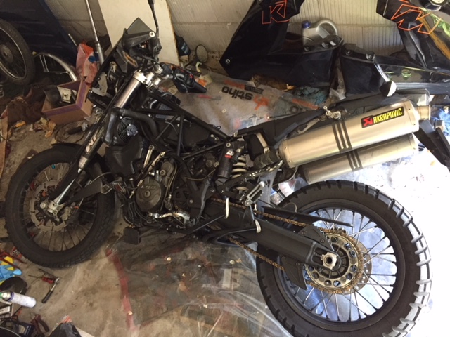

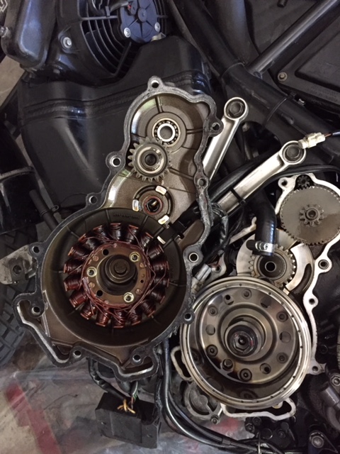

Onderzoek begonnen!
 Bestandsgrootte:  139.29 KB
 Weergegeven:  389 keer

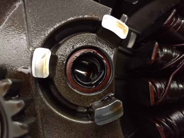

Idd de keerring kapot!
 Bestandsgrootte:  137.6 KB
 Weergegeven:  354 keer

Close up..deze keerring ging er trouwens heel moeilijk uit! moest m echt kapotmaken om er uit te komen. Aanhouder wint!
 Bestandsgrootte:  106.79 KB
 Weergegeven:  376 keer

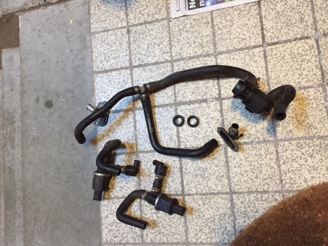

Gelijk maar even overtollige bende verwijderd smiley uur!! bezig geweest met het verwijderen/terugzetten van een schroefje (van afdichtingsplaatje) rechtsvoor...ongelofelijk moeilijke locatie! Brandstofslangetjes ook maar gelijk vervangen aangezien de haarscheurtjes er al in stonden.
