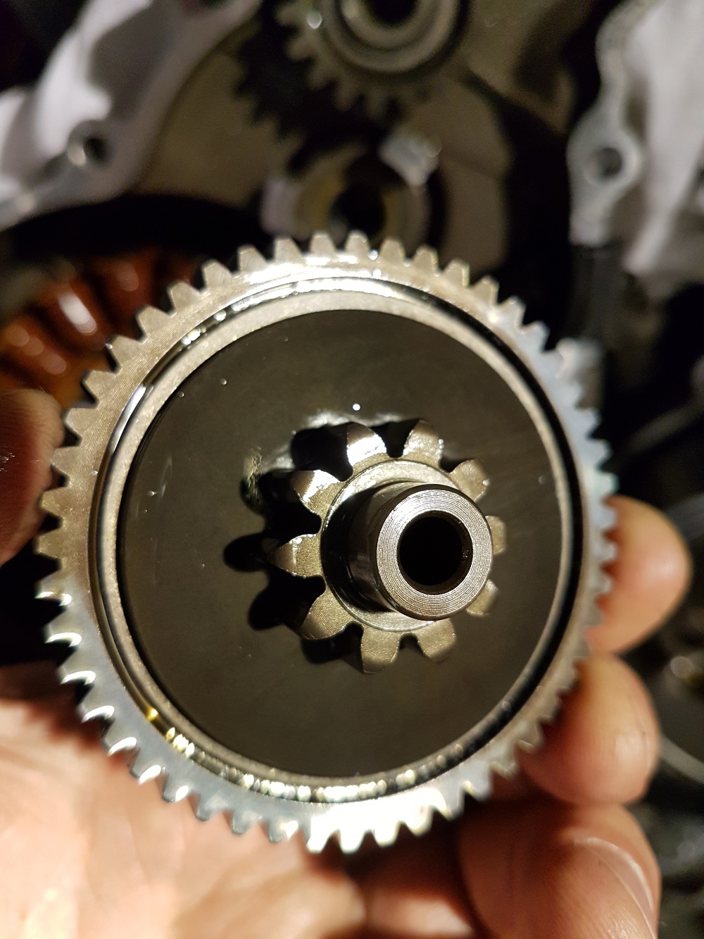

1. Mijn KTM heeft al een verbeterde Torque limiter (te zien aan het soort tandwielen), maar geen markering aan buitenzijde omdat dit dus als in de fabriek is gebeurd.

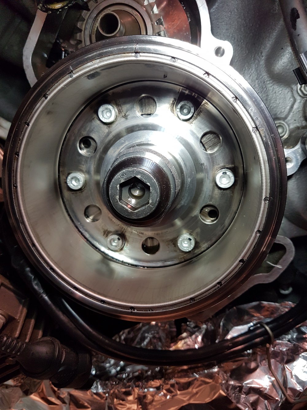

2. Mijn vliegwielbouten zaten netjes moervast, maar hadden geen hardheids/kwaliteitsaanduiding. Ik heb ze dus allemaal 1-voor-1 !! losgedraaid, de gaten goed schoongemaakt en door nieuwe 10.9 bouten vervangen met volop Locktite 648 (PS: eerst lekker paar dagen laten drogen alvorens de motor te starten / rijden a.u.b.). De oude bouten waren overigens niet verbogen of kapot. Nu moet ik zeggen dat mijn KTM bijna nooit zand heeft gezien en daarom het vliegwiel wellicht ook minder op zijn lazer heeft gehad.

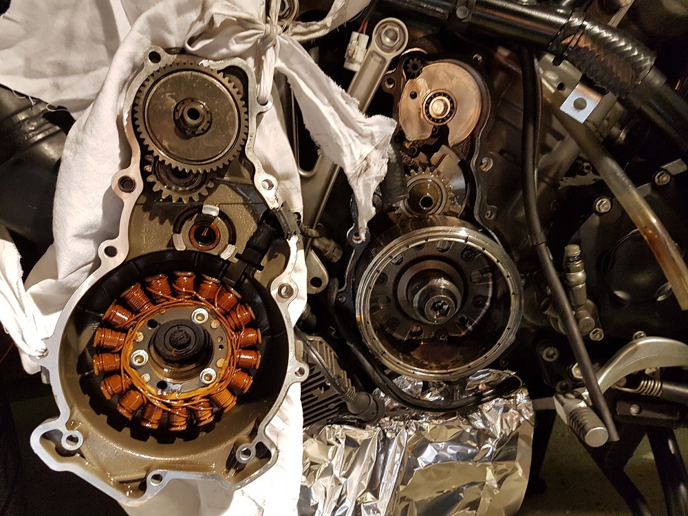

3. Ik zag dat mijn vliegwiel vol met zwarte troep zat, mogelijk van een eerdere waterpomp failure. Ik heb de waterpomp, as, lagers en impeller al eerder vervangen door de verbeterde long-life versie van CJ Designs. Wel had ik nu de kans de boel even goed schoon te maken.

1: De boel open.
2: Vevuild vliegwiel.
3: Nieuw type Torque Limiter tandwiel.

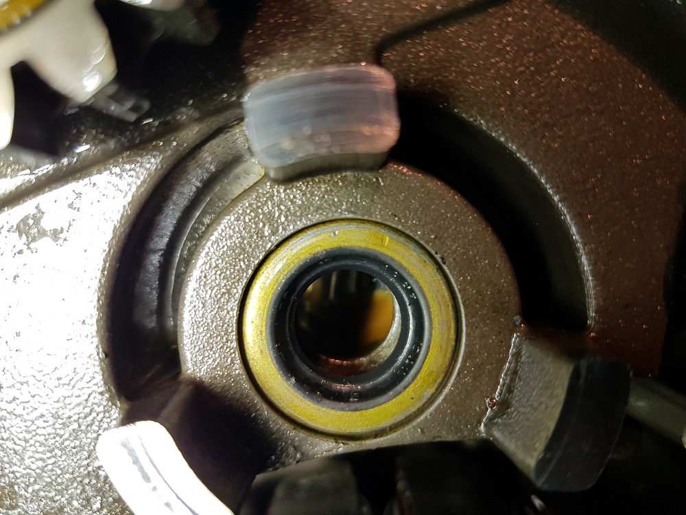

4: Nieuwe balansas keerring.
5: Vliegwiel met nieuwe bouten.
