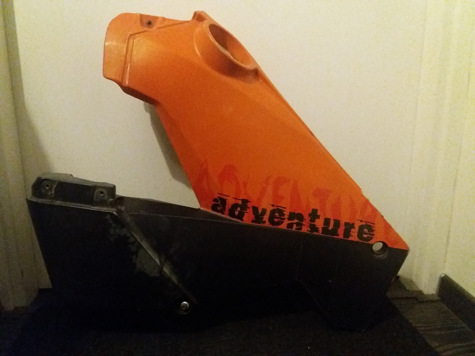

De oranje (linkertank) komt van een 990 uit 2006 en ziet er nog best redelijk uit voor wat ie heeft doorstaan. Het grote minpunt is dat de busjes waarmee de benzinepomp wordt vastgezet los zijn gekomen. Ik kan er niks meer mee; hij blijft lekken.
Denk jij er wel nog iets mee te kunnen: meld je dan vooral!

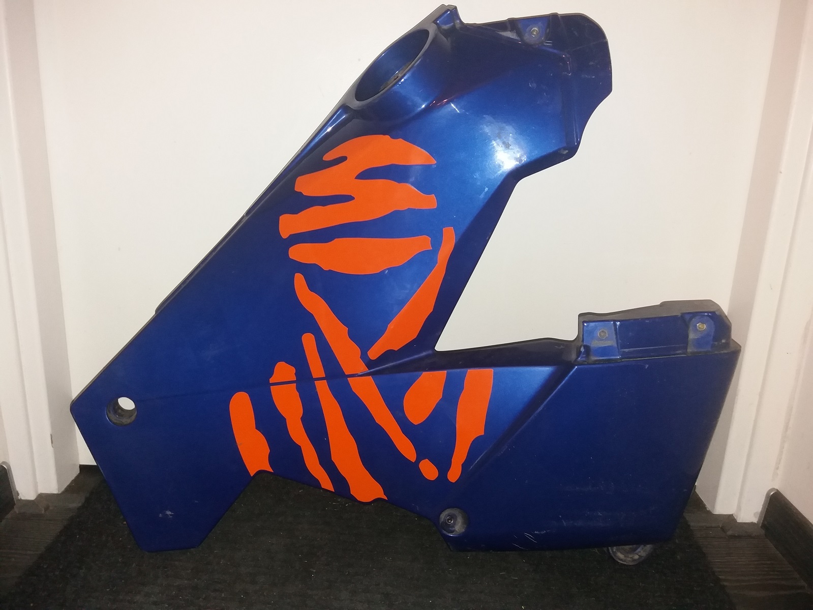

De blauwe (rechtertank) komt van een 990S (uit 2007 denk ik) en heeft nu een extra (?) gat aan de bovenzijde voor het slangetje tussen de twee tanks (geen foto van).
Persoonlijk vind ik dat ie er ook nog redelijk goed uitziet, maar wellicht ben ik niet echt objectief wetende wat ie heeft meegemaakt.
Er zitten 3 lakbeschadigingen op (orde van grootte zoals op foto) die zichtbaar blijven als ie is gemonteerd.
Wil je hem hebben? Doe een beetje redelijk bod. lk zou zomaar ja kunnen zeggen.

Busjes kan je weer opnieuw vastsmelten in de tank thumbsup

Verrek, heb ik een tijdje geleden geprobeerd maar was toen niet gelukt...
Dat wordt dan poging nr 2.
Bedankt voor de tip!

Ik heb het toen gedaan met een boutje erin. En het boutje heetstoken met een brander.
Let wel op je verf! desnoods beetje alu tape eromheen plakken ter bescherming.
De bout laat dan de warmte de bus intrekken.
Houd het goed in de gaten het lijkt lang te duren en ineens zakt je bus weg laugh .
Natuurlijk let ook op dat de benzine dampen eruit zijn speechless
Succes!
Ps Misschien kan je het ook met een soldeerbout de bus warmstoken en hem opnieuw vastzetten.
