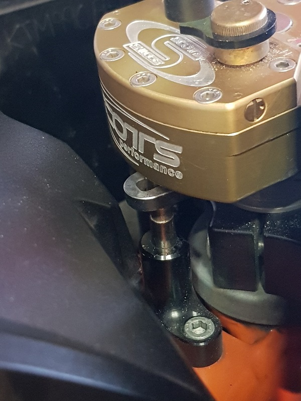

Beetje moeilijk uit te leggen.....
Ik ben het staafje verloren dat op het frame draait in de scotts demper?
Ik ga k naar Marokko... Heeft iemand zo'n staafje te leen voor 2 weken?
Weet iemand of dat te bestellen is ergens in NL.
(Ga nu zelf iets proberen te fabrieken, maar nisschien heeft iemand zon ding liggen.. )
Groet, Dekster

BerichtGeplaatst: Do, 5 Okt. 2017, 22:08    Onderwerp: Reageer met quote
Opgelost. grin
donor gevonden tussen wat troep in een doos.
Dit moet hem worden......

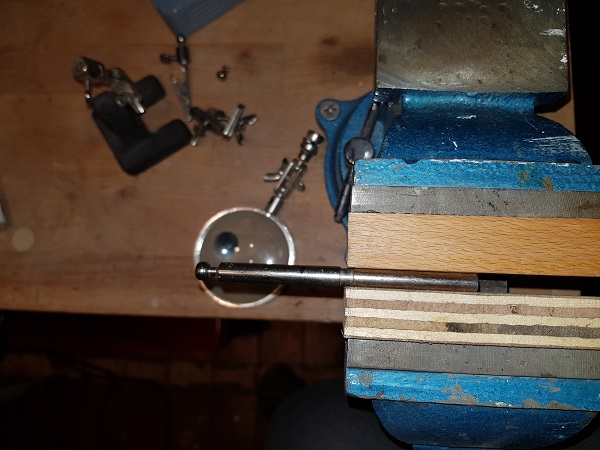

Overtollig materiaal eraf.

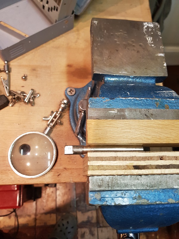

Nog wat aanpassen

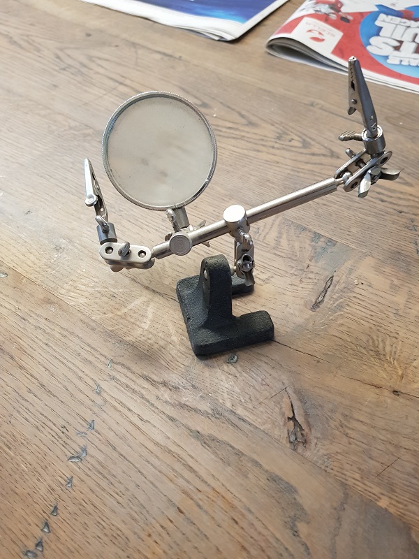

Eindresultaat met wat kogellager vet

BerichtGeplaatst: Wo, 11 Okt. 2017, 14:46    Onderwerp: Reageer met quote
dekster,
heb je gechecked dat het een stalen staafje is?
(het had me niet verbaasd als dat staafje wat jjij genomen hebt een bronzen vergroond staafje is.. en dan zou die zeker niet sterk genoeg zijn)
Berichten: 2751
BerichtGeplaatst: Wo, 11 Okt. 2017, 19:04    Onderwerp: Reageer met quote
Hoi Gerben, ik rij en crash al jaren met een messing stokje. Gaat prima hoor.
BerichtGeplaatst: Wo, 11 Okt. 2017, 22:49    Onderwerp: Reageer met quote
het is zeker geen brons hoor. Het is niet het sterkste staal, maar de slijpschijf ging er niet vlot door.
Groet, Dekster.
990 R & fe450 & IHZ Jupiter
Berichten: 6817
BerichtGeplaatst: Wo, 11 Okt. 2017, 23:55    Onderwerp: Reageer met quote
ik geloof je graag Steven, en ga geen sterkte berekening voor je doen. ieder zijn verantwoordelijkheid.
Maar ik raad het je (en andere) wel af smiley
(tenzij iemand me netjes voorrekend dat dat stukje brons meer dan sterk genoeg is uiteraard)
Berichten: 2751
BerichtGeplaatst: Do, 12 Okt. 2017, 22:09    Onderwerp: Reageer met quote
Weet je waar het standaard stokje van is gemaakt? Deze is ook goud
bruin kleurig , heb eigenlijk altijd aangenomen dat dit een vorm van messing was, juist voor de beperkte hardheid en smerende werking. In de montage onder op de demper zit een ronde breekpen van een mm of 4-5. Dit lijkt mij een ingebouwd zwak punt juist om te breken bij extreme belasting.
Berichten: 6817
BerichtGeplaatst: Za, 14 Okt. 2017, 8:40    Onderwerp: Reageer met quote
nee, heb aangenomen dat het een chroomstalen asje is.
(maar ik heb geen zin om heb los te gaan halen en te gaan nawegen.. smiley )
