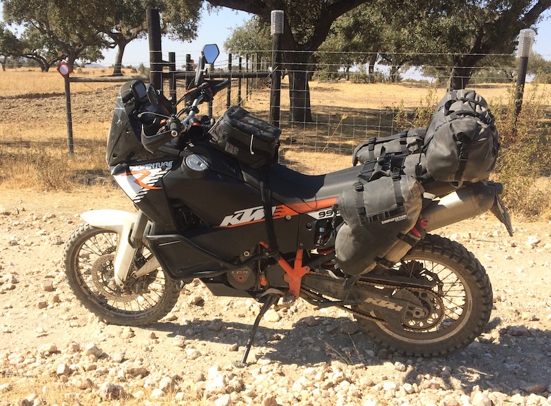

Mijn achterveer stel ik als volgt in.
Motor op middenbok, van bagageplaat tot achteras meten. Recht naar onderen. Die maat opschrijven. bijvoorbeeld 70cm
De motor van de middenbok af halen. De buddy een paar keer met de hand induwen, *bump bump* en nogmaals op hetzelfde punt meten.
Nu 67,5 cm, dat is mijn instelling en bevalt mij prima. De achterkant zakt dus 2,5 centimeter in wanneer hij met het achterwiel op de grond staat.
Zakt hij verder door, op de bok zetten, de veer meer dichtdraaien en nogmaals meten. Net zo lang dat je exact 2,5 cm verschil hebt.
Met of zonder bagage doe ik het op deze manier en bevalt mij prima. Voorveren heb ik boven alles dicht gedraaid. Moer + clicks.
Succes!
Momenteel aan het rijden in spanje, met bagage, zie foto. De motor is wel lomper als zonder bagage, maar ik kan er absoluut prima mee (offroad) rijden! rolleyes
135 kg voor
107 kg achter
80 kg bereider incl helm, jas, laarzen, handschoenen, maw compleet!
