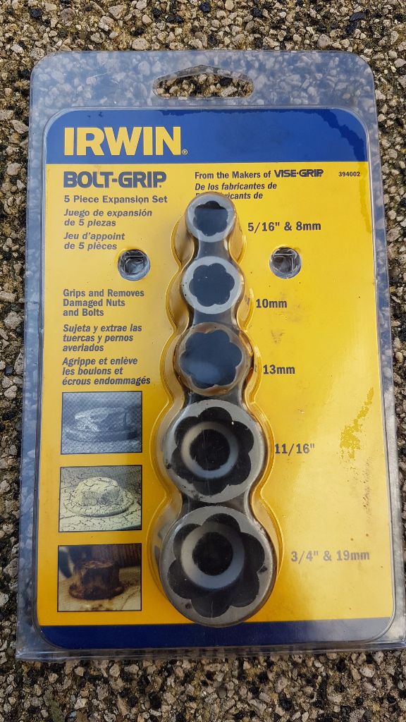

Heb ooit een een setje Bolt-Grips gekocht. Heb tot nu toe er alle vastzittende boutjes mee los gekregen. Ideaal stukje gereedschap.
