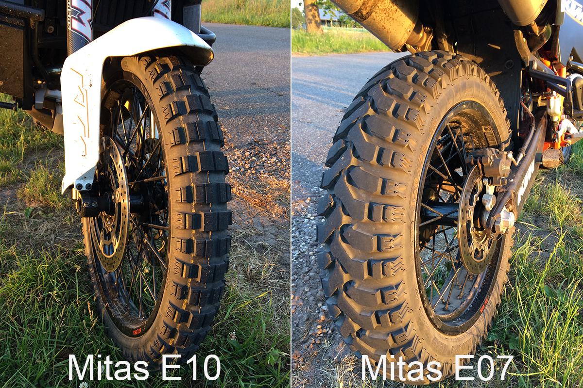

Hier ook de Mitas E10 voor en de E07 achter (150/70-18)
Voor meer offroad werk heb ik op de andere velgenset E09 voor en E10 achter (140/80-18)
De E10 voorband vindt ik heel erg 'happen' in het zand, daarom nu de E09 eens proberen. Met de E10 voorband rijdt de motor heel erg op de spoorrails om het zo maar te zeggen. Met een nieuwe E09 voorband nu net 150km gereden en de eerste indruk is als het beter rijdt en minder zoekering is.
Zit trouwens om de standaard 2.15 velg. Misschien wordt het met een 1.85 of zelfs 1.60 velg beter als de band wat ronder komt te staan.
Iemand dezelfde ervaring met de Mitas E10 voorband? als hij hap in het zand?
Wat je ook nog kan doen is de E07 voor en achterband nemen, maar in mijn gedachten mag ik graag voor wat extra grip hebben dan achter. Als de achterkant weg schuift prima, maar de voorkant liever niet. dozey
Met een E10 achterbandje moet je in de regen op de snelweg niet te hard een klaverblad nemen, bij het invoegen teveel gas erop en een wheelspin. Nat wegdek, de druk op 2,3 bar en haastig naar huis willen is natuurlijk een foute combinatie dozey

Dat de voorkant hapt in het zand ervaar ik eigenlijk niet.
Vorige week nog veel zand gereden en dat ging goed
