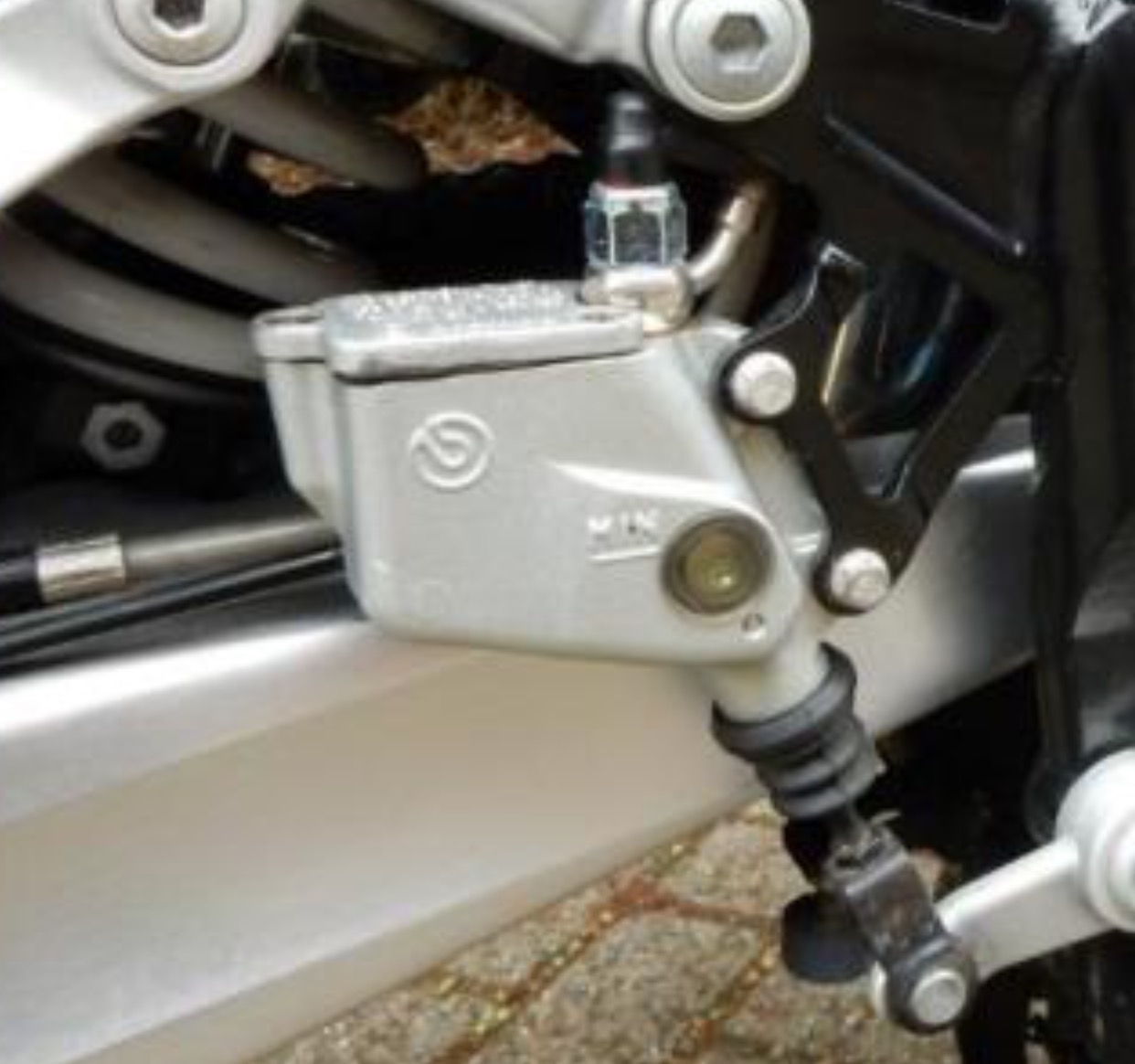

Wie kan mij helpen aan een gebruikt kf nieuw achterrem reservoir voor mijn 990 adv uit 2007? Zie voorbeeld foto.

Nieuw gewoon te krijgen bij de dealer. Zijn niet gek duur. Recent nog de mijne vervangen omdat het glaasje eruit was geplopt.

Gaan nog eens onderzoeken of die glaasjes niet los te krijgen zijn.....dan heb ik een reserve reservoir
BerichtGeplaatst: Za, 5 Aug. 2017, 20:02    Onderwerp: Reageer met quote
Glaasjes niet los te verkrijgen.
Het eruit ploppen komt omdat de o-ring week word door de remvloeistof en verliest z'n klemkracht (en/of word groter).
Je kan er ook gewoon een 2ct muntje inlijmen Smile thumbsup

Leuk gebbetje sad2 onderweg zo zonder rem te staan.
is er een mod om dit te voorkomen.

is die dan compleet ? De mijne lekt ook via dit ruitje maar volgens mij ook een beetje via de keerring of wat er onderin zit?
Heb het even in de zon gezet kijken waar de druiper vandaan komt ...
frank
oke toch gevonden op parts finder is compleet met alles lijkt he.
