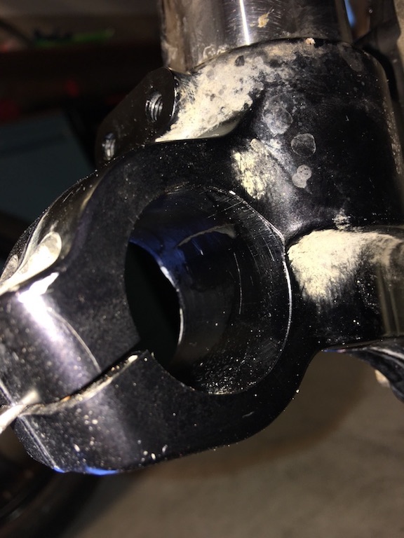

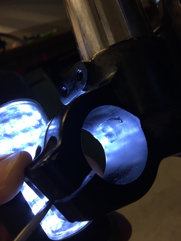

Ik moet zeggen, ik rij al best een hele tijd motorfiets.
Heb menig fiets gehad en in mijn werkzaamheden als monteur in de motorzaak dit echt nog nooit meegemaakt.
Het is af en toe een drupje..
Dacht eerst compression/dempermontage dus die aangehaald tot iets over moment maar volgende dag weer drupje onder de vork..
Nou moe nog eens schoon maken weer een dagje verder weer een drupje....
Hahaha wat blijkt nou? Er zit een scheurtje in de vorkpoot. Zeg maar het schroefdeel/gietstuk wat onder op de chrome poot geschroefd zit.
Ik kwam erachter dat het steeds bij de as vet werd. Na grondige inspectie kwam ik dus het scheurtje tegen. zie foto's.....
Iemand anders dit grapje al eens meegemaakt?
Ik nog nooit in ieder geval.
Gelukkig kom ik er nu achter en niet nadat het verder scheurt en de as ineens uit eenkant van de vork breekt... Dan ben je ff verder van huis denk ik...
Maar goed, heeft iemand misschien een handige website of een digitale microfische?
Die kan ik goed gebruiken om even het onderdeelnummer te traceren.

Of misschien heeft iemand een onderpootje liggen, dat mag natuurlijk ook..

Inderdaad goed gek!
Op de microfiches van de 950 adv. Staat het niet als een los deel afgebeeld.
En zit er ook een KTM nummer bij dus.
In de reparatie handleiding van WP
"WP Fork 4860 Roma"
Kom ik het ook niet zo snel tegen.
Echter er staat me wel wat van bij dat het een deel is wat geschroeft op de binnenpoot hetzij met iets loctite.
Edit:
Na wat verder onderzoek vind ik nog een WP handleiding
"4357/4860MXMA Fork"
Hierin staat dat de binnenpoot geschroeft zit afgedicht met een o-ring en vastgehouden door loctite.
En met een tooltje de binnenpoot eruit kan draaien (moet wel de voorvork uit elkaar)
Heb je wat meer info nodig. Laat maar horen.

BerichtGeplaatst: Di, 30 Mei. 2017, 21:38    Onderwerp: Reageer met quote
timieh schreef:
Inderdaad goed gek!
Edit:
Klopt idd dat het met schroefdraad bevestigd zit. (bijna alle vorken zitten zoo aan het bodemeind geschroefd)
Maar vraag me af of dit als separaat onderdeel verkocht wordt. Sommige motorslopen hebben dit wel eens in de aanbieding maar dan moet je er maar net tegenaan lopen.
Misschien kom ik ergens nog een gecrashde vork tegen waarvan de poot krom is. Kan ik daar het onderstuk van omzetten.
Anders moet ik maar eens de CNC bank op het werk een slinger geven...
Het is overigens de rechterkant, mocht er iemand dus nog iets hebben liggen (kromme vork) dan houd ik mij aanbevolen..
BerichtGeplaatst: Di, 30 Mei. 2017, 21:44    Onderwerp: Reageer met quote
Even oplassen en uitkotteren word het dan waarschijnlijk undecided
Hopen dat iemand nog wat heeft! En wellicht een Veerspeciaalzaak vragen? Of WP ? Die jongens krijgen het eerst een kromme vork binnen meestal.

BerichtGeplaatst: Wo, 31 Mei. 2017, 15:36    Onderwerp: Reageer met quote
Toch niet de enige blijkt!
Goed opletten dus mocht je een beetje vette as hebben!
http://advrider.com/index.php?threads/2010-990-adventure-right-fork-axle-clamp-advise-requested.1219534/

Inmiddels een complete vork gekocht van een gewone adv.
Dus dat zal binnenpoten ombouwen worden.
Tja heb zelf lang zat in een motorzaak gewerkt om dit soort klussen prima zelf te doen.
Als ik nou een geldboom in de tuin had zou ik nog steeds zo veel mogelijk zelf doen... Gewoon omdat ik nou eenmaal gek ben van techniek....

Is misschien gietfoutje?
Heb ooit een R80GS gehad. Na een paar wilde offroad-avonturen begon ie voorvorkolie te lekken aan één poot, enkele cms onder de keerringen. Bij hele grondige inspectie bleek het simpelweg een gietfout te zijn. Maar de zwarte fabriekspoedercoating had het gaatje gedicht. En door die avonturen had de binnendruk de olie langs dat prutsspleetje naar buiten geperst. Is dan door een handige kerel gelast geweest.
