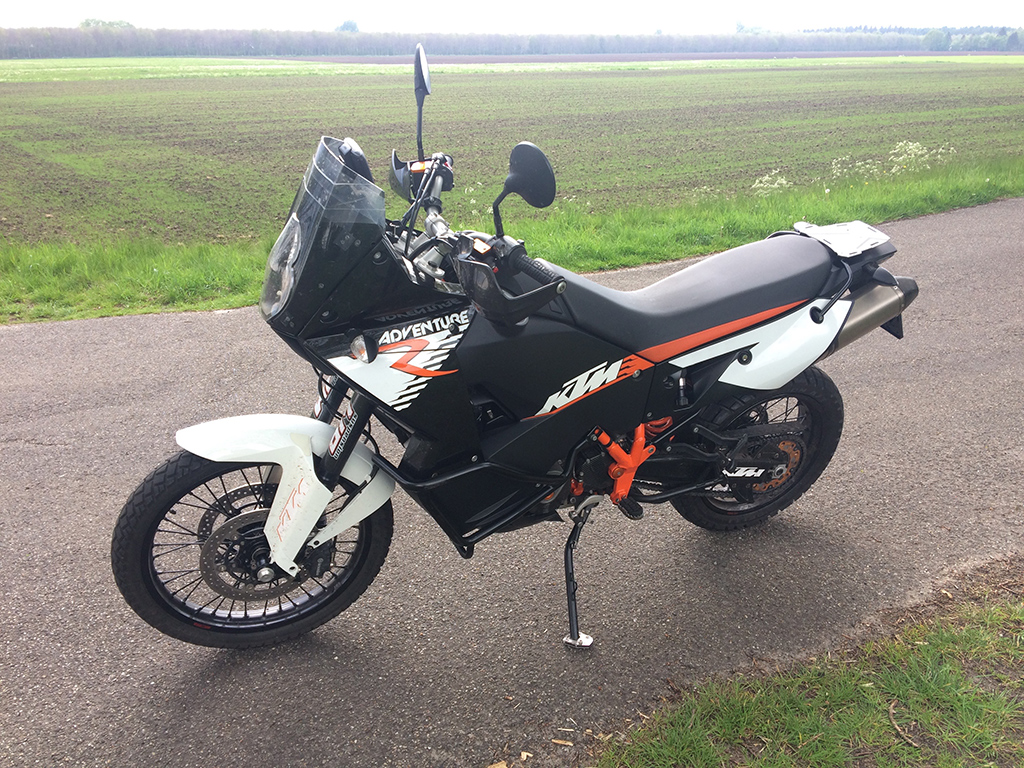

BerichtGeplaatst: Ma, 29 Mei. 2017, 13:51    Onderwerp: Reageer met quote
Hai Dekster,
Met turbulentie bedoel ik inderdaad het geklapper van de wind.
Zonder scherm heb ik inderdaad ook gereden, dat rijdt super alleen als je een eind over de snelweg moet is dat teveel windvang. Daar heb ik de zaag in mijn scherm gezet, later weer een beetje hoger ne toen nog een beetje hoger. Stukje tape er overheen en klaar. De proefopstelling is klaar zo. (zie foto)
Echter was het nog steeds niet fijn. Als ik 10 cm hoger ga met mijn kont is het geklapper over. Als ik de spiegels eraf haal ook.
Nu het korte scherm eraf en het rade scherm erop gezet, en dan is het knapperen veel meer. Echter als ik de spiegels verwijderd is het klapperen over. Daardoor kom ik tot de conclusie dat het aan de spiegels ligt.
De double take away spiegels zijn niet veel anders, er waren ook andere optionele spiegels van ktm die je ook kon wegklappen heb ik ergens gezien. Maar die verschillen niet veel van de huidige dus dat is geen oplossing.
Let wel, het is voor iedereen anders en heel persoonlijk. De ene bestuurder is de andere niet, de een is langer, heeft langere benen of lichaam. Het ligt ook aan de helm en zithouding.
Zonder scherm rijdt echt fantastisch daar ben ik het mee eens, alleen als je naar spanje wil rijden is dat bijna geen doen. Tevens staat mijn navigatie zo naakt op het dashbord, ook daarom is een scherm of klein schempje wenselijk.
Zojuist nog bedacht en zal eens kijken als dat mogelijk is, de huidige spiegels inkorten. grin2
//edit ma 29 mei 20:14 uur
zonder scherm met spiegels geeft geen geklapper, omdat de wind recht op je af komt.
met scherm met spiegels geeft wel geklapper, omdat de wind om het scherm heen gaat EN om de spiegels.
met scherm zonder spiegels geen geklapper, (of iig niet veel) omdat de wind om het scherm heen gaat en de spiegels niets op vangt omdat die er niet op zitten.
Nog niet weer bezig geweest, morgen misschien. Maar hou dit topic wel even actueel. Als iemand end-bar spiegels heeft, of een tip dan hoor ik het graag!

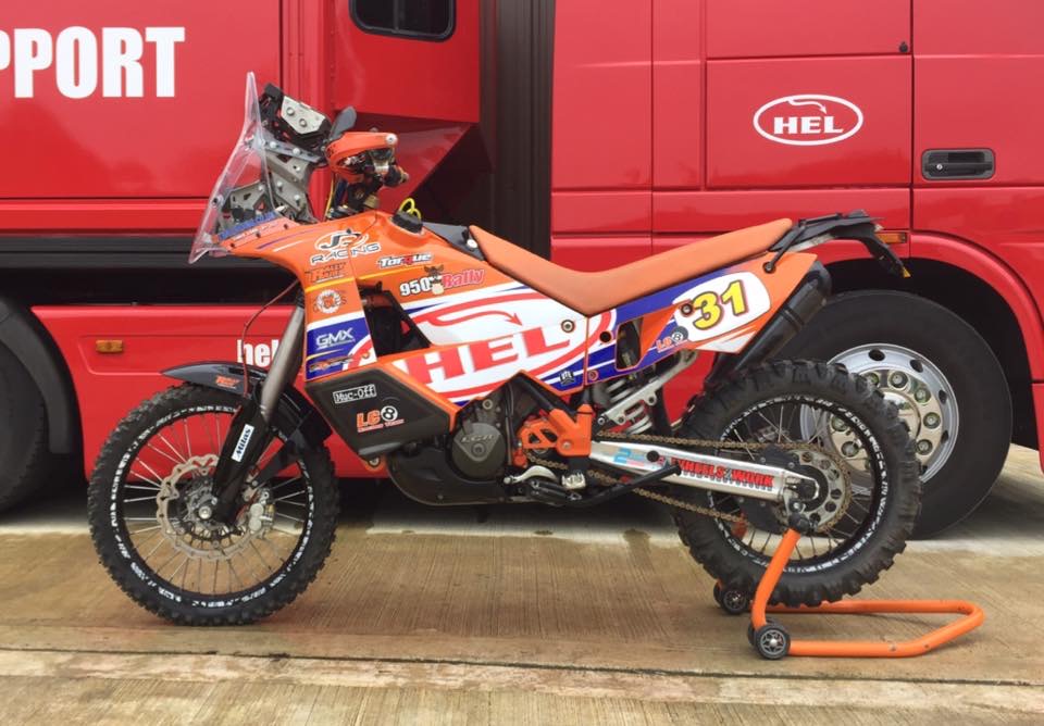

Dit zou een mogelijke oplossing voor de turbulentie kunnen zijn.
http://corkydakar2016.blogspot.nl/p/shop.html

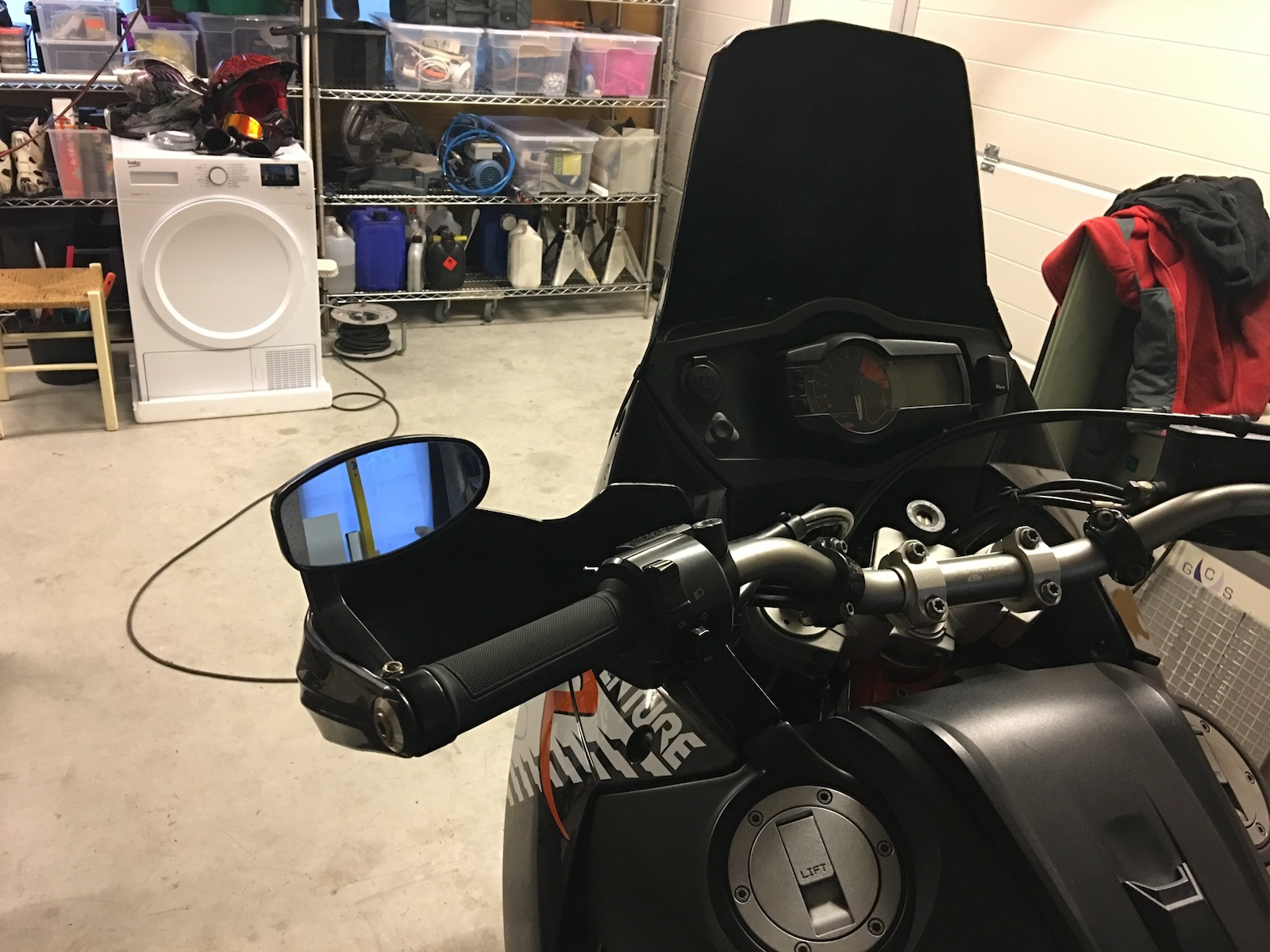

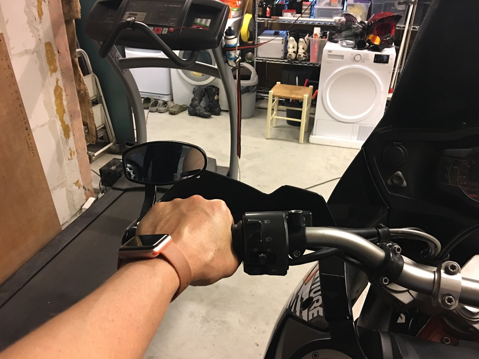

BerichtGeplaatst: Vr, 2 Jun. 2017, 21:27    Onderwerp: Reageer met quote
Zoiets?
http://www.ebay.de/itm/2X-Motorrad-Spiegel-Lenkerenden-Lenkerspiegel-Aluminium-Ruckspiegel/391674783182?_trksid=p3693.c100102.m2452&_trkparms=ao%3D1%26asc%3D20140212121249%26meid%3Dd68ce4c7546b4675ba6cb1a425e18e98%26pid%3D100102%26

BerichtGeplaatst: Ma, 5 Jun. 2017, 12:10    Onderwerp: Reageer met quote
Die zullen geen turbulentie geven nee rolleyes
Mooi spul voor weinig geld thumbsup

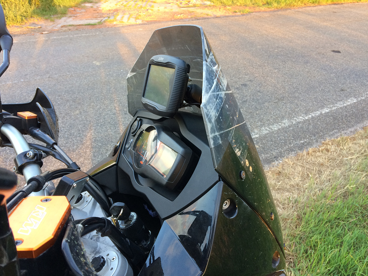

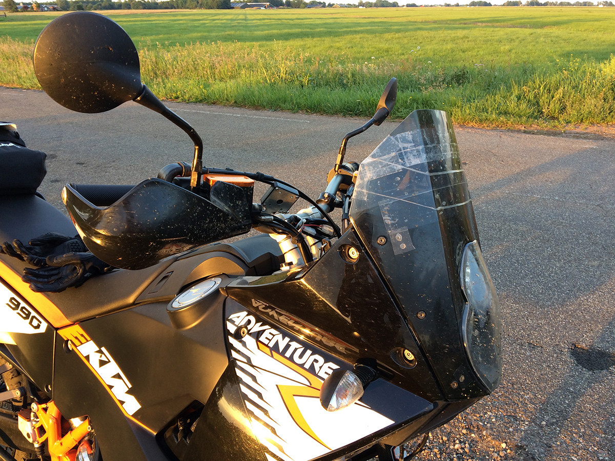

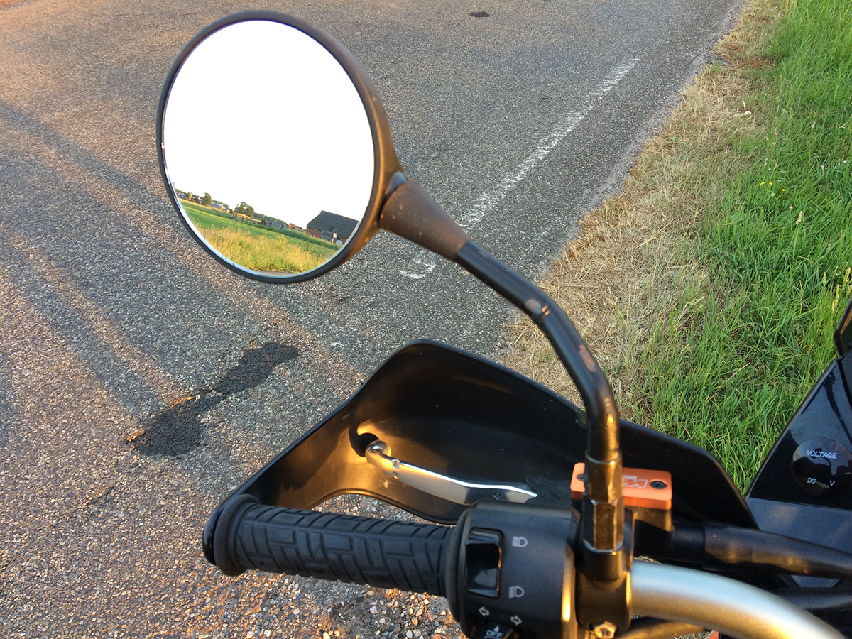

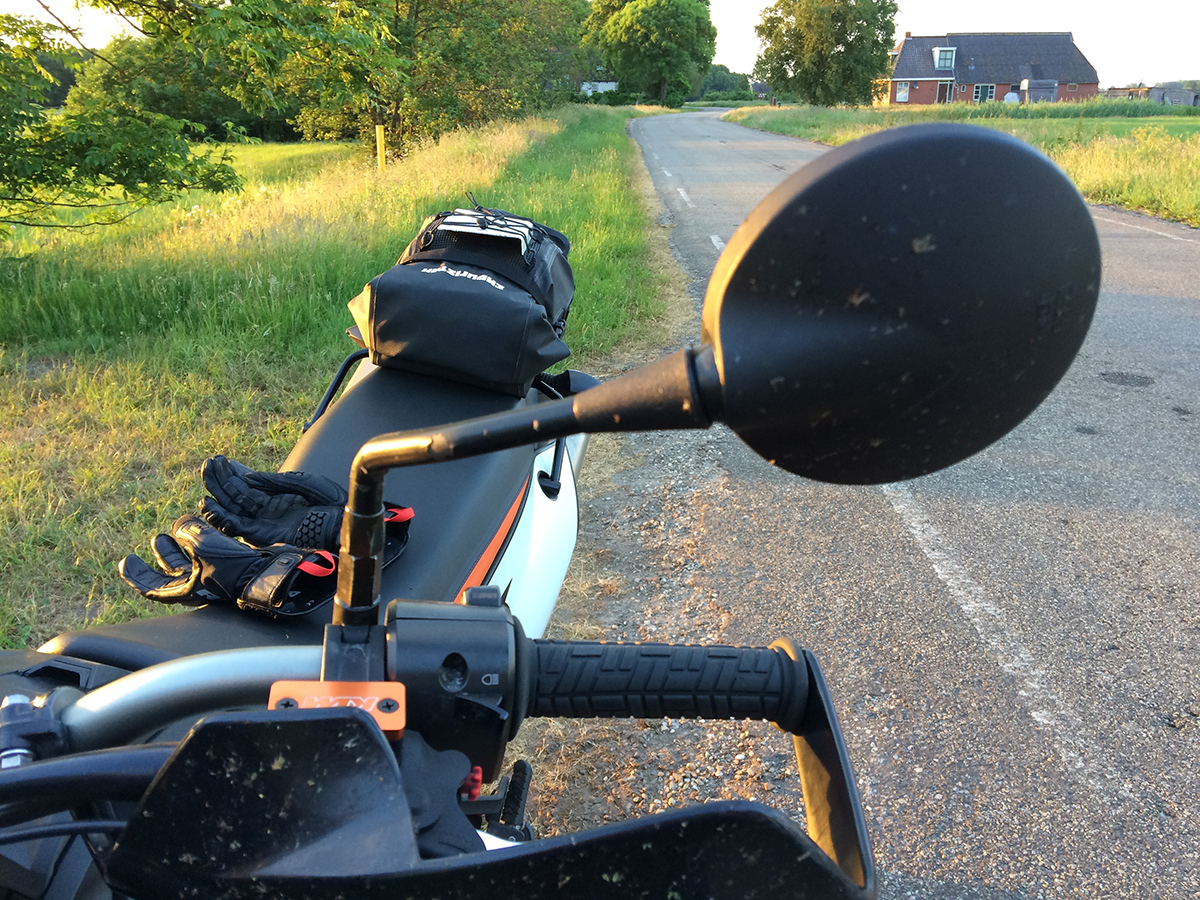

BerichtGeplaatst: Ma, 5 Jun. 2017, 22:55    Onderwerp: Reageer met quote

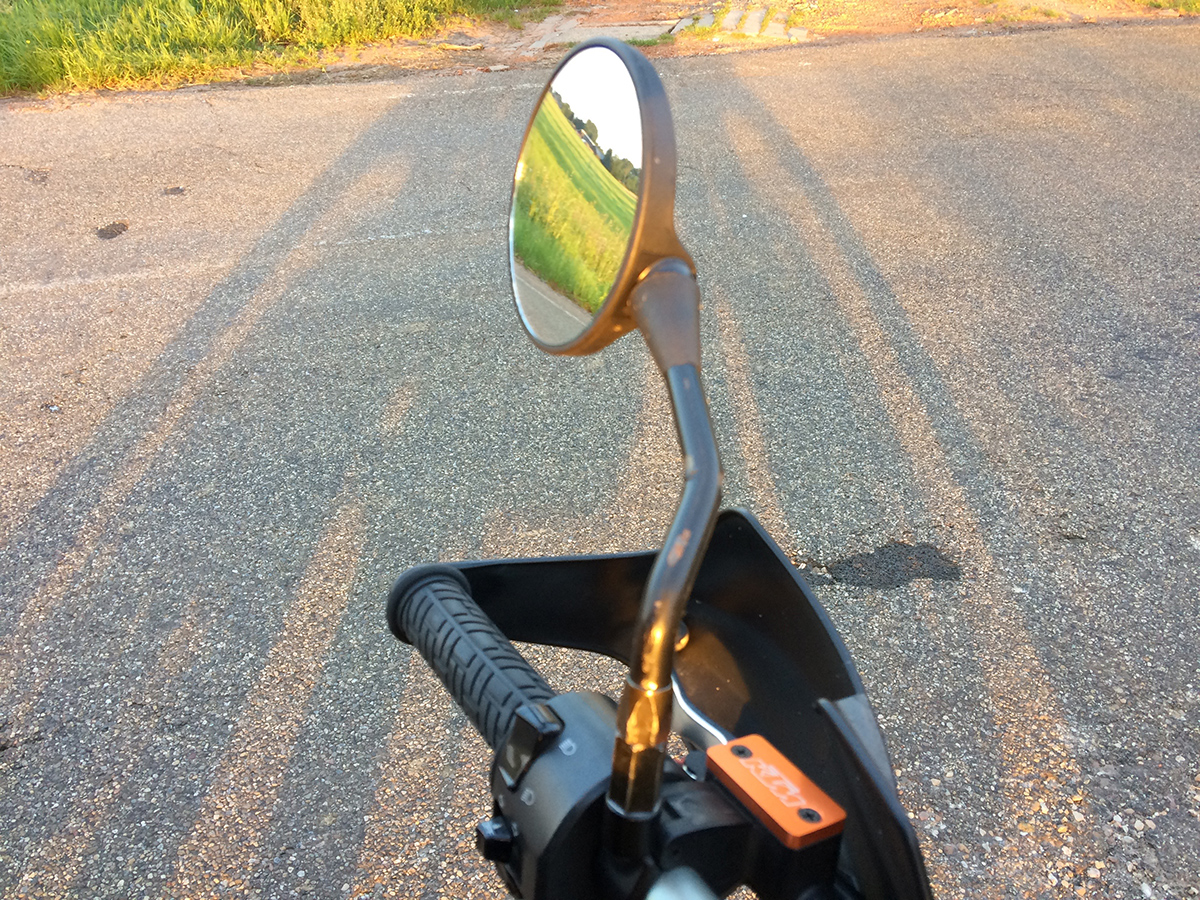

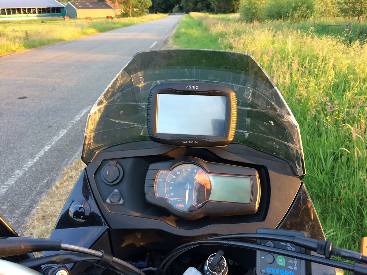

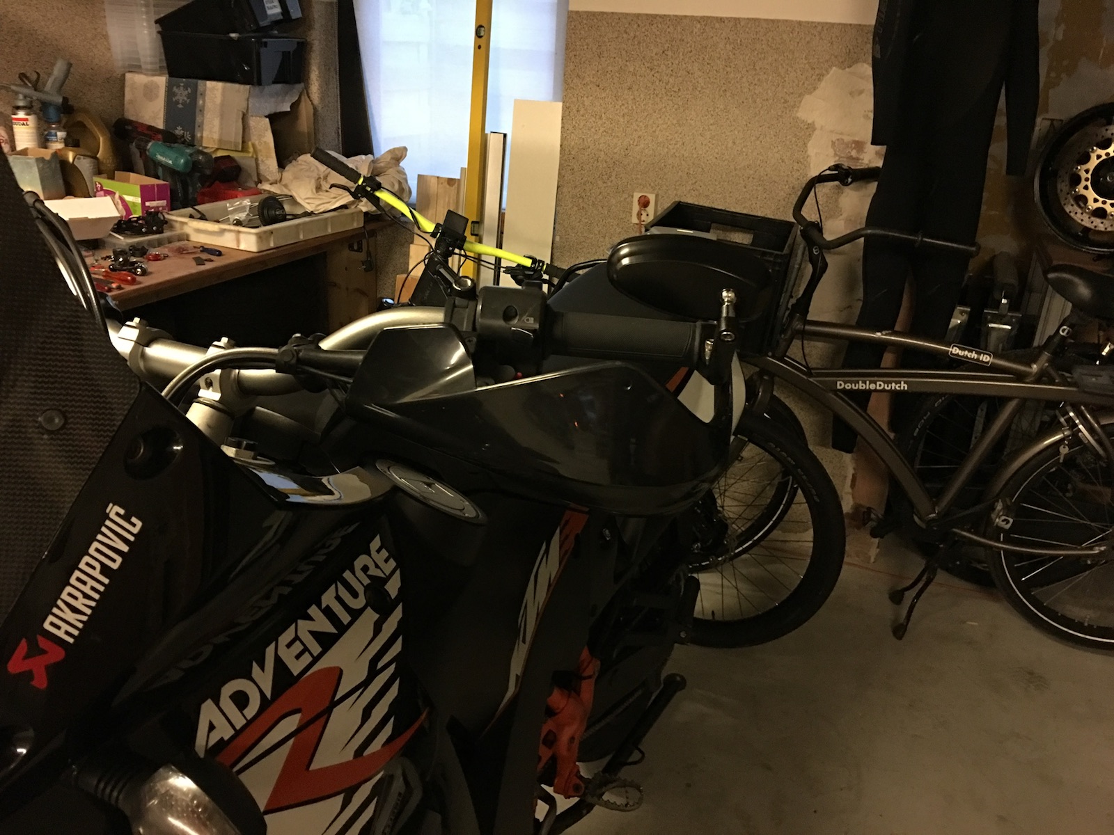

Klopt helemaar Dr_Bean, het wordt een schuurdeur of niks. Na vele malen testen, weer naar huis, snelweg weer op, tegen de wind in, afrit/oprit en weer terug over de snelweg ben ik er he-le-maal klaar mee! lipsrsealed2
Na veel gezaag kan ik zeggen dat dit (voor mij) het beste is. 8 cm van het scherm af gezaagd en een beetje ronder gemaakt aan de bovenkant, want het oog wil ook wat.
Eerst had ik het scherm nog lager en dat beviel ook wel, net boven mij navigatie scherm. Dat stukje heb ik er weer op geplakt. Al menig mensen zeggen; je gaat er zo toch niet mee rijden, maar een proefopstelling hoeft niet bling bling te zijn.
De doorslag was toch wel om de spiegels lager te maken. Als ik de huidige knik in de spiegels groter zou maken kon ik niet achter mij kijken. De spiegels konden niet ver genoeg naar binnen. Daarom heb ik er nog een extra knikje in gemaakt.
Misschien ga ik binnenkort de spiegels nog iets later zetten en het knikje nog iets verder door buigen. De verf is eraf gebarsten, maar nogmaals, proefopstelling. grin
Ook heb ik bar-end spiegels van Zoert bekeken. Dat is in principe dé oplossing. Alleen als je valt zijn ze aan diggelen als je pecht hebt.
Rottweiler heeft hier een hele mooie oplossing voor, zie dit filmpje en deze link naar hun website, alleen vindt ik 229,- USD nogal een beetje erg veel geld voor een setje spiegels.
Een hoog scherm voor mij, dat moet echt een schuurdeur worden zoals hier wordt gezegd. Dat is ook niks, dit is ook niks, met het Rade scherm had de moto een prachtige uitstraling. Het moet zo eerst maar, ik weet het anders ook niet.
Ook het befaamde dubbele scherm heb ik getest. Meer ruimte en later minder ruimte ertussen, boven een beetje meer als onder. Vele ritjes gemaakt en weer terug naar huis, dit is het ook niet. Het is allemaal een beetje knudde.
Misschien ga ik nog proefrijden met de 1190 spiegels als ik daar zin aan heb. Ik zal kijken voor een betere helmmuts en zien als er een kraag is voor mijn Nexx XD1 helm. Als ik mijn hand op de snelweg onder tegen het wandkussen aan houdt wordt het aanzienelijk stiller. Dat is wat ik zoek, het is allemaal acceptabel. Maar twee uren of meer over de snelweg heen touren is op deze manier geen pretje.
Hier nog wat foto materiaal, van de spiegels zijn onscherp geworden. undecided undecided

BerichtGeplaatst: Ma, 5 Jun. 2017, 22:56    Onderwerp: Reageer met quote
nog eentje van mijn tape scherm. een nieuwe ligt al in de garage en kan ik deze mooi als mal gebruiken maar misschien maak ik deze nog iets ronder. Het zaagt makkelijk als je weet als deze niet permanent blijft zitten. 2thumbsup
