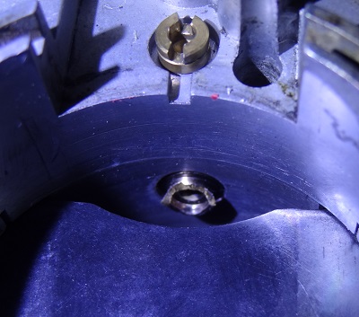

Onlangs mijn tweede Adventure aankoop gedaan, een gebruikte set 950 OEM carbs met volgens de omschrijving beschadigde gasnaalden (eerste aankoop was een WPHB, derde aankoop waren de gasnaalden van Muug).
Gekocht met het idee om alvast een beetje bekend te raken met deze carburateurs en tip-top te maken voor mijn volgende motor. Vandaag die carbs ontvangen. Maar wat blijkt nou het geval: de gasnaalden zijn niet meer aanwezig. Maar daar lig ik niet wakker van. Waar ik wel erg van baal is het feit dat de gasbuizen mechanisch zijn mishandeld (en niet door een gasnaald). En er moeten dus nieuwe gasbuizen (naaldbuizen/ emulsion tubes / needle jets) in. In de spare part manuals wordt de gasbuis helemaal niet getoond. Heb zo het gevoel dat de gasbuis in de body van de carburateur is geperst en niet zomaar kan worden vervangen. Nu heb ik de ervaring dat zowel gasnaald als gasbuis aan slijtage onderhevig zijn. En de motor waar ik momenteel op rijd, daar worden drie verschillende gradaties gasbuizen toegepast. Hoe je dit probleem ook wend of keert, de gasbuizen moeten eruit wil deze carburateur niet in de grabbelbak belanden. Op het gebied van Mikuni CV carburateurs heb ik aardig wat gerepareerd, gereviseerd en getuned. Daaronder valt ook het uitboren van geperste of beschadigde luchtsproeiers en experimenteren met gasbuizen en sproeierbezetting. Dus het plan is om de gasbuizen er beide uit te boren/trekken, en er daarna weer een nieuwe in te persen. Alle pagina's van de Werkplaats en Algemeen Adventure doorgebladerd, maar niets gevonden over dit onderwerp.
Iemand ervaring met het verwijderen/ vervangen van de gasbuizen en/of enig idee welk type gasbuis er gebruikt wordt?

Carburateurs zien er verder goed uit en liggen al uit elkaar. Wordt in het ergste geval een mooie set donor-carbs. Gasbuizen gaan er sowieso uit, met of zonder geweld. Vanaf de vlotterkant ga ik eens persen, want rondom de onderkant van de gasbuis, zit een stuk schroefdraad wat ik daar mooi voor kan aanwenden. Kan ook nog de body warmstoken en hopen dat de body méér uitzet dan de messing (?) gasbuis. Grootste uitdaging zal zijn het vinden van nieuwe gasbuizen. Het machtige internet heeft mij nog niets bruikbaars opgeleverd over de gasbuizen van de Keihin CVRD43.

Weer even wat energie gezet op de verminkte carburateurs uit Ierland.
Het idee om van onderaf uitpersen van de gasbuis had ik al snel laten varen gezien de hoek waaronder de main jet staat t.o.v. de gasbuis.
En een close-up vanaf de bovenkant gaf de indruk dat er nog iets in de gasbuis zat
Normaal probeer ik wat moois te maken van carburateurs, maar ditmaal grof geschut ingezet ten gunste van de wetenschap
En de body van een van de carburateurs gedeeld
Hier een close-up van een helft.
Leuk om te zien hoe de main air jet en de main fuel jet bij elkaar komen in de gasbuis.
Stukje blinde schroefdraad aan de onderzijde, links van de gasnaald is voor het schroefje van het vlotterlichaam-asje.
En de aangetroffen (restant) gasbuis mét afgebroken gasnaald!
Deze set is niet meer in nood, zojuist uit lijden verlost.
