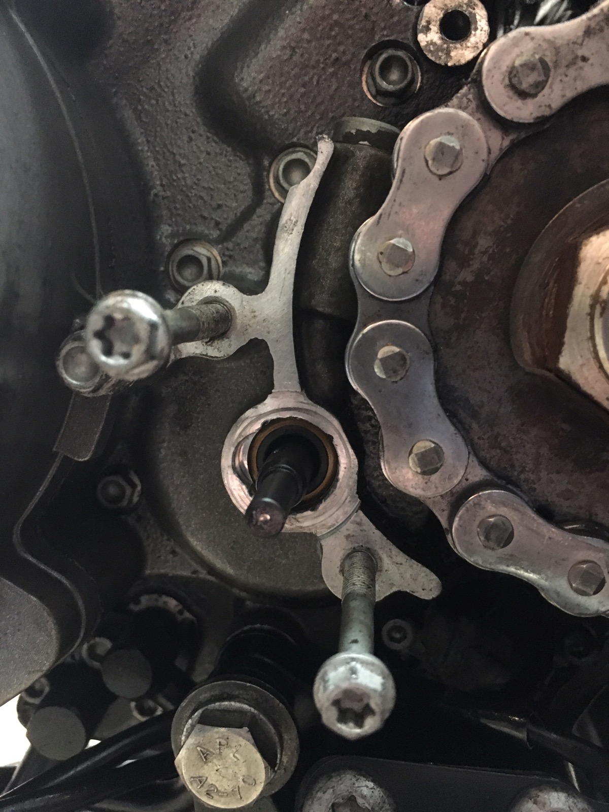

Tijdens onderhoud en het denonteren van de koppelings cil zat er motor olie bij de afdichtingring van de drukstang. Nu heb ik een vermoeden dat die hierop lekt. Ook bij het neerzetten op zij standaard en hem laat staan een nachtje zit er een beetje olie bij de voet.
Nu mijn vraag hoe is deze te vervangen gewoon eruit wippen of vanaf de andere kant eruit tikken???
Heb een foto gemaakt hier zie je ook op dat de vorige eigenaar het al heeft geprobeerd denk ik.
Alvast bedankt.

4 schroefjes er in draaien en rustig weg trekken. Niet te diep gaan.

Het is gelukt thumbsup
Nu wachten op het onderdeel.
