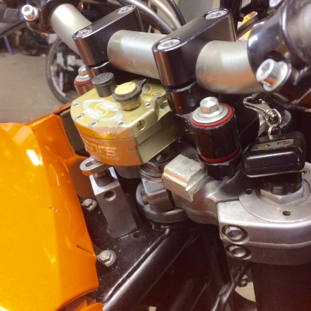

Een tijdje terug kwam er op Allroadmaniacs een Scotts stuurdemper en montageset van een Beta 450 voorbij. Prijs was goed dus gekocht.
De originele set speciaal voor de 950/990 inclusief Scotts demper kost rond de $900,- en dan moet het nog naar NL.
Tijd voor wat creatief gefreubel.
Ik heb de originele kroonplaat aangepast en de Beta grondplaat gemonteerd met de demper. De originele Beta klem om het balhoofdlager past helaas niet. De inbus bevestiging zit in de weg. Hierdoor kan het stuur niet beide kanten op sturen. Nu een alu blok gemonteerd waardoor het geheel werkt.
Bij veel demping en snel sturen is het altblok te smal. Hier moet dus iets anders/breders voor komen. Origineel van Scotts kost het voor de 950/990 $50,- en dan moet het nog naar NL.
Tevreden over de looks van de set ben ik niet. Er moet een andere kroonplaat komen. Het schijnt dat die van een 640 Adventure past. Ook 190 mm tussen de poten en dezelfde 53,25 mm pootdikte. Mocht iemand nog een ander idee hebben dan hoor ik het graag.

jep, die originele set is 900,-, omdat er een komplete kroonplaat bij in zit ...

behalve afstand tussen de poten en pootdikte moet
ook de offset hetzelfde zijn, (hart afstand poten/stuurpen).
hou dat ook in de gaten..
