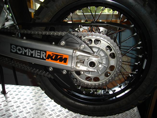

Hier nog wat pic's van mijn eigen fiets.
En een verlenging van mijn kettingkast ,die origineel veel te kort is ,
Ik kreeg het vet (nu olie dus) zowat niet meer van de uitlaat, (bloedheet)dit scheelt een jas ,het is een stukje van een fietsspatbordje.

Hier nog een zoekplaatje, bij de bovenstaande foto van het tandwiel aan de buitenzijde (sommer sticker)kun je hem nog net zien hoe er een stukje van de twln nozzle uitsteekt als je het niet weet zie je niet dat er een Pro oiler gemonteerd is, verder kun je op deze foto ook zien dat de toevoer (slangetje) aan binnenzijde van het achterspatbord loopt.
Het zit er dacht ik netjes op.

BerichtGeplaatst: Vr, 28 Jul. 2006, 18:24    Onderwerp: Reageer met quote
Jeeeeetje, wat kan jij goed poetsen!!
BerichtGeplaatst: Vr, 28 Jul. 2006, 19:51    Onderwerp: Reageer met quote
Slim gedaan, die verlenging van het kettingscherm thumbsup
Ga ik ook doen, ik heb alleen nergens en oud fietsspatbordje liggen undecided

Ik heb dat gewoon met een stukje alu strip gedaan. (ben em overigens later weer verloren)
Het originele kettingschermpje is soort van hol, popnagels moet je dus niet helemaal d'r door steken maar slechts door 1 laag.

Kettingscherm vastgezet met popnagels met een ringetje onder de eerste laag van het plastic, effe friemelen maar het lukt .
Tja hij is als nieuw er staat ook pas 2600 op de teller heb hem met 1500 km gekocht ketting met een kwast met dieselolie schoongemaakt (wiel ook) doekie erover klaar .
