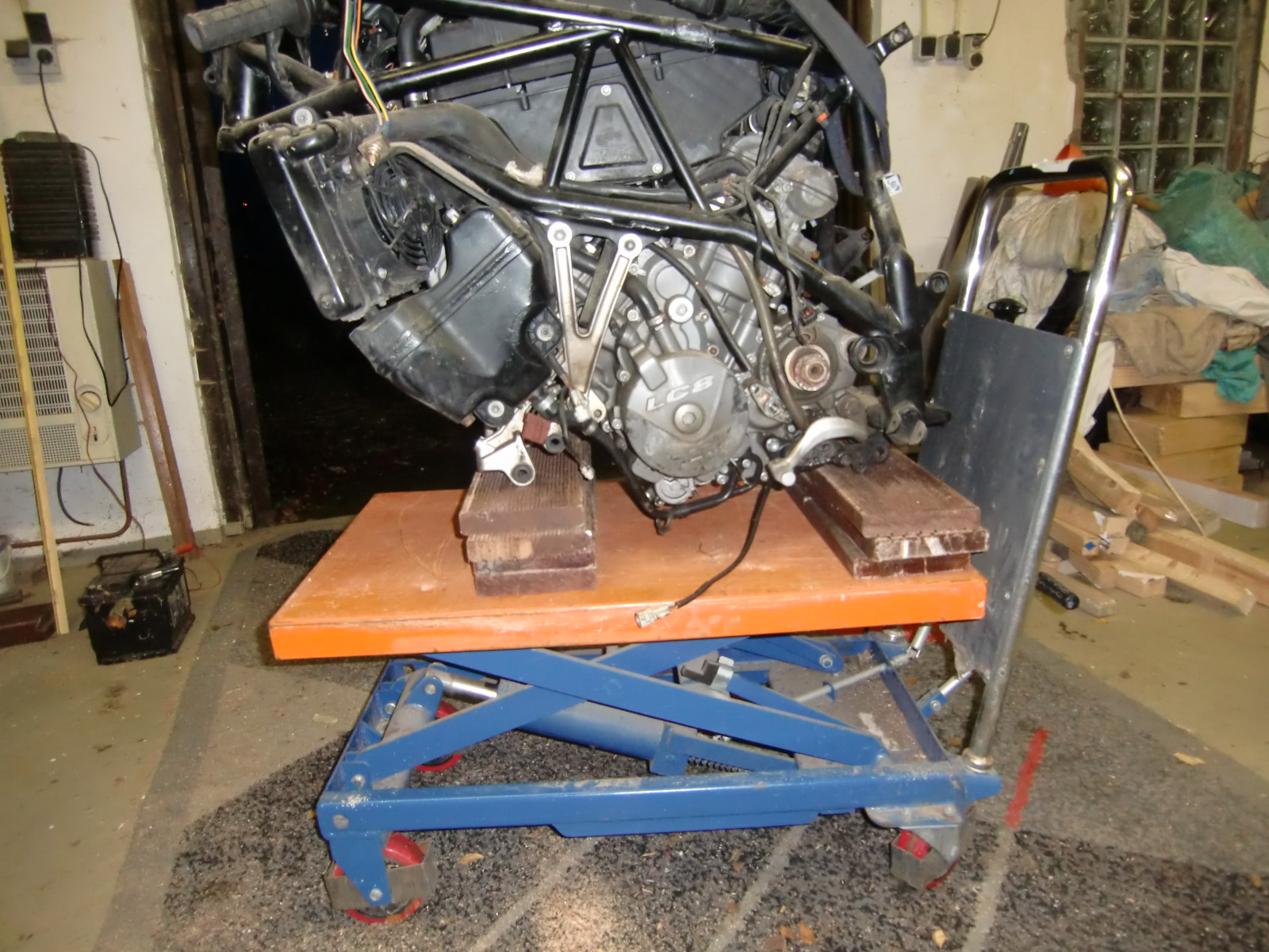

het "nieuwe blok staat klaar om gedemonteerd te worden.
Vrijdag begin ik en Steven komt me helpen in ruil voor onderdelen.

Het blok wisselen ging zo snel dat ik er haast geen foto's van heb. Ik had al het plastic werk er al afgehaald en toen Steven kwam direct aan het werken geslagen. Met zijn tweeën gaat dat erg snel. We begonnen om twee uur en twee uur later was het blok eruit. Steven had ook nog de kleppen gecontroleerd, die stonden perfect, en de bougies vernieuwd. Toen alles op een kleine rolwagen gezet en eronder geplaatst. Eerst alles me schroevendraaiers in de boutgaten vastgezet en daarna de grote achterbrug bout erin. We hadden de alu kleurige frame delen laten zitten dus alles zat zo weer vast.
Ja, dit is een wel erge naked bike.
Het was Steven zijn 8-ste blokwissel en tegen die ervaring kan je niet op. Terwijl ik allerlei onderdelen aan het terug plaatsen was klikte alle stekkers weer op zijn plek en zijn we gestopt om 9 uur s avonds. Wel gegeten tussendoor natuurlijk. Op zondag om 10.00 uur weer begonnen en om 12.00 liep hij voor het eerst. Super om te horen. Volgens Steven was de olie nog als nieuw en alleen de temp deed het niet. Alles gecheckt maar we konden niets vinden, ook niet met de multi meter. Stekker weer aangesloten en ja hoor het werkte gelukkig. Steven ging daarna naar huis en ik heb de rest eraan gehangen.
Dinsdag ga ik er weer mee rijden dus ik ben benieuwd of hij ook anders aanvoelt qua trillen en geluid.
Steven nogmaals dank, Ad.
