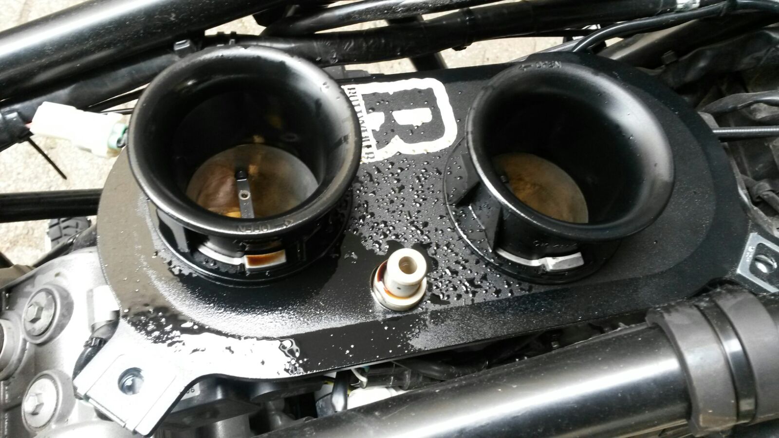

Wie o wie kan mij helpen
ik, eigenaar van ktm smt990, bouwjaar 2011, 40000km heb een probleem met olie
Na een uur of 3 op de autobahn te hebben gereden.( gemiddeldesnelheid 140/150) was de motor ca een halve liter olie via de ontluchting verloren.
is er iemand die hier ook ervaring mee heefd? of beter nog een oplossing?

de olie verloren via de carterontluchting op het luchtfilterhuis

Jammer Dr Bean dat je mij niet serieus neemt. Nadat ik terug kwam bij de motor nadat ik een koffiepauze had gehad, lag er een verontrustende plas olie onder de motor.
Volgens mij gaat het er nu niet om of er nu een halve liter of 300 cc olie weg is maar het feit is er dat ik een halve liter bij gevuld heb. (Een halve liter olie uitsmeren over 400 km vind je niet terug denk ik )
De vraag: olie lekkage uit het luchtfilter wie weet een oplossing.
Natuurlijk te hoge carterdruk. Maar daar geloof ik niet. te weinig gelopen kilometers.

Maar euhm: De Carterontluchting komt bij de Adventure midden boven de voorste Carb uit. ALs het daardoor uit het blok komt, komt het direct in de carb en rookt de motor meestal enorm als het zo veel is.
volgens mij is die constructie bij de SMT niet echt ander toch?
Tevens: als er zo veel olie in het luchtfilterhuis terrecht komt, dan is het filter ook zijknat en dicht.. dus meestal ook slecht lopen en hoog verbruik.
Waar komt de olie precies vandaan? heb je daar al naar gekeken?
LC8 motor is overigens een dry-sump, dus als je olie 'kwijt' bent, kan het ook zijn dat het in het blok staat, en niet retour in de voorraadtank gekomen is: dan staat er te veel in het blok en komt het via de carterontluchting als mist 'naar buiten'.
Oorzaak hiervan kan zijn dat het oliefilter dichtgeslagen is, of dat de retourleiding dicht zit/klepje blijft hangen etc..
geen oliedrukproblemen gehad (bij stop met hete motor)?

Bedankt, Filter is niet drijfnat. Maar dit komt waarschijnlijk dat het filter op en plaat gemonteerd is. (Open luchtfilter)
olie wat in het carter blijft staan denk ik niet omdat het olie peil nauwlijks veranderd.
Kan het zijn dat de ontluchtingsslang half dichtgeknepen zit? daardoor druk opbouwd in het carter.....

dicht: nee, sterker nog, ktm zet daar bewust een dempertje in, carter hoeft niet volledig open te zijn (het is een 2 cilinder) alleen drukopbouw moet vermeden worden. dus een klein gaatje is juist goed.
misschien een 'domme vraag' , maar pijl je olie op de juiste manier? Dus motor perfect horizontaal neerzetten en effe laten lopen. dan uitzetten, heel even wachten en pijlen?
te veel olie geeft namelijk precies gelijke resultaat immers
wat bedoel je met " omdat het olie peil nauwlijks veranderd": ?
als de retour oliestroom niet goed is, dan zie je dat niet in het pijl, immers komt het niet genoeg terug in de tank.
Als er dan te veel olie in het blok staat (blok moet eigenlijk 'droog' staan bij een dry-sump), dan slaan de tanwielen en evt zelfs de krukas door de olie en krijg je een enorme oliemist. motor wordt er ook te warm van overigens.
zoals gezegd: een paar mogelijke redenen waarom je retour niet goed zou kunnen werken: filter dicht, pomp-overdruk klep die blijft hangen of retourslang/klep dicht. dingen die best wel eens voorkomen zo links en rechts, zoek maar eens.

Ja, ik peil de motor goed. Motor word idd snel warm. stadsverkeer al snel met blazende ventilator. (buiten temperatuur ca. 20 gr. C.)
Mist heb ik niet waargenomen. wel 2x een slechte start. (motor ging de eerste keer niet rond bij het indrukken van de startknop.)
zal ff zoeken in de olieretour. Bedankt 'thumbsup'

Probleem (hopelijk) opgelost. 2thumbsup
Uiteindelijk heb ik op een ander forum het probleem gevonden. Via Rottweiler (de leverancier van het luchtfilter) kwam met het idee dat het wel eens de keerring van de balans as kon zijn. gegoogeld en toen kwam ik de volgende link tegen (http://www.motor-forum.nl/forum/list_messages/347297/88/KTM-990-SM-R-SM-T-9901190-ADV-en-meer-LC8-topic-de-89.html)
Bingo.

Dus...door de lekke oliekering van de balans as komt de olie via het luchtfilter (carterontluchting) uit het blok.
