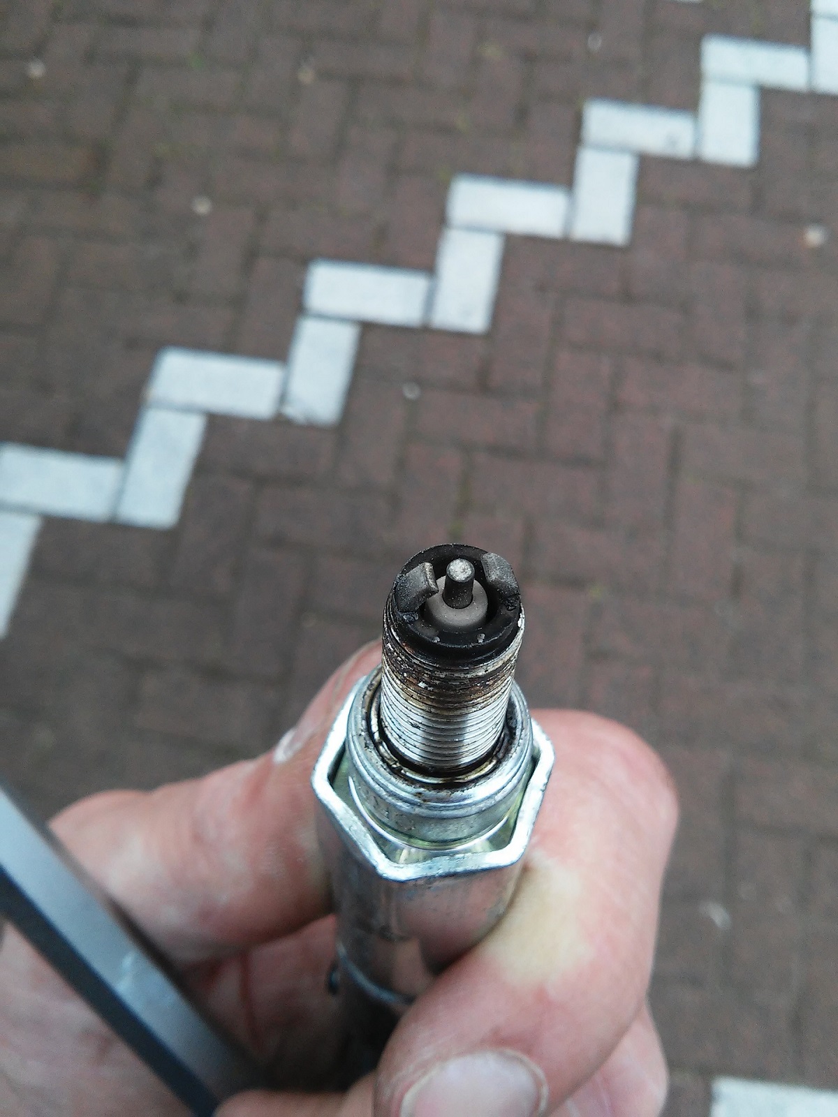

ik wilde vandaag een stukje rijden op de motor ktm 950 sm uit 2005 en opeens had ik een stuk minder vermogen.
thuis eventjes alles eraf gehaald en zag dat er een dopje van epc eraf lag (epc is verwijderd afgedopt op de carb) ik ga ervan uit dat dit de reden is waardoor de motor opeens een stuk minder vermogen had.
ik was ook nieuwsgierig naar de kleur van de bougie en ik vind hem behoorlijk wit, is die op te lossen door alleen de gasnaald een standje te verzetten? of moet ik hier ook nog handelingen voor doen?

Dat is niet wit hoor. Wel versleten.

vies en versleten idd,
basiskleur van het 'porselein' deel is wat aan de wiitte kant, maar zo lopen alle motoren tegenwoordig, en dat is prima.
als je EPC dop er af ligt, valt het vacuum van de vacuumgasschuif weg en blijft ie ergens halverwege hangen.. dus rij je effectief halfgas.
Niet klooien aan de afstelling als de motor om andere redenen niet goed loopt. Alleen aan afstelling werken als al het andere perfect is: kleppen gesteld, olie nieuw, filters schoon en alles functionerent zoals het hoort.
succes

de bougie's zijn vervangen, epc weer afgedopt, niks veranderd aan de afstelling en hij loopt weer als een zonnetje thumbsup
