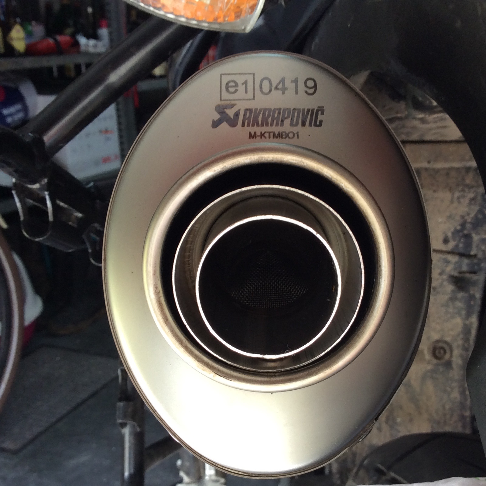

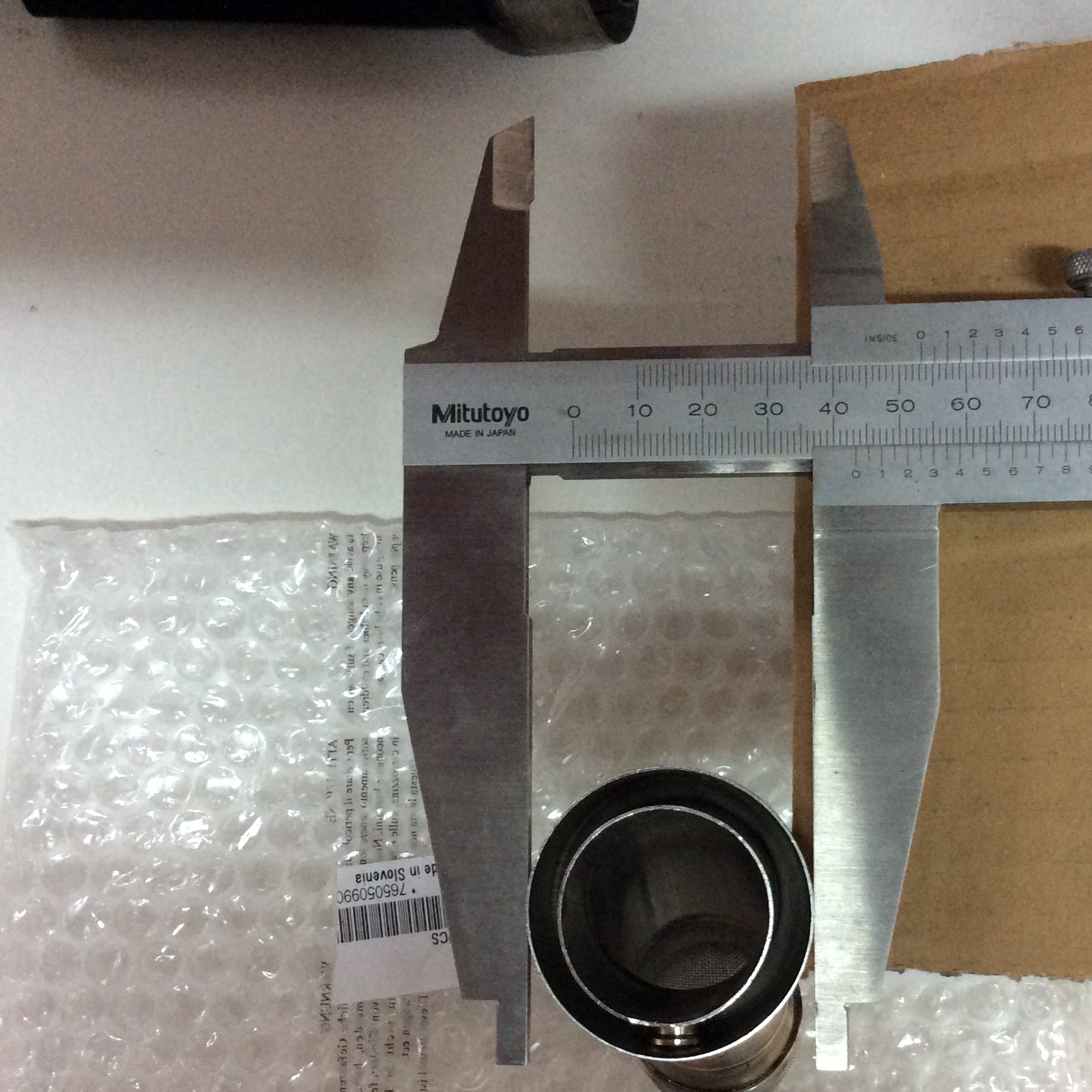

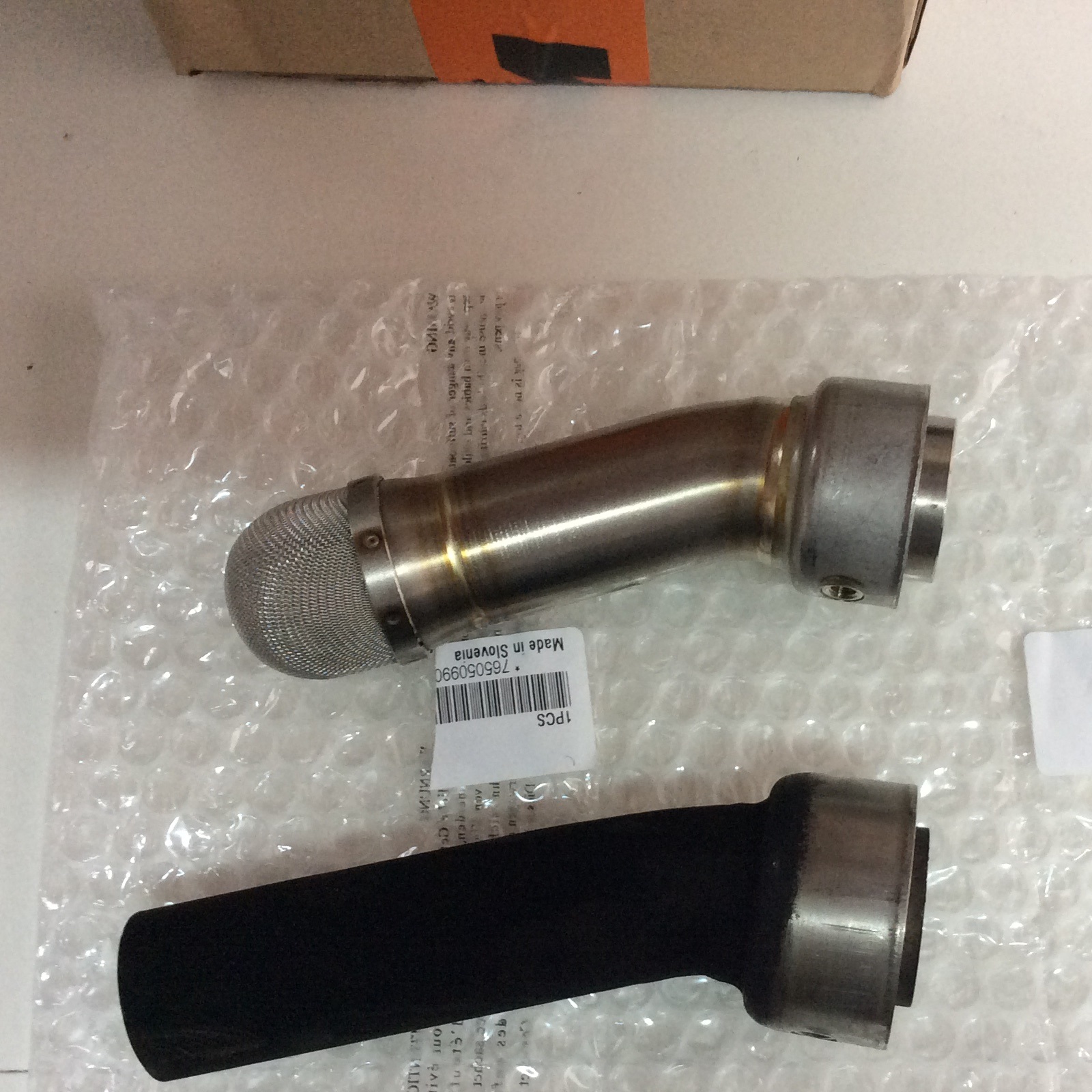

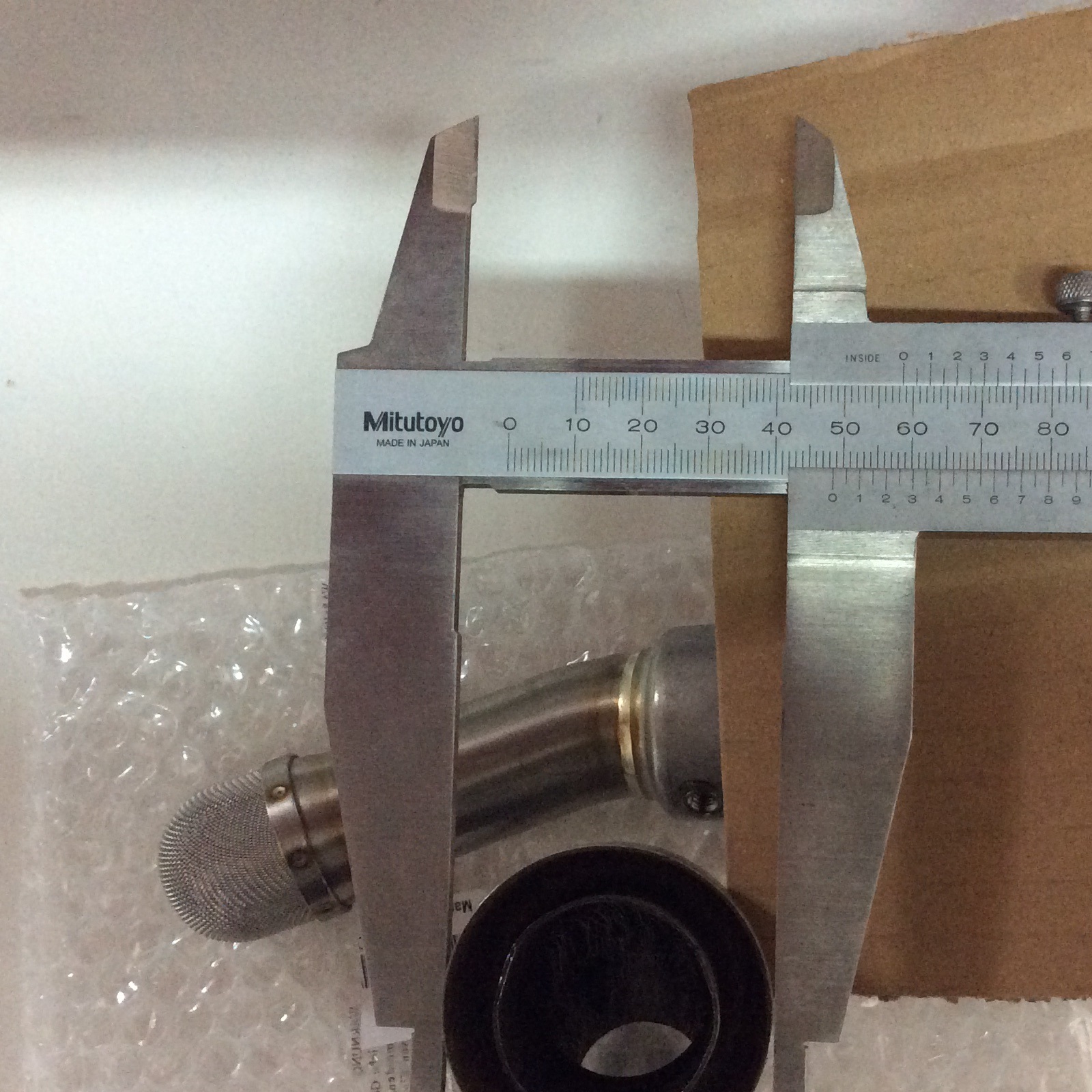

Ik heb een dubbele akrapovic uitlaat (e1 0419 M-KTMB01) onder mijn adventure. Ik was op zoek naar een alternatief voor een "acceptabel" geluid. ( open = te luid, originele db-demper = te stil ) Via verschillende forums kwam ik op ktm artikel 76505099020 EINSATZ terecht. Deze heb ik via KTM-Versand.de besteld. Spijtig genoeg zijn het niet de juiste db-dempers.
Originele db-demper: buitendiameter 48 mm, binnendiameter 32 mm
76505099020 EINSATZ db-demper: buitendiameter 43 mm, binnendiameter 32 mm
Weet er iemand waar je een juiste db-demper kan vinden?
Mvg
Zie foto's in bijlagen.

Origineel domweg inkorten of perforeren totdat gewenste geluid verkregen is ?

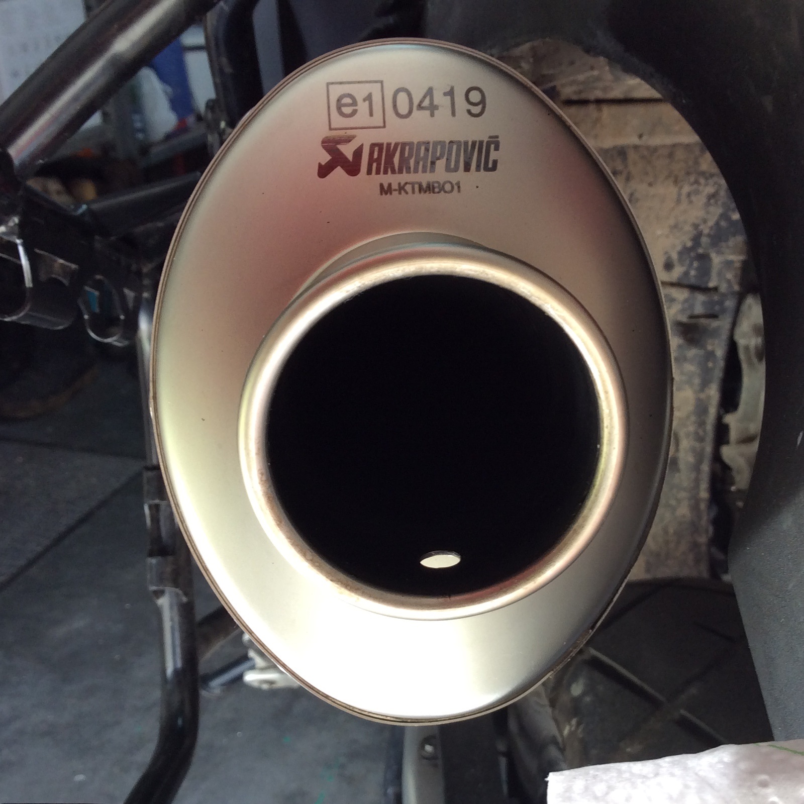

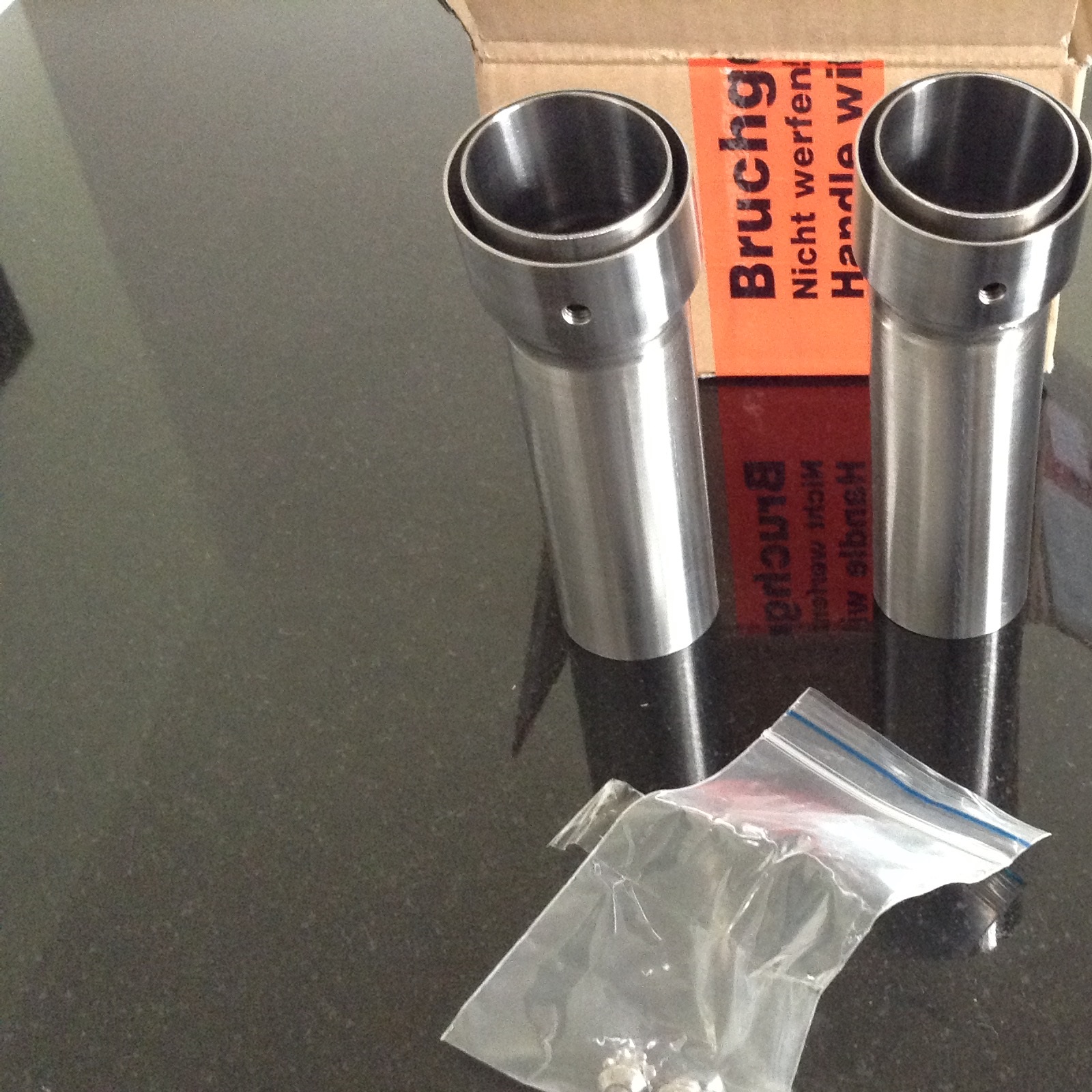

Via Artur van db.killer2014@gmail.com de perfecte db-killer gevonden. Buitendiameter 48 mm en binnendiameter 40 mm. Geluid en kwaliteit van db-killer is perfect. Een aanrader, wel te communiceren in het Duits.
Zie foto's:

De dempers kosten samen (2 stuks) 110 euro met verzending vanuit Duitsland naar België.
Het geluid is nog altijd "beschaafd". Vooral in hogere toeren hoor je hem beter. Qua rijgedrag is er weinig verschil.
