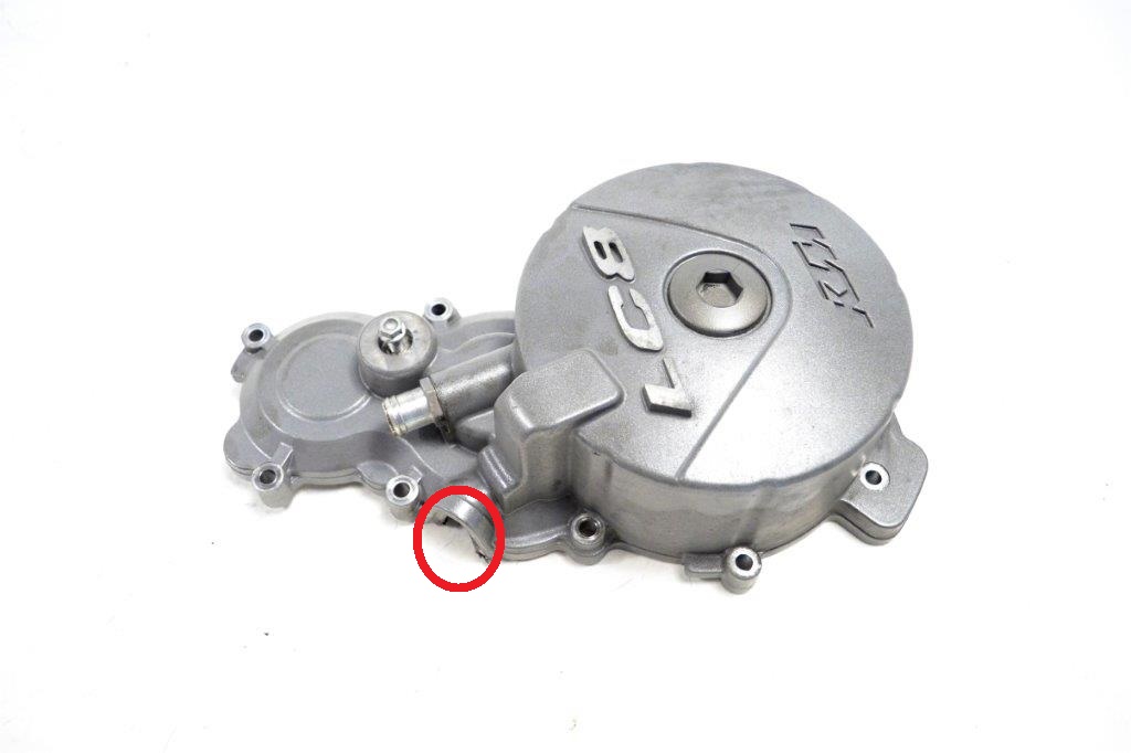

hallo,
na de winterstop twee ritten gemaakt, beide keren opgemerkt dat er bij de statordeksel ter hoogte van de kabeldoorvoer olie lekt. Aangezien het statorhuis van binnen droog is (zonder olie?) kan het dus niet die doorvoermanchet zijn die lekt, moet iets anders zijn dus. Iemand enig idee?

Eens kijken naar de dichtsbijzijnde bout(en) waarmee dat deksel vastgehouden wordt. Sommigen zitten intern in een oliekanaal en hebben een koperen onderlegring. Misschien lekt er zo eentje...
BerichtGeplaatst: Ma, 11 Apr. 2016, 18:42    Onderwerp: Reageer met quote
Of er ligt heel misschien een keering uit bij je as naar de dynamo thumbsdown

Arno heeft dat ook voorgehad langs die rubberen doorvoer.
Ik geloof dat we het statorhuis hebben verwijderd en de rubber hebben afgedicht met vloeibare pakking..

maar eens even wegbrengen vrijdag, hopelijk valt het allemaal mee.
Bedankt in ieder geval.
