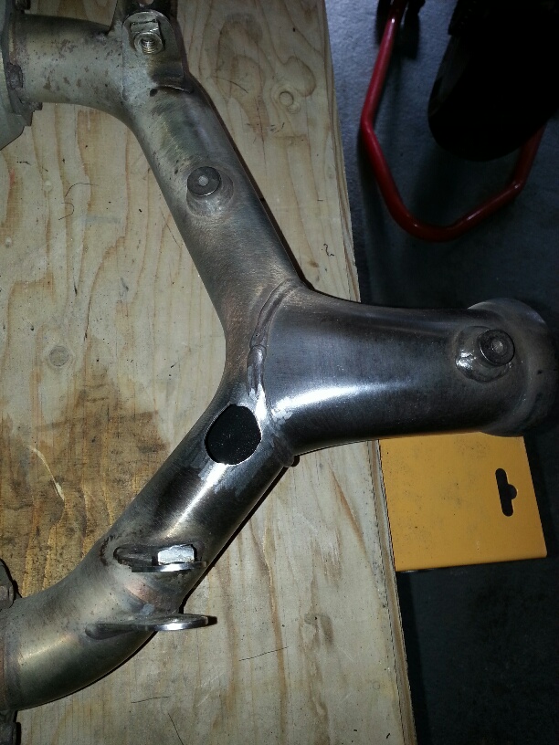

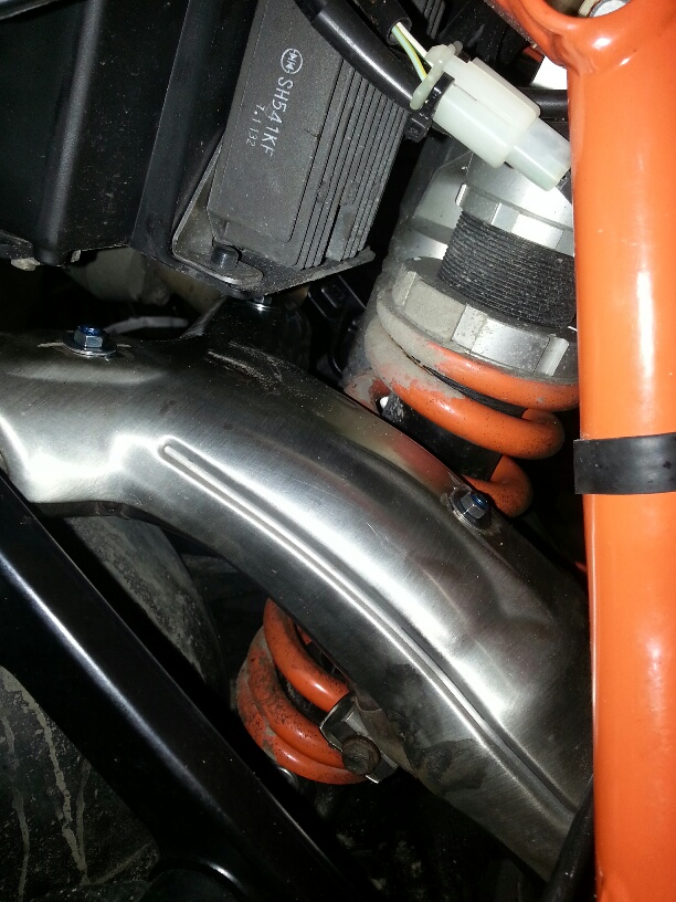

uitlaat gescheurd aan de bevestiging van het hitteschild .... furious3 furious3
heeft iemand dit al gehad, er stond zoveel spanning op die boutjes door het hitteschild dat de las afscheurde door het uitzetten en krimpen...
nu opnieuw gelast en i.p.v. boutjes, rvs draadeindjes gebruikt van M5, met moertjes en ringetjes eronder en de gaatjes in het hitteschild iets opgeboord, hopend is het probleem daarmee opgelost, overigens kun je dit beter direct aanpassen of alleen de gaatjes in je hitteschild iets groter maken zodat de spanning eraf is thumbsup thumbsup zomaar een tip

Oh ja zelfde grap gehad met 2 Cagiva Navigators, ook altijd op het zelfde eilandje. de cagiva's gingen door het lek in de uitlaatbocht erg rot lopen.
Gewoon laten lassen (MIG) schilt tussen koperen ringetjes vast gezet en probleem voorgoed opgelost.
Denk niet dat het hitteschild zelf de boosdoener is maar het eilandje zelf. wand van de buis is veel dunner en zal sneller uit zetten en krimpen als het eilandje. en net naast de las is het materiaal het zwakst.

ik weet zeker dat het schild de boosdoener is... zoveel spanning dat daar opstond, die gaatjes kwamen zelfs niet overeen, je moest spanning op het schild zetten om het er terug op te kunnen schroeven. en natuurlijk breekt die af naast de las, daar is het metaal het dunste, maar dit moet je tig lassen, met MIG ga je er dwars door... maar voorlopig probleem opgelost thumbsup
Je kan heel goed dun materiaal lassen met mig. Ben zelf bezig met het op opknappen van een fiat 500 plaatwerk 0.8mm heb daar voor een spoel 0.6mm lasdraad op de machine zitten. de lichtespoel vind de aanvoer motor prettig, motor mag sneller lopen is zo preciezer regelbaar als met 15 kilo 0.8 of 1mm draad.
