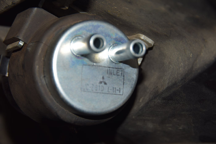

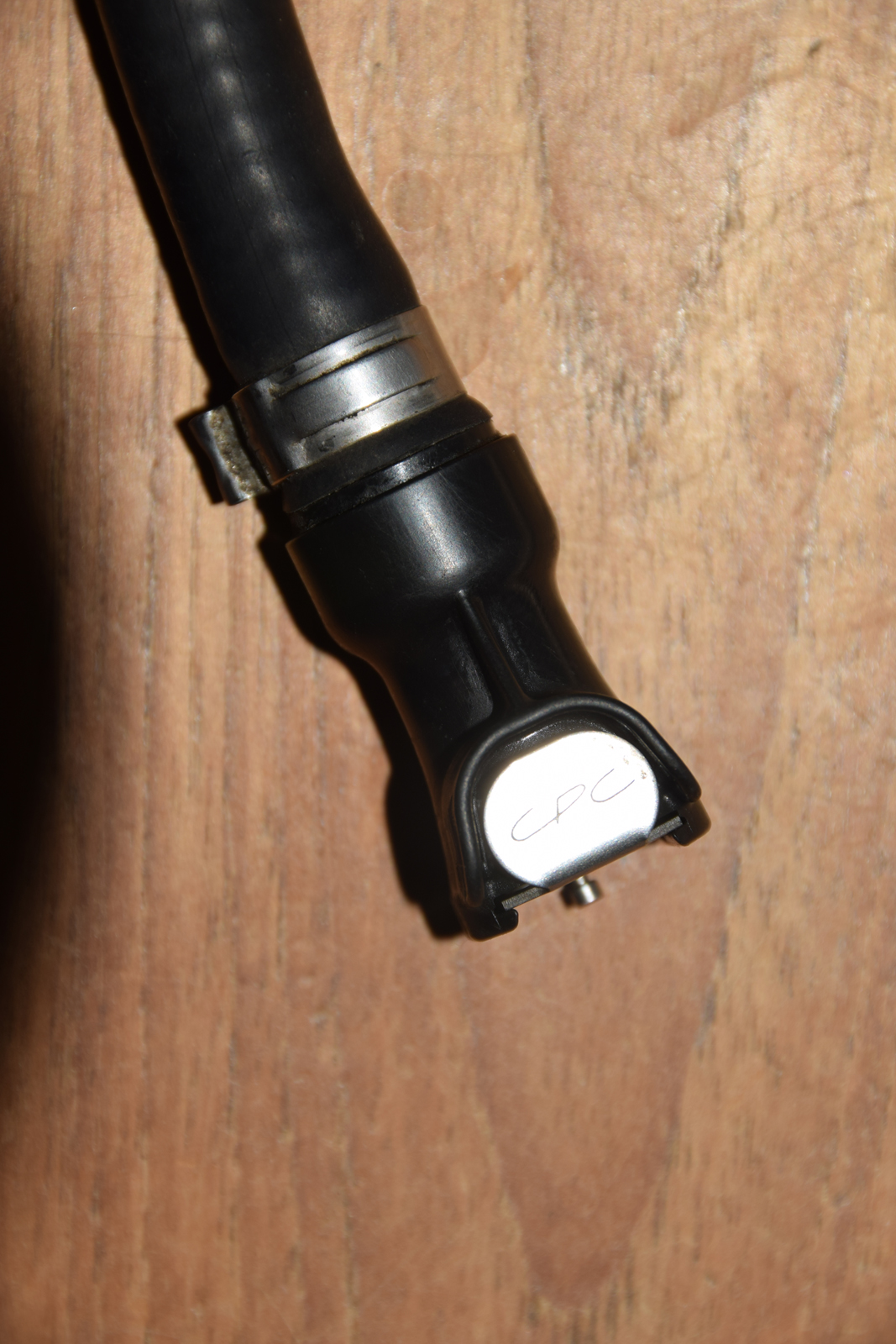

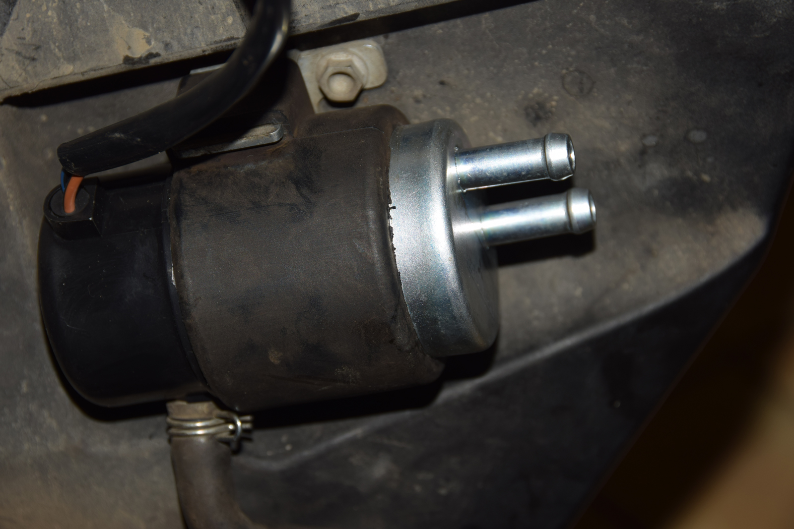

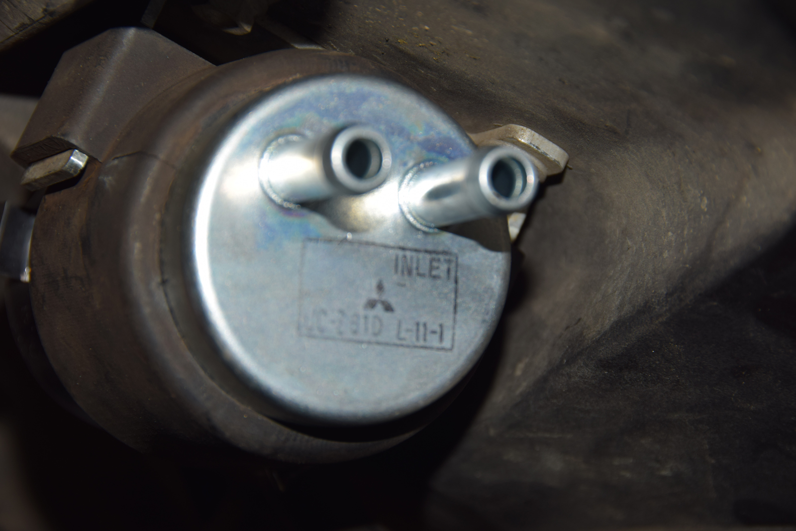

EPC was keurig afgedopt op de carbs, slangen op inlaat gedeelte voor SAS (en voor syncen carbs) was ook keurig afgesloten. Carbs liepen ook prima synchroon 0.26 Bar vacuum op inlaat.
Ik heb nog even naar de nwe pomp gekeken...het is een Misubishi, zie foto's. Is het de juiste? Geen flauw idee...
Verder ook een foto van het koppelstukje met klepje in de benzine toevoer naar de carbs... kan daar ook wat mis mee zijn? Nee toch zou ik denken..

Berichten: 6819
BerichtGeplaatst: Do, 3 Mrt. 2016, 23:27    Onderwerp: Reageer met quote
mm, wel: als die snelkoppelingen ook maar iets scheef of klem zitten dan is de doorlaat beperkt..MAAR, dan heb je problemen bij VOLgas , relatief laag in de toeren. das wat anders dan onrustig lopen bij oppakken (lees smal streepje gas)
Beide vaccumaasluitingen voor het synchro-en dicht?
tja.. if not in fuel ... dan in ontsteking smiley
(bougiekap los...?)
BerichtGeplaatst: Vr, 4 Mrt. 2016, 3:13    Onderwerp: Reageer met quote
misschien raar dat ik dit zeg maar staan je kraantjes helemaal open....
filter in je tank.... controleer of er genoeg benzine uit komt als je de tank eraf hebt,
