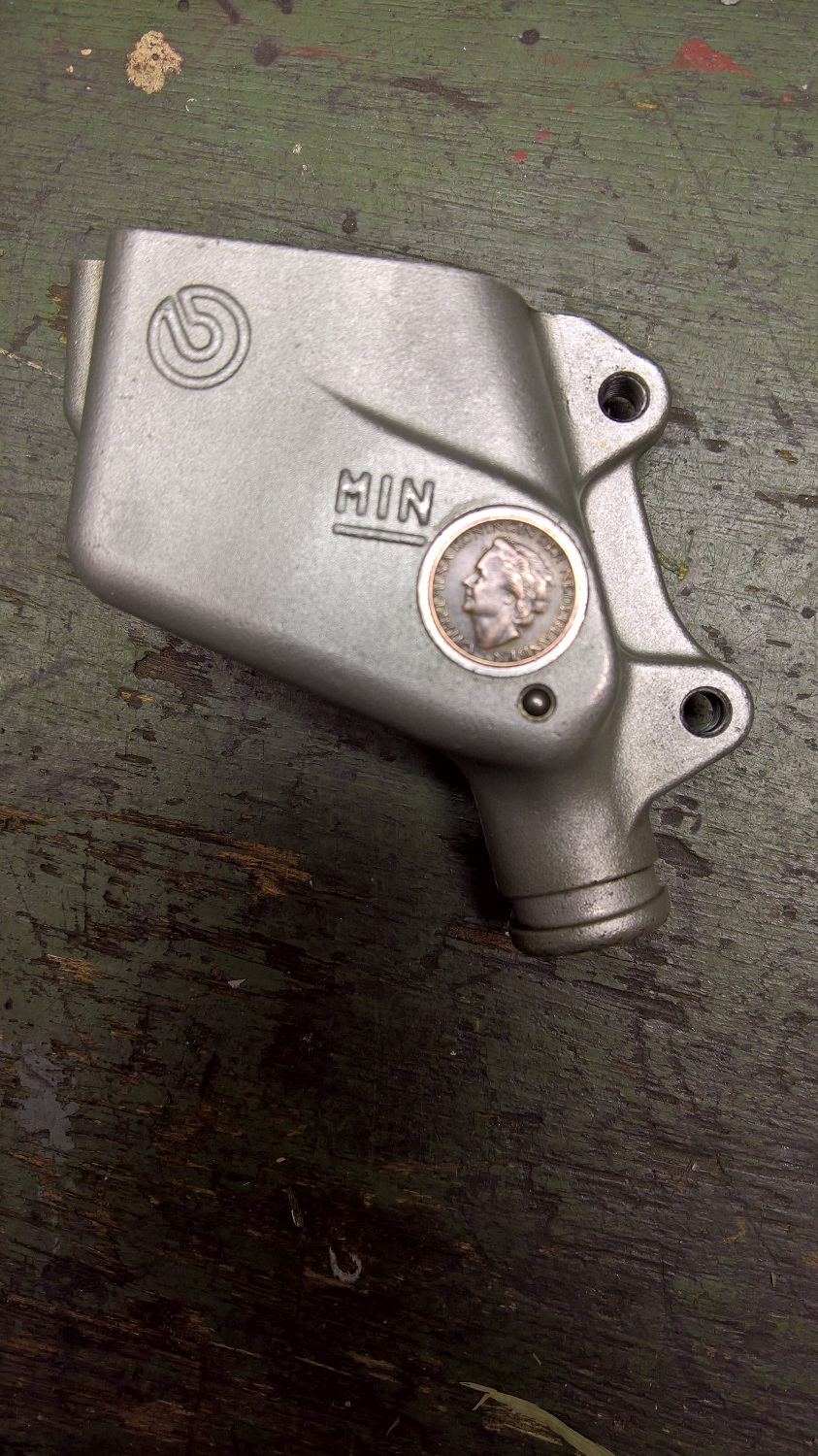

Ja, ik.
Zoek een guldencent. Beetje rondom afschuren en het past er perfect in.
Ik lijmde eerst met gewone tweecomponentenlijm maar dat loste op in de remvloeistof. Daarna gedaan met Bison tweecomponentenlijm voor metaal en dat blijft perfect zitten. In ieder geval de laatste zes maanden.
De tweede is een Willemientje geworden.

1 eurocent past ook wel redelijk.
Een Willemientje vinden zal niet heel makkelijk zijn denk ik....
