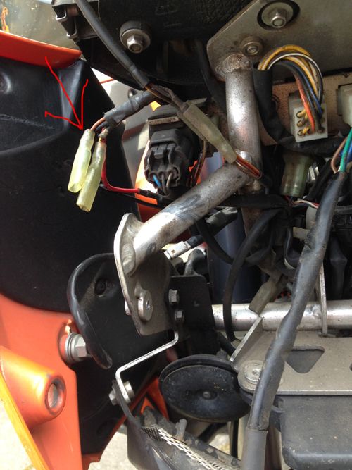

Net oxford handvatverwarming besteld.
Dus moet ik gaan aansluiten. Ben redelijk handig maar met stroomklusjes ben ik nooit zo op mijn gemak...
Achter het schermpje kwam ik 2 draadjes met stekkertjes tegen. Een bruine en een rood/gele. Hier staat spanning op ook zonder contact aan, 12,2 volt. Met contact aan 11,7?
Is dit gewoon een = en een - waarop de handvatverwarming kan aansluiten?
En kan ik daar stiekum ook het snoertje voor m'n garmin bij aansolderen?
Of is dit te veel van t goede?
[img] [/img] |

Als ik me niet vergis heb je daar de accesoireaansluiting te pakken.
Bruin is min, rood/geel plus, gezekerd met een 10 ampere zekering.
Ik dacht dat er nog een tweede aansluiting was, bij mijn R wordt er een gebruikt voor een contactdoosje in het dashboard. Bij mij is die spanninggevend met contact uit. De ander hangt los en heb ik nooit gemeten.
In principe zou je allebei op een aansluiting kunnen zetten, als ze samen minder dan 10 ampère trekken. Wel opletten dat je niks aan laat staan. _________________ R! |

Handvatverwarming plus navigatie is geen probleem op één aansluiting.
Zou alleen de aansluiting zoeken die contactgestuurd is.
Oxford handvatverwarming heeft wel een beveiliging tegen het leegtrekken
van de accu maar ik heb toch liever dat bij contact uit ook
de handvatverwarming uit gaat.... _________________ KTM 990 Adventure-R 2010 (Verkocht!)

Mee eens met Tafella,
Altijd aan is leuk om bijv. je acculader aan te hangen.
Echter accesoires altijd over een geschakelde zekering doen.
1/2 zit altijd stroom op de ander word geschakeld.
Mocht je er geen plek meer bij hebben soms kan je hem ook over het dimlicht pakken. Al weet ik niet hoeveel de handvatverwarming trekt aan stroom. _________________ ------------
