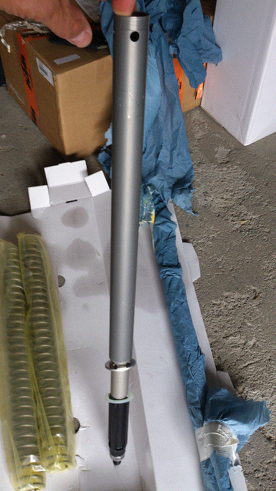

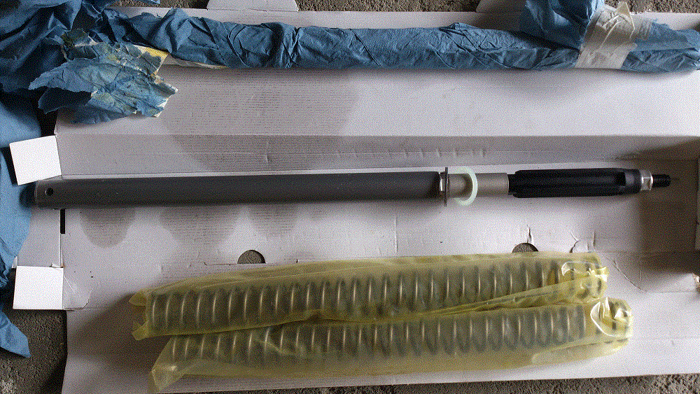

Bij de verkoop van mijn Adventure R vering stelt men uiteenlopende vragen. Daarom deze vraag op het forum in de hoop een degelijk antwoord te krijgen:
    - Als ik een R vering op een standaard Adventure plaats moet ik dan rekening houden met een probleem met de ABS? (R: geen ABS; ADV standaard wel ABS)
    - De onderdelen waarover ik beschik staan op de foto's onderaan. Welke extra onderdelen heb ik nog nodig (shims, bouten, enz...
    - Moet ik, om een Rvering te steken, de buitenste poten eveneens vervangen of past de R vering in de standaard veerpoten?
    - Zijn er nog dingen die ik over het hoofd zie?
Alle opmerkingen, liefst gestaafd op een eerdere ervaring, zijn welkom.

Ik heb R vering (265mm) op mijn 950 laten monteren door KTM Team West.
Hierbij zijn de buitenpoten NIET vervangen/aangepast.
WEL dient de gebruiker een langere zijstandaard en middenbok te bestellen.
R vering op een "non-R" is mogelijk, zonder storingen.
