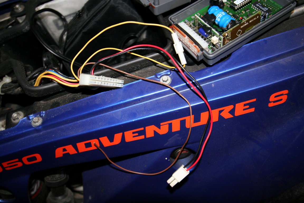

Nou de twin heeft weer geluid gemaakt met zijn cilinders en Akra's.
Gebeld met dealers in België en Duitsland, geen echte tips/hulp.
Toen maar zelf aan de slag gegaan, geluidsensor afgeplakt en unit uitgebouwd. Maar dan start hij niet nog niet. Kabelboom gevolgd en alle stekertjes los gemaakt. Start hij nog niet.
Toen maar gezond boerenverstand en juiste stekkertjes aan elkaar gemaakt en voila, hij startte , startonderbreker gevonden.
Weet nog steeds niet wat de oorzaak is, batterij in de unit werkt en alle zekeringen en stekker leken in orde. Mogelijk toch de sensor.
