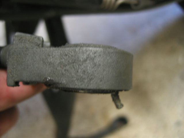

Berichten: 3679
Nieuw berichtGeplaatst: Ma, 29 Mei. 2006, 20:30    Onderwerp: Reageer met quote
Het probleem lijkt opgelost, (morgen testen).
Het palletje op de zijstandaardschakelaar (zie foto)
hoort haaks op de schakelaar te staan, zodat dat palletje
in een gaatje op de standaard kan vallen.
Waarschijnlijk istie een keer fout gemonteerd, (naast het gaatje dus),
en met aandraaien krom gegaan.
Resultaat, de schakelaar "weet" niet hoe de standaard staat.
Ik denk dat door het telkens in en uit klappen de schakelaar steeds een
beetje verder van tijd is gegaan, zodat het probleem steeds erger werd.
Vreemd genoeg lijkt het nu om 2 problemen te gaan in deze topic.
eerst wou die ingeschakeld niet starten, vanmorgen dus wel starten
maar niet wegrijden (afslaan als je de kopp loslaat).
Ik weet dus niet of mijn eerste probleem nu ook opgelost is.
affijn, de tijd zal het leren.
