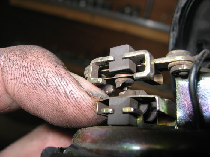

haal de pomp er eens af, die originele 1 keer te gebruiken klemmetjes doorknippen en daarna fatsoenlijke slangklemmen gebruiken.
kapje van de pomp afhalen en als de contacten er dan zo uitzien als deze (foto), dan is de pomp volgens mij de oorzaak.
zelf vervangen is goed te doen, kostte mij destijd 120 euro geloof ik.
als de contacten er slecht uitzien, kun je die bypass maken, het wijst zichzelf, pomp weg, slang die naar de crab's gaat direct op de tank aansluiten, en zo kun je de wachttijd van de nieuwe pomp toch doorrijden wink3

die 2 polige stekker: Zit daar rood en zwart aan?? (fototje?) Dat is je FAN, die hoort wel vast te zitten! maar dat merk je pas als het warm wordt en de fan niet aanslaat. Heeft niks met brandstof te maken.
Als je pomp klikt dan staat ie niet vast. Kan zijn zoals bij Daan.. soms wel soms niet.
ps.: Als de tank echt leeg is, en de pomp geen benzine meer kan aanzuigen, dan hoor je hem heel snel klikken. (prrrttttttt).
Lijkt er toch op dat het bijna einde pomp is.... en euhm: Ik heb nog steeds de printjes niet klaar... soldeert zo moeilijk met 1 hand confused
