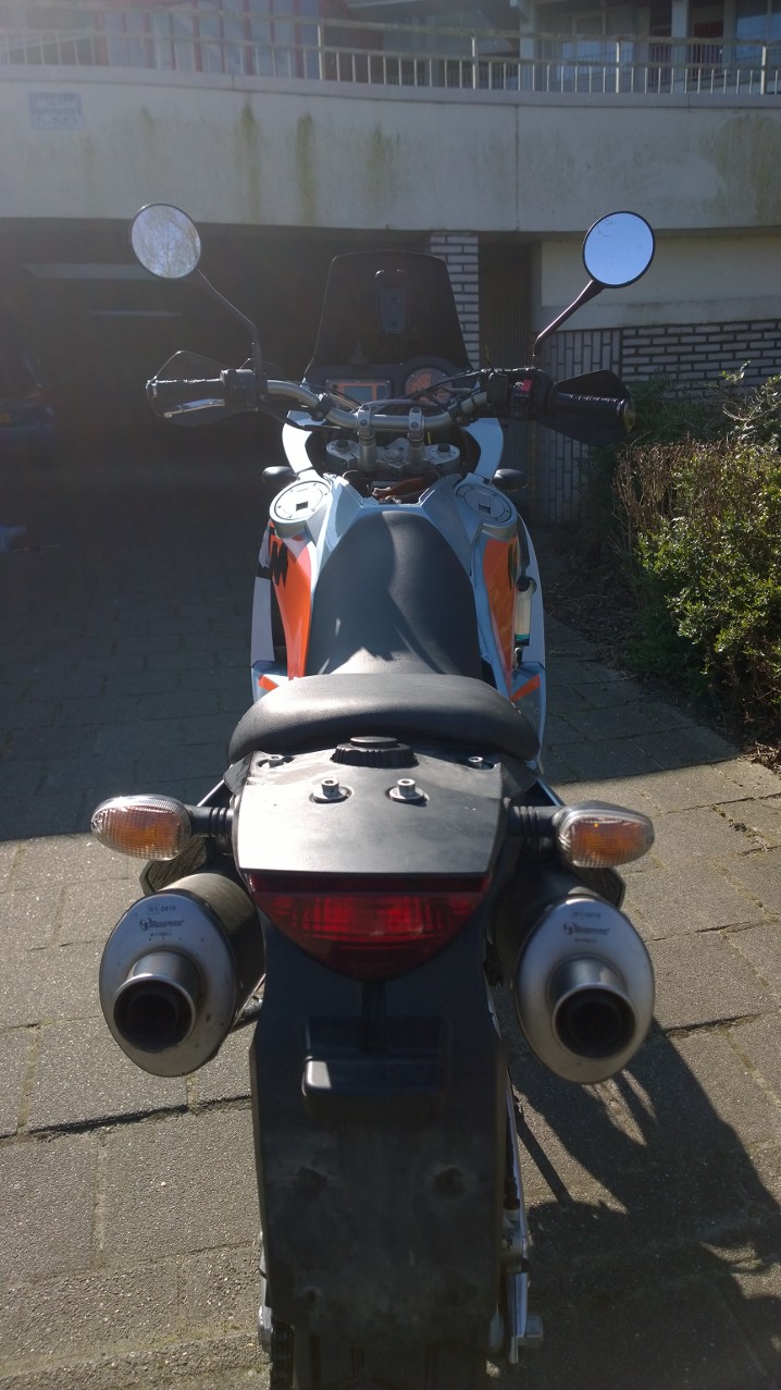

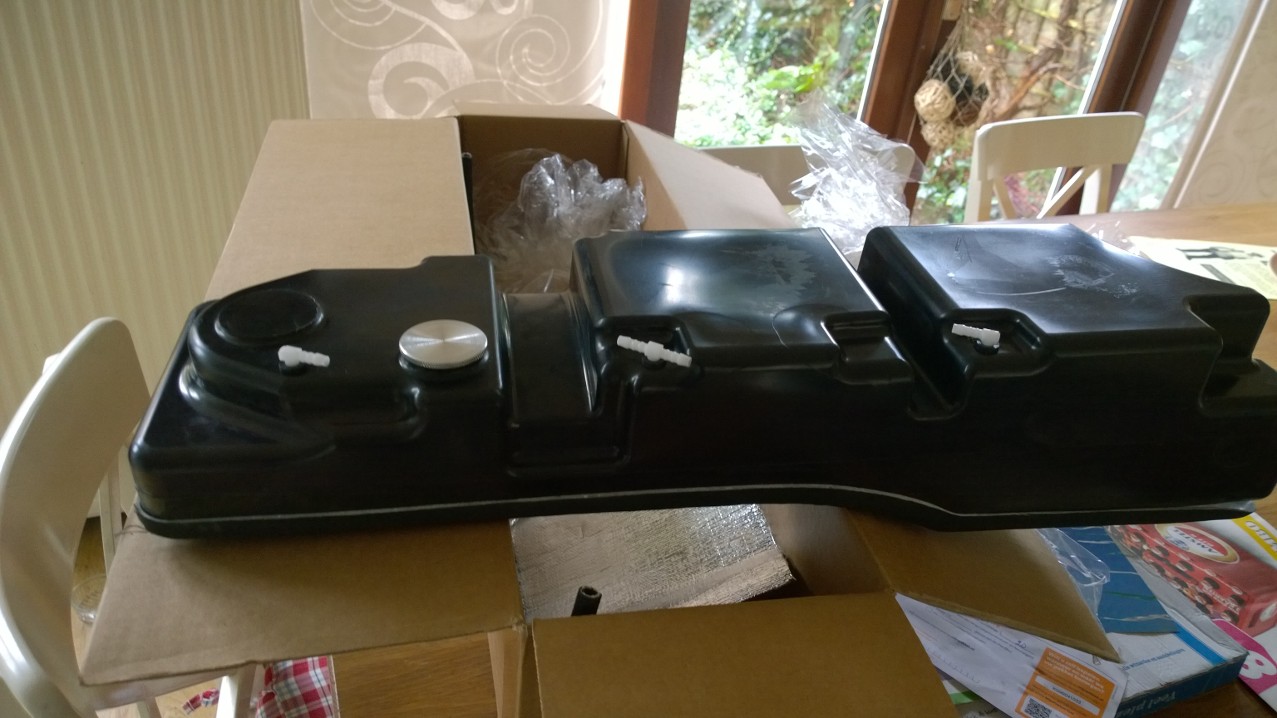

Bij het winterproject blok uitbouwen, zie werkplaats, ook gelijk bovenstaande tank geplaatst.
Het nadeel van de aangeboden tank met de vulopening onder de buddy vind ik dat de buddy en bagage er iedere x er vanaf zou moeten om optimaal gebruik van de extra tank te maken. Op mijn vraag aan Rade bleek hij op een versie te hebben met een externe vulopening. In deze post enkele plaatjes.

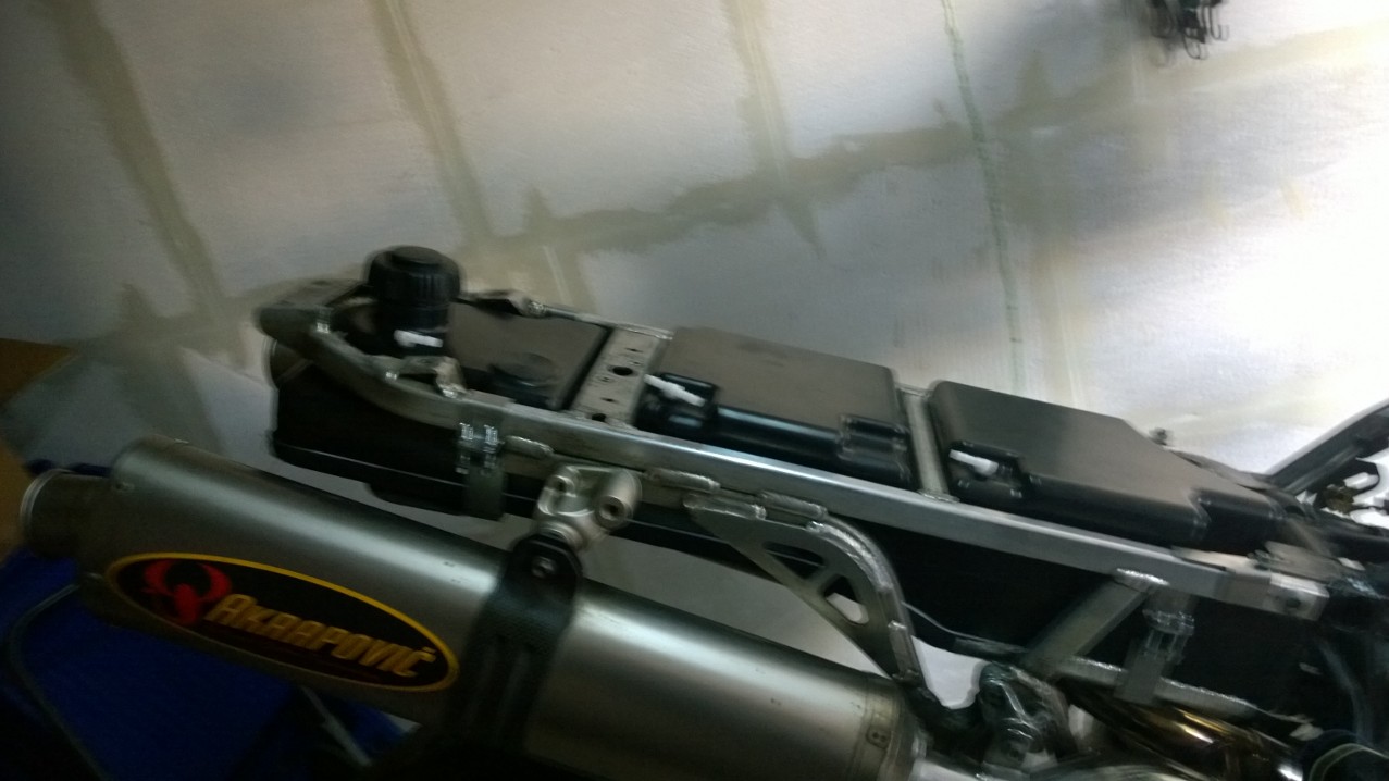

Het gat in het kontje moet groter zijn dan de vuldop omdat deze ivm de schuine kant van het kontje iets verzonken ligt. Daarnaast heb je ruimte nodig voor je vingers/handschoenen om de dop eraf te draaien. Een langere vulbuis
zou ook kunnen maar de dop ligt nu redelijk onopvallend net achter het zadel. De inbouw instructie is zoals verwacht van Rade weer goed voor elkaar en ook de pasvorm en gebruikte materialen lijken mij goed bestand voor wat ervan verwacht wordt. Het tanken geeft ook geen spetterzooi.
Nu km's maken😊!

Foto 1 tank met vulopening onder de buddy.
Foto 2 tank met externe vulopening
Foto 3 ingebouwd[/list][/url]

Foto 3

BerichtGeplaatst: Zo, 15 Mrt. 2015, 13:06    Onderwerp: Reageer met quote
Mooie oplossing, maar niet te gebruiken met een bagagerek denk ik...
Of heb je daar ook een oplossing voor?

BerichtGeplaatst: Zo, 15 Mrt. 2015, 13:36    Onderwerp: Reageer met quote
Heb het kofferrek eraf gehaald en incl. koffers scheelt dat minus een volgetankte extra tank nog steeds een goede 7 kilo. Nu heb ik een set enduristan monsoon 3 gekocht die zonder rek gemonteerd kunnen worden.
Ik heb wel een duo maar die gaat nooit mee op de jaarlijkse alpen of dit jaar Pyreneeën trip. Ik heb geen bagage problemen want ik heb n hele buddy over. Of je moet je bagage achter de dop plaatsen, volgens mij niet de meest optimale gewichtskeuze.[/list]

BerichtGeplaatst: Do, 19 Mrt. 2015, 11:12    Onderwerp: Reageer met quote
ik vind het een geweldig mooi product. Ideaal voor als je regelmatig door Marokko en zo wilt sjezen.
Maar het vloekt wel met een bagagerek inderdaad. En aangezien het KTM-bagagerek eigenlijk goed dient als "rolkooi" heb ik dat wel graag op mijn moto grin2
