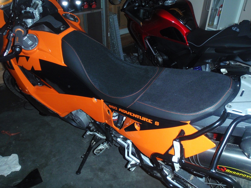

Ik kreeg onlangs de vraag of ik ook zadels in wildleder kan maken. Ik heb dus de koe bij de horens gevat en mijn zadel aangepast.
De foto's zijn in m'n schuur gemaakt, dus het komt niet helemaal goed over. Ik neem er zo snel mogelijk ook enkele in de buitenlucht.
Zelf heb ik ook de vulling aangepast, maat dat hoeft niet. Vergeleken met het ktm comfortzadel is mijn zadel nu plankhard, maar wél comfrtabel. Kk heb ook het duo gedeelte zo laag en dun als mogelijk gemaakt. Zo blijft mijn bagage op het zadel laag. Een duo kan in dit geval niet meer mee. volgende project is nu een groter bagageplatform dat naar voren toeloopt over het zadel heen.
Wat het leder betreft : super kwaliteit van 1,6mm dik. Volledig zwart, dus niet het grijs wat je vaker ziet. Het gripniveau is geweldig. Ik kan gewoon op het oplopende stuk gaan zitten zonder eraf te schuiven.
Onder het leder zit nog steeds kunstleder uit één stuk zodat er geen water in het schuim kan binnendringen.
Stiksels zijn KTM oranje,... natuurlijk
Dus nogmaals,...
Beter foto's volgen.

Mooi gedaan !!

Mooi gedaan!!!
ik heb een verhoogd zadel waarvan het dek is gescheurd. Mijn crosslaars is een keer aan het zadel blijven hangen. Door de lichte spanning is het doorgescheurd.
Kun jij daar een vers dekje voor maken? er is een hapje uit het schuim verdwenen.... Zal ik een foto uploaden, dan zie je ook wat ik bedoel.

Tuurlijk kan ik dat!
Zou je dan ook leder willen? Of liever gewoon kunstleder?

Ik denk aan kunstleder... neemt geen water op. Omdat ik veel woon-werk verkeer met 990 doe lijkt me dat de beste keus.
