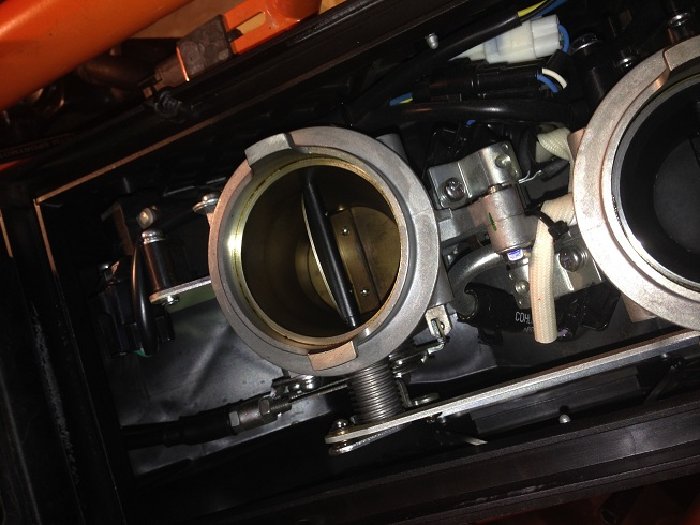

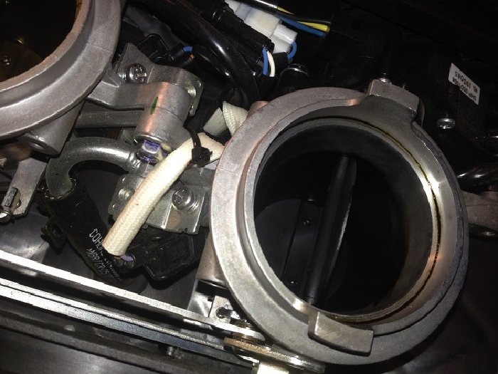

ik heb dus last van t zelfde zag ik. Motor rijdt prima verder. Maar normaal is het niet, die afzetting. Motor heeft 21K km op de klok.
