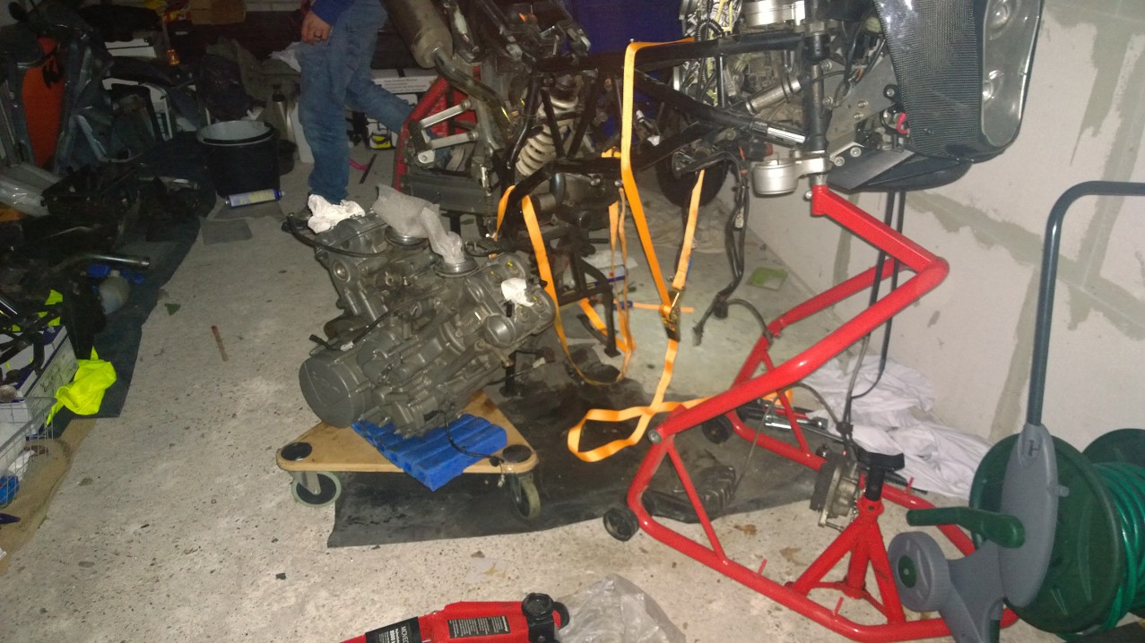

Ollah, de stoute schoenen aangetrokken en begonnen aan de demontage om het blok eruit te halen.
Doel: door Verpalen voet, kop pakkingen laten vervangen en zodoende de motor wat beter te leren kennen (scheelt ook euris) en alles goed schoon te maken.
Uiteraard kom j dingen tegen vandaar deze post.
De klemmen die o.a. om de koelslangen zitten zijn van het soort eenmalig gebruik ....toch? Wat is de makkelijkste manier om die dingen los te maken? En zijn er alternatieve klemmen bij montage of is origineel het best?[/img]

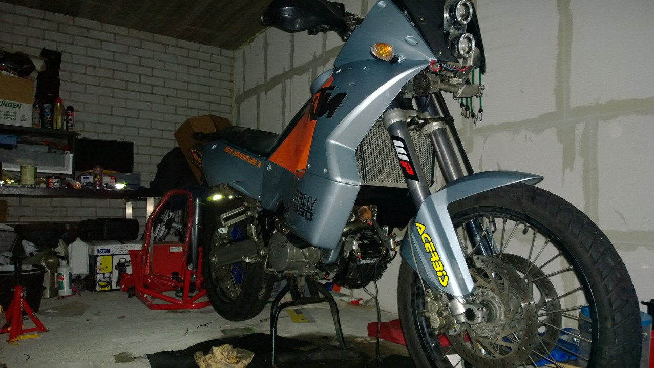

BerichtGeplaatst: Do, 1 Jan. 2015, 14:17    Onderwerp: vervolg Reageer met quote
de pakkingen vervangen, voorvork weer als nieuw, underseat tank rade is onderweg en nog wat uiterlijke aanpassingen geinspireerd door de 950 rally van 2002

BerichtGeplaatst: Do, 1 Jan. 2015, 18:16    Onderwerp: Reageer met quote
Lekker bezig thumbsup
Als slangenklemmen niet bezuinigen en die ouderwetse pakking. of goedkope geen idee ze hebben hier nooit een speciale naam voor gegeven.
Maar je hebt een soort waar de karteling ook flink aan de binnenkant zit. Hiermee sloop je best rap je slangen. En diegene die van binnen glad/nagenoeg glad zijn. Die raad ik aan book2

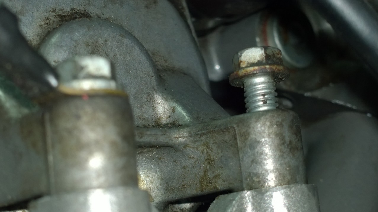

Dit is een close up van de startmotor met de losse bout. Dit is de voorste gezien de rijrichting. Daar moer een aardedraad op maar waar zit de andere kant aan vast?

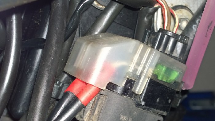

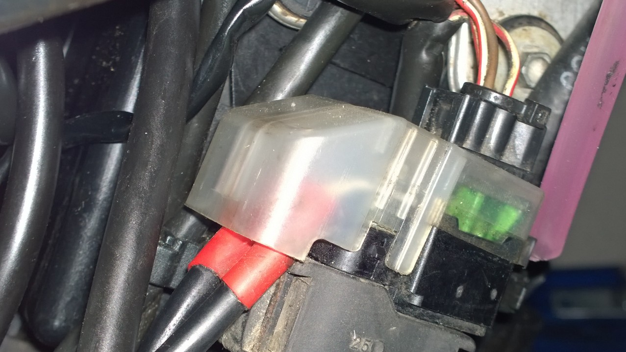

En deze 2 plus kabels waarvan 1tje naar de accu en de andere naar ?

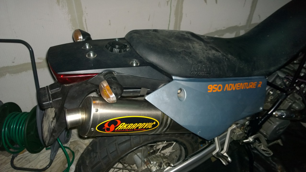

De opbouw 'bijna' finishen..... de Radetank gemonteerd en een impressie hoe het gaat worden....

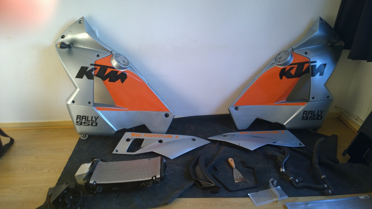

Nieuw berichtGeplaatst: Vr, 20 Feb. 2015, 17:55    Onderwerp: impressie... Reageer met quote
Foto 2

Nieuw berichtGeplaatst: Vr, 20 Feb. 2015, 19:17    Onderwerp: Reageer met quote
Even opzoeken in het elec schema wink
thumbsup
