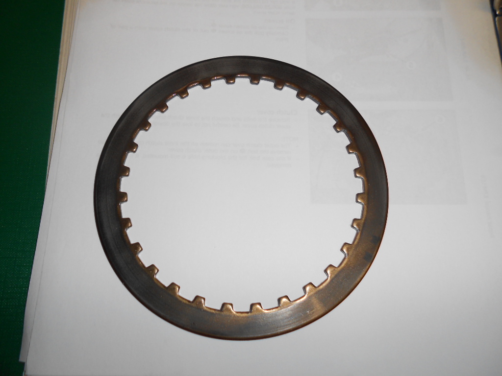

Heb mijn koppeling er uit en is opgemeten. da + 55.000 km met deze koppeling is alles nog ok.
De veren zijn 29.8 mm lang minimum maat is 29 en nieuw zijn ze 30.77
frictie platen zijn 2.8 tot 2.9 en moeten minimum 2.65 zijn.
Alleen vind ik de bruin blauwe kleur van de staalplaten een beetje raar (zie foto). wat denken jullie?

Ik vermoed dat dit lichte verkleuring is door olie wat iets ingebrand is op het oppervlak.

Ja ik denk het ook. Mss gewoon is te warm gehad. Alles zit terug op zijn plek.
