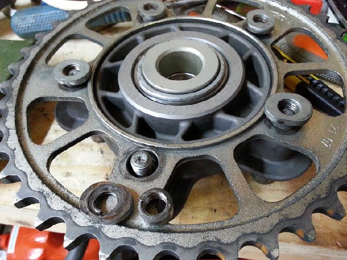

na beetje asociaal avondje weelie's maken lipsrsealed2 vond ik net alsof er speling op mijn achterwiel zat.....
na alles eens grondig nagekeken te hebben, het volgende probleem gevonden.
1 moertje van de tandwieldrager afgebroken en 2 stuks gescheurd (breukje)
heeft iemand dit al wel eens voor gehad huh2
 Bestandsgrootte:  258.42 KB
 Weergegeven:  668 keer

BerichtGeplaatst: Di, 8 Jul. 2014, 7:25    Onderwerp: Reageer met quote
Duidelijk geen loctite bij monteren gebruikt.
Berichten: 3679
BerichtGeplaatst: Di, 8 Jul. 2014, 10:21    Onderwerp: Reageer met quote
nooit last van gehad met mijn smr destijds,
en dat voorwiel hing ook regelmatig in de lucht rolleyes2
Nieuwe bouten en moeren gebruiken, en als de gaten in het tandwiel
nu ovaal geworden zijn, dan die ook vervangen, anders heb je het zo weer.

Sluit me aan bij Steven,
En natuurlijk aanhalen op moment book2 smug
ik denk ut wel, op de foto is alles al los en schoongemaakt.
maar ook al zou dat niet het geval zijn, ze zijn (af)gebroken, niet losgekomen dus daar komt stiekem toch nog veel kracht op, ook al zit de tandwiel drager in de rubbers.
ik denk zelf, alles te vastgezet, iemand een idee hoe vast ze moeten volgens het wp handboek.... book2 book2
BerichtGeplaatst: Wo, 9 Jul. 2014, 19:01    Onderwerp: Reageer met quote
Even voor je opgezocht book2
Loctite 243
50Nm
Pagina 10-13 @wphb

Nieuw berichtGeplaatst: Wo, 9 Jul. 2014, 22:52    Onderwerp: Reageer met quote
of due bout is een keer vastgezet met die 'flap' OP het randje ipv er tegenaan... en dan trekt ie natuurlijk scheeft en kan makkelijk afscheuren.
de afgebroken falp/kop van de bout heeft ook een zijdelingse scheur ...
je zult er niet achterkomen.
Nieuw berichtGeplaatst: Wo, 9 Jul. 2014, 23:06    Onderwerp: Reageer met quote
tja lijkt me op zich sterk, maar voor de zekerheid setje nieuwe besteld.
ik denk zelf te vast aangezet.
