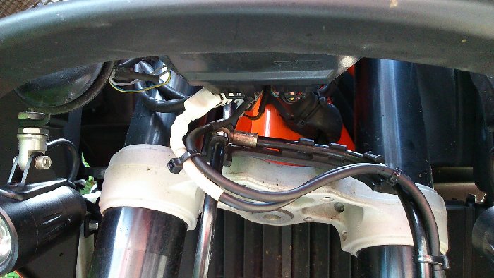

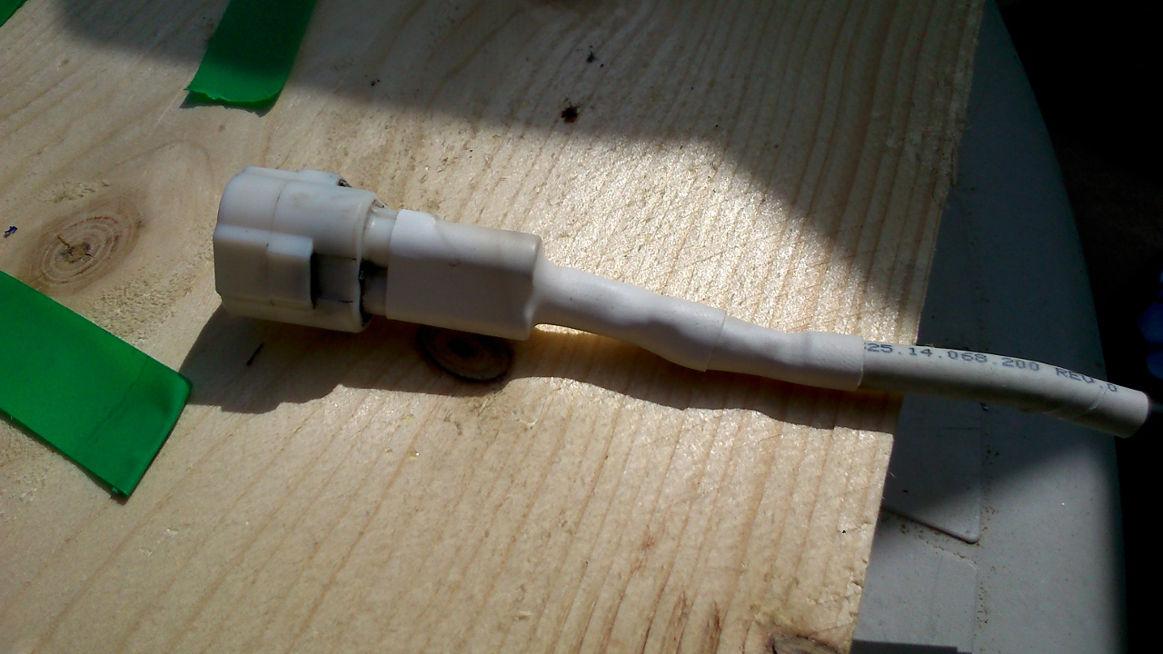

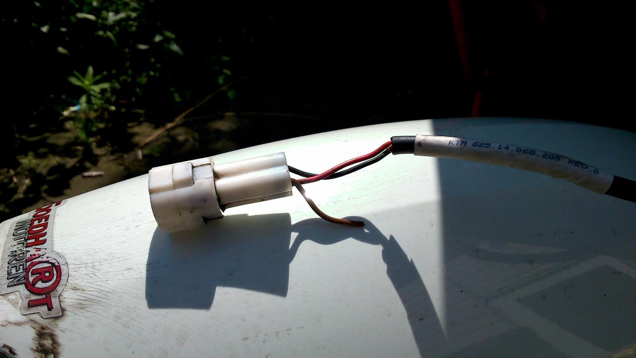

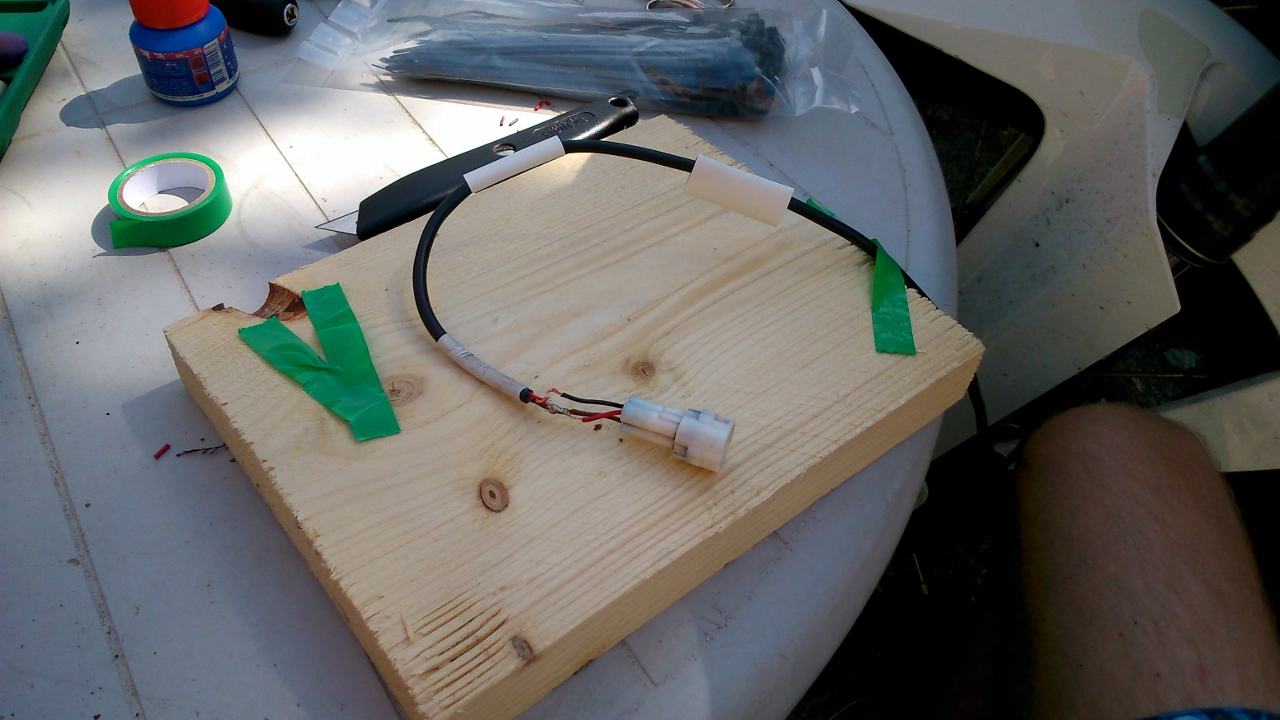

Van de week de 3e keer in korte tijd dat mijn snelheidsmeter 0 km/u aangeeft. 3 keer was er sprake van een breuk in de draad. De dealer heeft 2 keer de gehele sensor vervangen maar vandaag was ik het zat.
Ben zelf maar aan de slag gaan met m'n soldeerbout. Herkennen jullie dit probleem? Ik denk dat de dealer de bedrading te strak heeft vastgezet met tie ribs en door het draaien van het stuur de draad geheel gebroken is, zie foto.
Heb de bedrading iets ingekort en alles weggewerkt met krimpkousjes.

ook al mee gemaakt ja

Ja, ikzelf heb ook al een stuk ertussen moeten vervangen.

Al een paar jaar grin

Bij de dealer kende ze dit probleem totaal niet thinking
