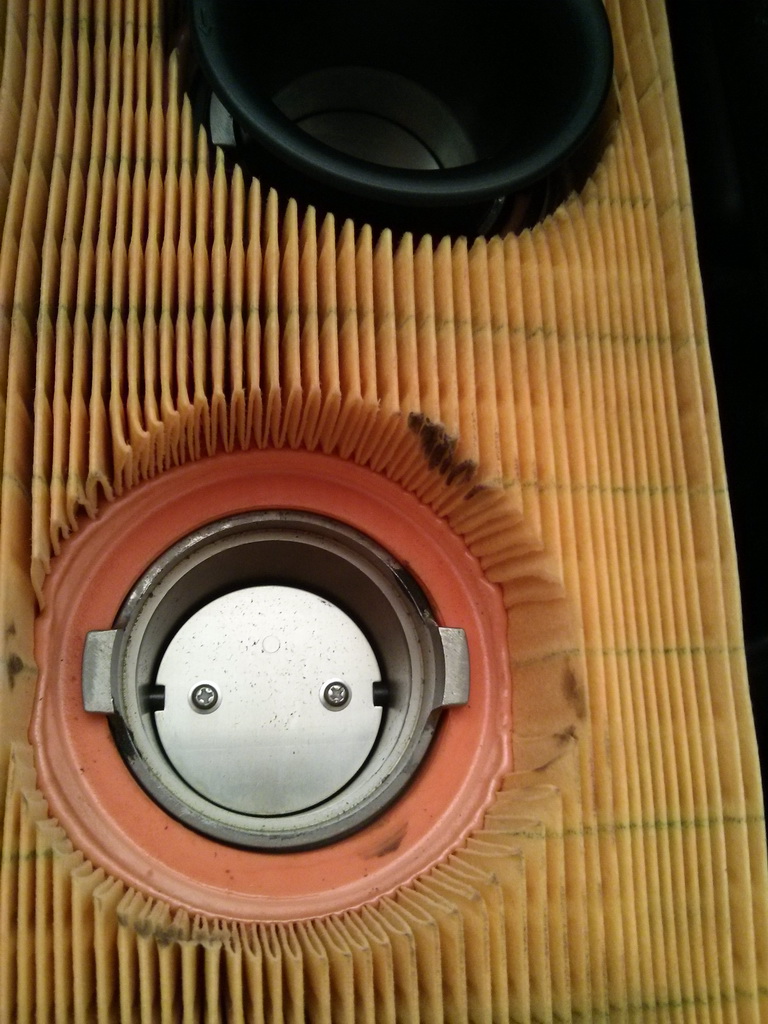

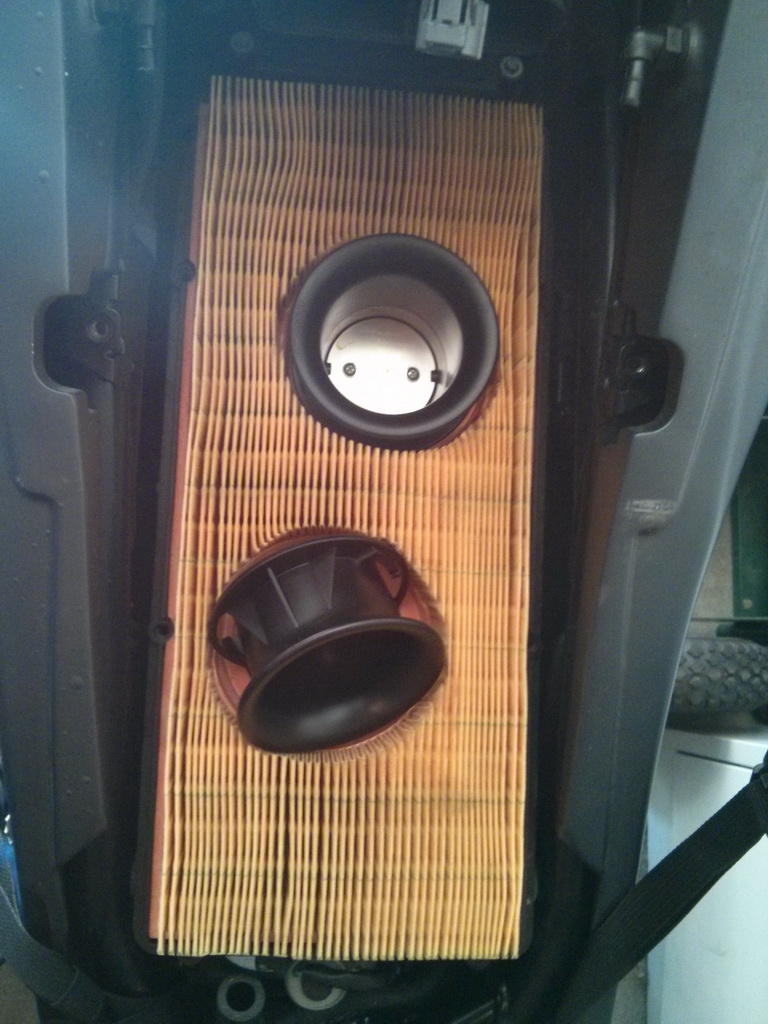

Ik had het probleem dat bij gas open de motor erg inhield. Paar dagen geleden had ik hetzelfde, maar toen verdween dit na een tankbeurt. Wist niet waar het nu aan lag, maar was dus ook weer weg. Zaterdag kwam het echter weer terug en nu bleef het, ook na tanken.
Luchtfilter verstopt, ontluchting tanks, benzinefilter, lambda sensoren?
Eerst maar het luchtfilter gecheckt en hier bleek de inlaatkelk van de achterste cilinder los te liggen en dwars op de inlaat gezogen.
De keren dat hij het wel redelijk normaal leek te doen zal hij ergens naar een hoekje toegestuiterd zijn oid en uiteindelijk toch wel een beetje klem gezogen en blijven zitten.
Heeft iemand dit wel eens eerder gehad, kunnen deze inlaatkelken losraken?
Ik vraag het omdat de motor 1200 km geleden een grote beurt bij een KTM dealer heeft gehad en daar ook het luchtfilter is vervangen.

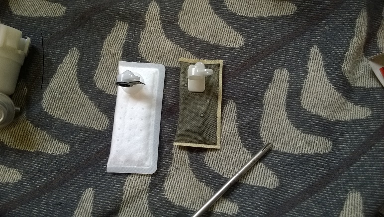

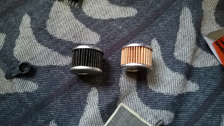

Klinkt bij mij ook als benzinefilters. Ik had hier ook sporadisch last van totdat op een keer totaal het vermogen weg was. Na voltanken liep de motor. Heb daarna bij thuiskomst het filter vervangen en sindsdien (3.000km verder) geen problemen van inhouden of vermogen weg meer gehad.
Wel een lomp klusje. De grote rubberen ring van de pomp in de brandstoftank zit niet in het revisie setje en die was nu juist opgerekt na het verwijderen van de pomp. Met wat gepruts er weer passend in gekregen zonder nieuwe ring.
Zie ook foto's van de oude en nieuwe filters naast elkaar.

jongens: effe verder dan 3 zinnen lezen he... probleem is al gevonden, dat is niet de vraag!
mbt die kelk: Ik heb met de 950 rally gereden, en die kelken dichten niet altijd perfect af, maar losrammelen hebben ze nooit gedaan. ik ken het ook niet van anderen.

ps.: wel effe kijken fo er niet perongeluk een klein scheurtje ofzo in de kelk zit, in de bevestiging, waardoor die misschien niet goed vast blijft zitten?!

ik heb het na 135.000 LC8-kilometers ook nog nooit meegemaakt,
mijn mening... slordige montage van de kelk, niet goed vastgeklikt met de service beurt.
