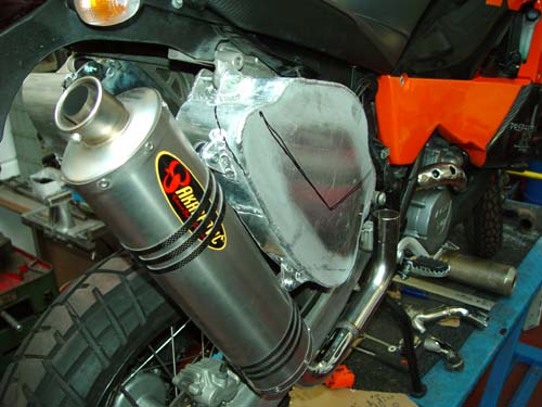

De ruwe vorm is er!
Uitlaat moet nog verder aangesloten worden,(verbindingsstukken zijn er al, moet alleen nog aan elkaar gelast worden).
Plek van de vulopeningen, kranen enz moeten nog bepaald worden.
Kortom, werk zat maar het begin is er!
Deze foto's staan ook op de site!
Groet Daan!
 Bestandsgrootte:  39.62 KB
 Weergegeven:  22038 keer

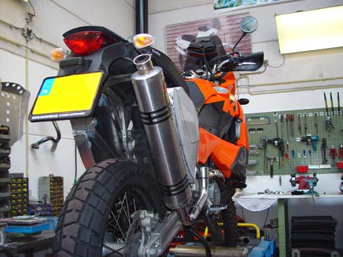

BerichtGeplaatst: Zo, 16 Jan. 2005, 19:42    Onderwerp: achtertanks Reageer met quote
foto 2
 Bestandsgrootte:  45.74 KB
 Weergegeven:  22037 keer

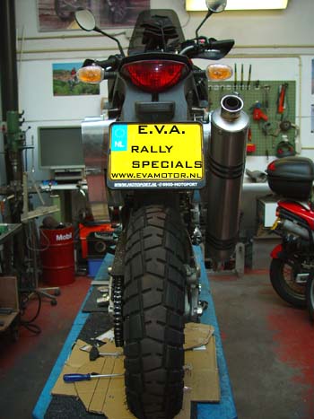

BerichtGeplaatst: Zo, 16 Jan. 2005, 19:43    Onderwerp: Reageer met quote
foto 3
 Bestandsgrootte:  47.92 KB
 Weergegeven:  22036 keer

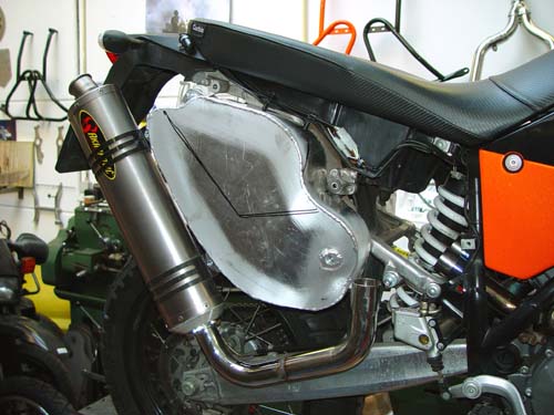

BerichtGeplaatst: Zo, 16 Jan. 2005, 19:44    Onderwerp: achtertanks Reageer met quote
en 4
Originele zijschilden blijven gehandhaafd, evenals de achterveerbediening,
en het zadelslotje
 Bestandsgrootte:  49.58 KB
 Weergegeven:  22035 keer

Gisteren bij eva geweest, erik is weer aan het passen en meten gegaan,
die hoek die op de rechtertank agetekend staat is er nu uitgeslepen zodat de originele zijdeksels gehandhaafd blijven.
uitlaat bocht wordt geloof ik ook weer iets verlegd, om een wat strakker geheel te krijgen.
