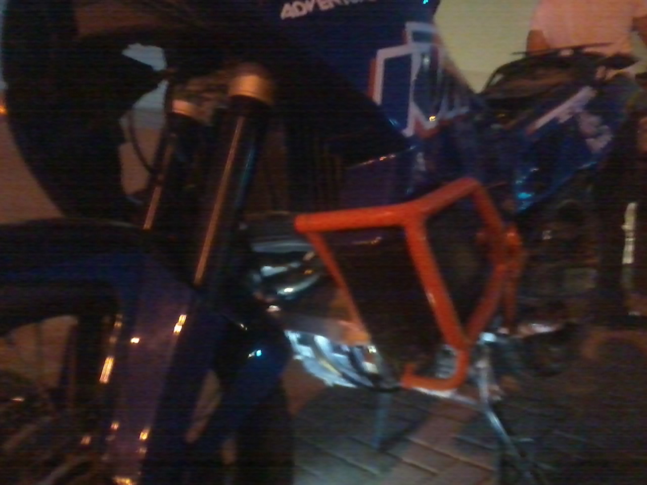

"goedeavond" nadat ik vanavond een goede vriend wat proef rondjes had laten rijden op lage snelheid hier door de stad, (Doha,qatar) en ik vervolgens naar huis reed,. klapte de powerrelay zekering eruit,..
nieuwe erin en klap weer eruit,.. zadel eraf boel een uurtje laten afkoelen,. nieuwe zekering erin klap weer eruit.
wie o wie kan mij op weg helpen?
met een nieuwe zekering erin,. op het moment dat je de sleutel omdraaid flash zekering eruit,.
kan het zijn dat de boel te warm kan worden (nu 30 c hier in de stad) ? en dat de KTM het morgenochtend gewoon weer doet?
een radeloze roald

vandaag langs de kant van de weg (andere kant van de stad) kappen eraf accu eruit (toch vooronder) en bedrading gecontroleerd,. boompje van het contact slot nagelopen en gefrummeld,.. zekering erin en pats,. weer stuk,.. nog een keer nagelopen niks gevonden alles gefrummeld,. zekering erin weer pats,. helaas geen sleutel plek en of tijd,. ik vlieg deze week naar NL,. dus de sleutel bij de KTM dealer afgeleverd, daar staat haal hem fix hem en zorg dat ie het doet als ik weer terug kom,.. nu dus afwachten.
adv is maar 4500 km oud, zou toch eigenlijk niet mogen,. met de Africa Twin nooit problemen gehad,. met de Transalp,. ECU onder garantie vervangen met een gemodificeerde bracket terug geplaatst

oke geen garantie veranderd de zaak.... maar probeer eens zoveel mogelijk elektronische dingen eraf te gooien en haal je zadel en tank er eens af, kijk eens of er nergens een draadje tussen zit.

Het is al een oud draadje, maar ik heb dit zelfde probleem gehad afgelopen weekend.
Het bleek bij mij te gaan om de draad naar de lambda sensor, deze zit aan de achterkant van de frame buis.
Als je niet goed oplet tijdens het terugzetten of monteren van je crashbars, kan deze er tussen komen te zitten en uiteindelijk voor sluiting zorgen.
Zie dit filmpje voor uitleg.
