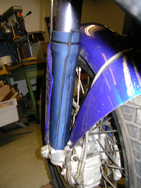

BerichtGeplaatst: Wo, 3 Jan. 2007, 19:29    Onderwerp: Reageer met quote
Kijk eens zelf gemaakt van een oud surfpak. rolleyes
 Bestandsgrootte:  76.99 KB
 Weergegeven:  18483 keer
 Bestandsgrootte:  106.13 KB
 Weergegeven:  641 keer
BerichtGeplaatst: Do, 4 Jan. 2007, 1:15    Onderwerp: Reageer met quote
ik snap niet echt waar het goed voor is, als er een olie kering kapot is zie je het haast niet, of je komt er heel laat achter, en voor mij is het net als een hond met sokjes laugh en als het is om zand tegen te houden dan kan je ze er beter aflaten want als er zand tussen komt dan schuurt het pas echt op je voor poten en in de dakar zie je ze ook niet ????
BerichtGeplaatst: Do, 4 Jan. 2007, 19:25    Onderwerp: Reageer met quote
de argumenten die je aanvoert zijn wel waar, maar:
de enige echte conditie waar het echt tegen helpt:
Als er modder(!) op de vorkpoten komt, en die (onderaan) opdroogt: De modder is nu hard. Als je vervolgens door een diepe kuil heen gaat schraapt de schraper de modder niet weg (want die is keihard geworden) en de modder gaat dus gewoon de keerring is => lekkage!
Bij zand, stof, droge omstandigheden etc helpt het mijns inziens ook niet.
(ps, ik heb ze niet)
