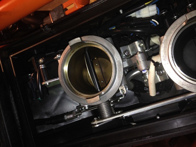

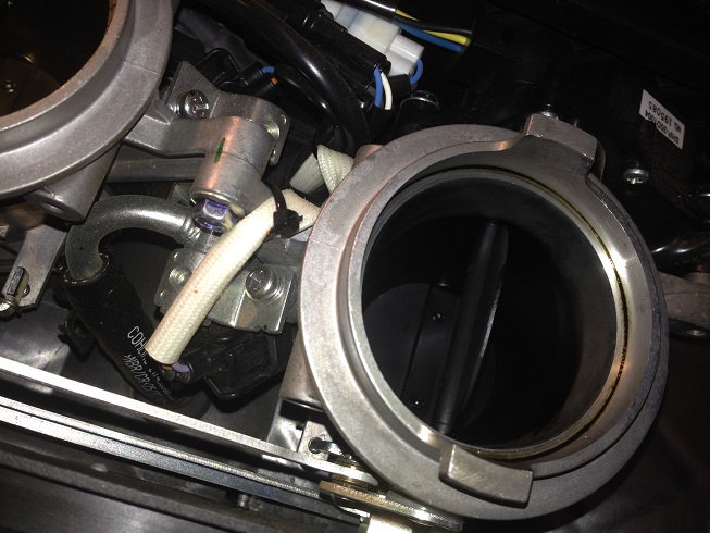

BerichtGeplaatst: Zo, 14 Dec. 2014, 17:48    Onderwerp: Reageer met quote
ik heb dus last van t zelfde zag ik. Motor rijdt prima verder. Maar normaal is het niet, die afzetting. Motor heeft 21K km op de klok.
