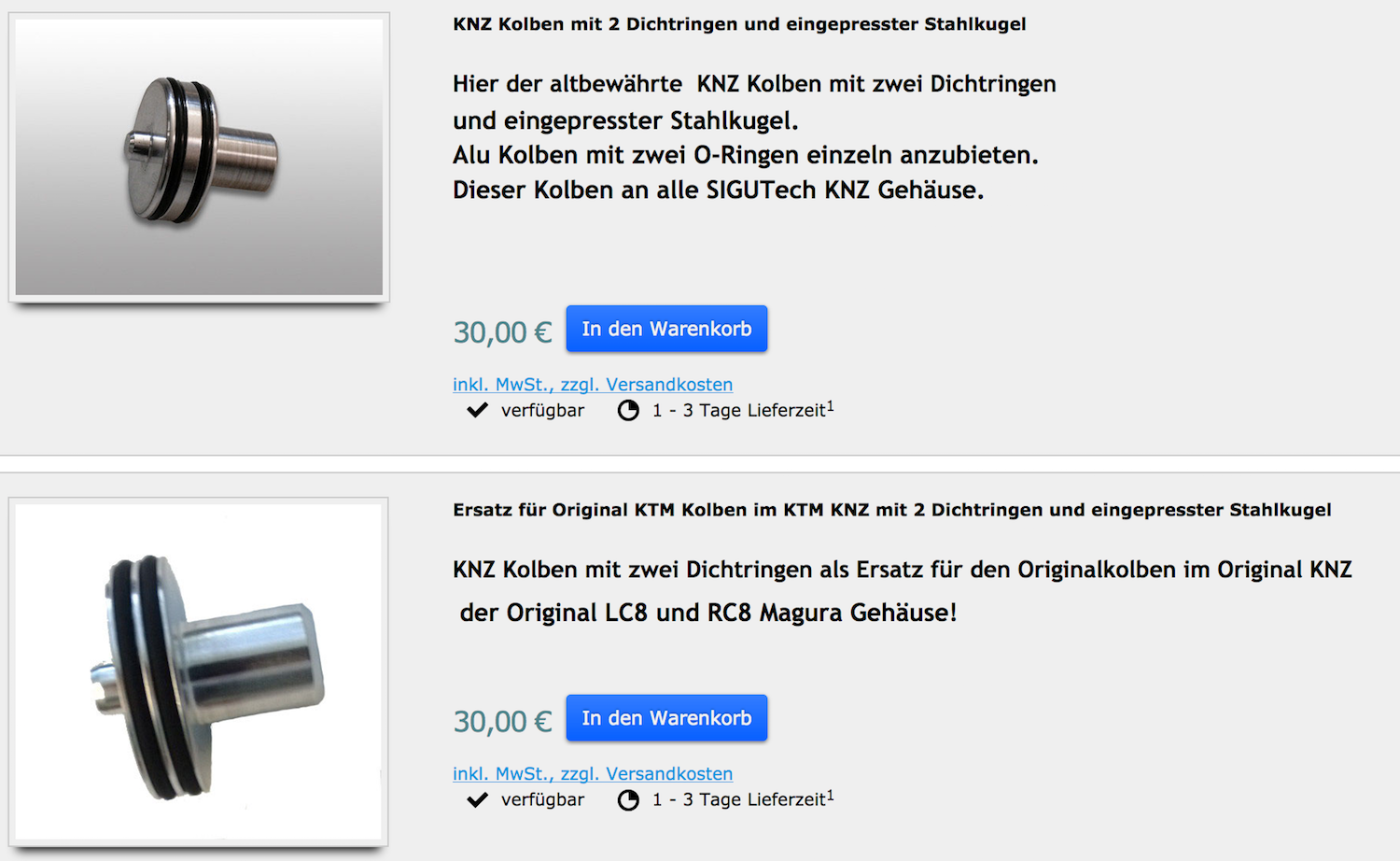

norwin
Geregistreerd op: 20-4-2015
Berichten: 97
Woonplaats: Utrecht
Nieuw berichtGeplaatst: Vr, 21 Okt. 2016, 23:32    Onderwerp: Reageer met quote
Beter laat dan nooit smiley
Maar je hebt niet de juiste zuiger gebruikt/gekregen. Je moet de onderste (op de foto) hebben. Die past in de originele behuizing!

Nieuw berichtGeplaatst: Vr, 30 Dec. 2016, 17:08    Onderwerp: Reageer met quote
Ik kan bovenstaande op de sit van sigutech niet vinden . Iemand anders er ervaring mee?

Nieuw berichtGeplaatst: Za, 31 Dec. 2016, 15:16    Onderwerp: Reageer met quote
welke zuiger heb je dan nodig?
(dan weet ik van welke ik moet zoeken voor je / de juiste link kan geven?)
norwin
Berichten: 97
Woonplaats: Utrecht
Nieuw berichtGeplaatst: Za, 31 Dec. 2016, 15:19    Onderwerp: Reageer met quote
https://sigutech.jimdo.com/english/h-knz-kolben/
ALLEEN DE ONDERSTE is dus de vervanger voor de standaard drukkoppeling.
(niet zoals boven in de topic de verkeerde nemen, die is dan namelijk te groot smiley
Dirtydutch
Geregistreerd op: 30-12-2016
Berichten: 4
Nieuw berichtGeplaatst: Za, 31 Dec. 2016, 16:10    Onderwerp: Reageer met quote
Hey dank je. Toch raar op sigutechs eigen site staat het toch weer anders aangegeven .

norwin
Berichten: 97
Woonplaats: Utrecht
Nieuw berichtGeplaatst: Ma, 2 Jan. 2017, 11:32    Onderwerp: Reageer met quote
Hoe bedoel je dat, de link die ik er heb neergezet is toch van Sigutechs eigen site?????
In ieder geval heb ik hem daar direct gekocht. En was binnen een paar dagen bij mij thuis smiley hij bevalt mij (net als Ger964) uitstekend.

norwin
Berichten: 97
Woonplaats: Utrecht
Nieuw berichtGeplaatst: Ma, 2 Jan. 2017, 17:23    Onderwerp: Reageer met quote
Dirtydutch schreef:
norwin schreef:
Klik er maar eens op .
Begrijp er werkelijk niks van rolleyes4 rolleyes4 rolleyes4
heb op de link geklikt en ik kom op de link zoals ik die er boven ook heb neergezet... de onderstde is alleen voor je originele LC8 ???
Die moest je toch hebben of moest je wat anders hebben???
Geen idee wat je nu bedoelt of nog hebt hoor, je bent mij helemaal kwijt
