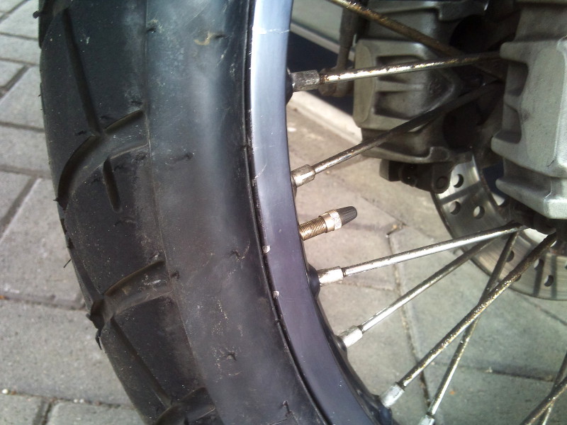

Ik mistte een, uhm, 'klein kuiltje' in de weg. Ik dacht dat het wat troep was en dat de kuil erlangs lag.
Dat was een beste klap. M'n ruggewervels en stuitje zijn er nog van onder de indruk. Het voorwiel helaas ook:
Wat doe ik hiermee / wat is wijsheid?
a) Met een blok hout en een hamer zelf de boel weer in model proberen te boetseren
b) Een professional de boel in model laten boetseren.
c) Velg vervangen.
Optie d), 'zo laten' is eigenlijk geen optie want het hobbelt op lage snelheid. |

| stuk lood of hout ertegen en daarop kloppen... moet redelijk goedkomen. |

Zelf doen. Wel even spaken aanhalen daarna. Heb al ergere gevallen zo zien repareren... _________________ Husqvarna 701 enduro

gewoon er uit drukken in de bankschroef.
Oppassen als het toevallig precies op de lasnaad van de velg is, en idd , even na-spaken
originele velgen zijn niet zo hard: daardoor iets sneller een deuk (vergeleken bij een Excel velg) maar ook net zo makkelijk er weer uit. _________________ Dr_Bean |

Ok, gewoon lekker zelf weer in model boetseren dus. Dat lukt wel.
Naspaken, hmm. Dat heb ik nog nooit gedaan op een fietswiel na dat er niet beter van geworden is. Eens kijken hoe dat werkt. |

Met dank aan Dr. Bean:
Wiel is nog steeds niet helemaal rond en recht enzo, maar het is 1000% beter dan het was. Als je erop gaat letten merk je het op lage snelheden nog wel, maar da's een beetje sex met ijverige beestjes.
Een vers velgje kan geen kwaad, maar de noodzaak om dat per direct te doen is er niet. |
