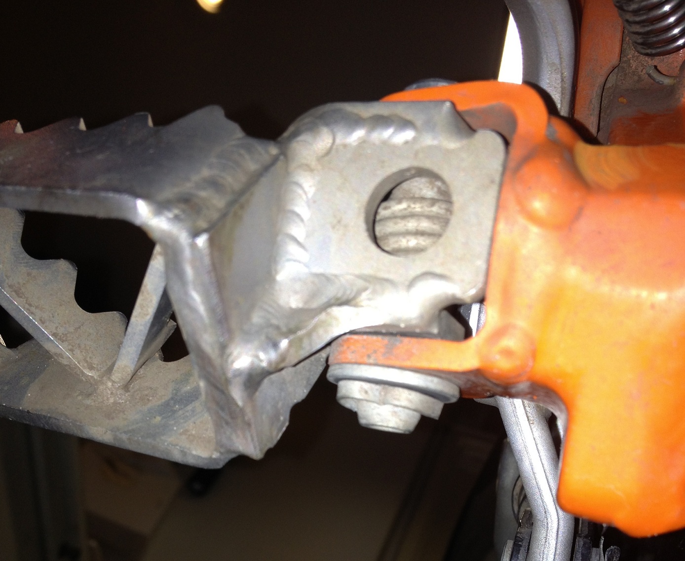

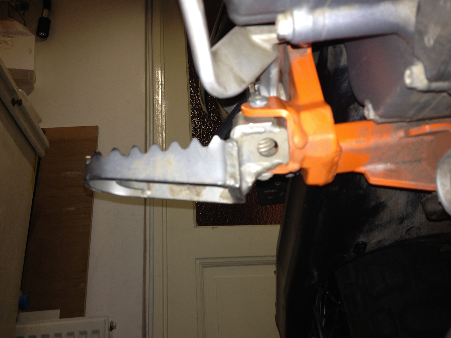

Ik heb nu al een jaartje de 3 cm verlaagde voetsteunen (motobau.de). Gaat prima. Wil best ff een foto plaatsen hoe zij deze hebben gefabrikeerd? Laat maar ff weten. Of kijk op de voorbeeld foto's op de website van motobau.

Zoals die Motobau het gedaan heeft was ik het ook van plan. Ik word alleen niet zo vrolijk van dat stukje plaat tussen 'voetsteun' en 'framebevestigingsdeel'. Is toch een zwak punt.
BerichtGeplaatst: Wo, 24 Apr. 2013, 13:32    Onderwerp: Reageer met quote
Even uit mijn hoofd. Daar zit nog wel een metalen strip. Maar ik zal vanavond wel ff een foto van de achterkant maken.... Ter inspiratie.
Gr. Dekster

Voetsteun foto's. Goed voor handling van 100kg + downforse Smile
Gr. Dek

Hmm, die heeft inderdaad nog wat extra versteviging. Grappig ook, dat aluminium-achtige 'stack of dimes'-laswerk.
Als ik zoiets wil maken kan ik het beste beginnen met een plaat ijzer onder het freesmasjien, en niet zozeer met een standaard voetsteun.
