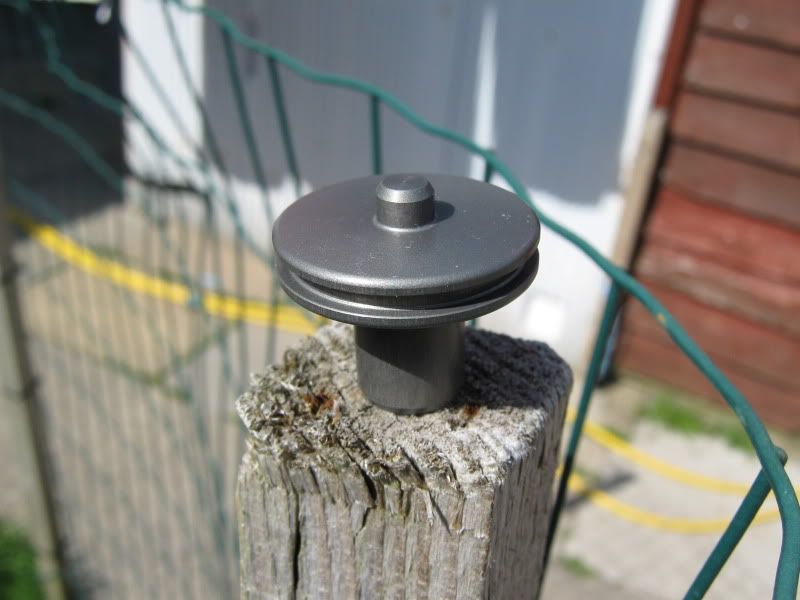

gisterenavond heb ik mijn slave cylinder eens geopend en gereinigd, dus circlips los, zuigertje eruit, olie eruit en reinigen maar. Bij het terugplaatsen van het zuigertje heb ik de groene dichtingsring ervan lichtjes beschadigd en ik zou die uit voorzorg willen vervangen. Een telefoontje naar een KTM-dealer leert me dat dit niet apart beschikbaar is. Mijn slave cylinder is nl. een "gereviseerd" exemplaar dat ik jaren geleden van iemand heb overgekocht. En die nieuwe versie verkopen ze dus enkel in hun geheel blijkbaar, geen enkel onderdeeltje meer apart verkrijgbaar volgens hen.
Nu kan ik dit echt moeilijk geloven. Weet iemand van jullie waar ik zo'n groene dichtingsring kan vinden? Hoe rapper hoe liever.
Voor alle duidelijkheid : mijn zuigertje is dus NIET dit exemplaar :

probeer eens bij intrak, ik ga geregeld in weert o-ringen halen.. zij hebben een ruim assortiment diverse ringen op voorraad, en anders kunnen ze het wel bestellen.

Volgens de onderdelenlijst van mijn 2004 was dat ook al 1 geheel: zuigertje en o-ring.
ringetje meenemen en gaan shoppen dus.
ok, volgens tinternet is dat een -021 viton o-ring. book2
op datzelfde internet zijn er verhalen van een x-ring in de plaats steken.
hier bvb gaan ze dat wel hebben. denk ik.

daarnet heb ik nog eens gekeken. Er zijn toch behoorlijke slijtsporen aanwezig. Zowel op de zijkant van de zuiger als op de cylinderwand is de coating op een bepaalde plaats geheel weggesleten. Best toch wel vervangen dus.

ze verkopen hier ook aparte zuigertjes :
http://sigutech.com/index.php?option=com_content&task=view&id=20&Itemid=38
Kost maar 30 euro. thumbsup
en ik heb hier nog een perfect slave-huis liggen, nog van enkele jaren geleden, toen ik mijn orignele slave cylinder vervangen heb door het nieuwere exemplaar (met een grote groene X- of W-ring). Ik denk dat ik weet wat ik ga doen. thumbsup
