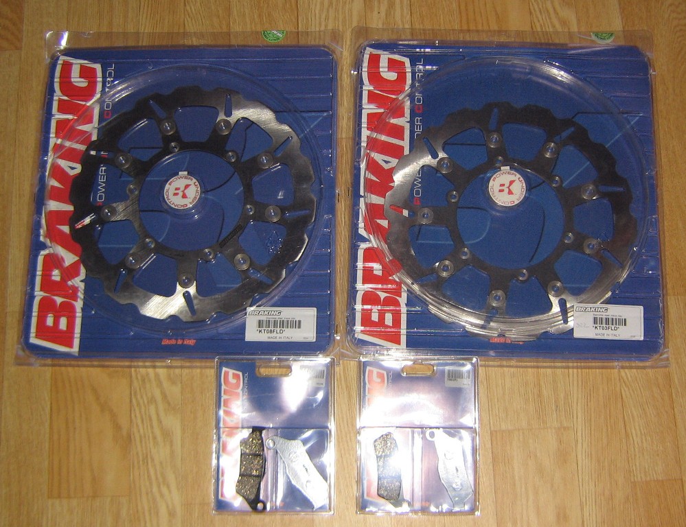

Omdat we een beetje offtopic waren, bij deze een nieuw draadje
Ik ga binnenkort deze set monteren, en hou jullie op de hoogte van mn ervaringen,overigens denk ik dat de originele remmen het uitstekend doen in het terein, maar aangezien ik 99,9% onroad rij wilde ik graag iets meer bijtkracht dus vandaar...
Ik had ook waves op mn Buell zitten en dat was een enorme vooruitgang thumbsup

mooi spul he... ik had er ook al naar zitten kwijlen. Na de rally misschien, als de andere schijven op zijn.
Achter ligt de Braking al wel klaar: (KT RID-08)

Klopt,
een setje bloemkoolesnijers erop thumbsup
LOOKS GOOD thumbsup

Brakesgood thumbsup
ik vindt het remvermogen belangrijker als de looks(dat is natuurlijk mooi meegenomen)
Ik hou jullie op de hoogte van de ervaringen als het spulletje gemonteerd is wacko

ik heb ze op mijn super-motard ook wat een verschil met die brembo schijfjes ik ben benieuwd thumbsup thumbsup

Update:
De schijven zitten er eindelijk op....... lipsrsealed2
ze zijn nog niet geheel ingeremd maar mijn mening is tot nu toe(met de Orig brembo blokken)
Remmen spreken beter aan, vooral het aanremmen voel je beter (vertraagd meer)
Remhandel voelt harder aan(dit omdat de remklauw niet hoeft te
schuiven tov de schijf, omdat de schijf zichzelf centreerd)
Betere feedback en geen gepiep meer thumbsup
wordt vervolg, met de Braking remblokken erin wacko

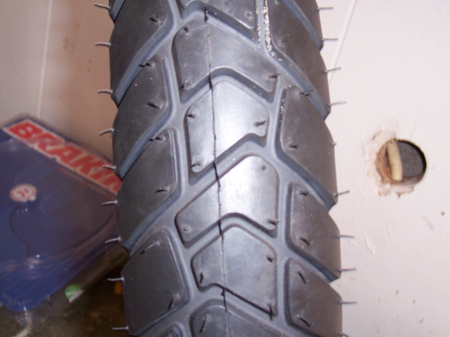

Scorpion S/T band
een Wereld van verschil, stuur veel strakker en het gevoel van opstropen in de bochten is weg, dit geeft mij personelijk veel vertrouwen thumbsup
Ook de band is nog niet geheel ingereden, maar tot nu toe ben ik zeer positief (voor straat gebruik uiteraard)

ik neem aan dat je het over specifiek de voorband hebt.
Wat ik al gemerkt hebt is dat de MT90 A/T voor erg beroerd gaat sturen als ie wat verder versleten is. Zet je er dan een nieuwe op, dan is het weer een wereld van verschil. Ook als de spanning voor maar een beetje te laag is gaat de band erg trekken vind ik.
De S/T is er niet in 18"zo ver ik weet.
Ik rij nu met een Anakee voor; deze vind ik ook fijner dan de MT90 A/T
Voor zover ik weet zijn beide banden er alleen in H versie en niet in V versie, theoretisch dus niet genoeg voor de LC8. (H=210km/h)
