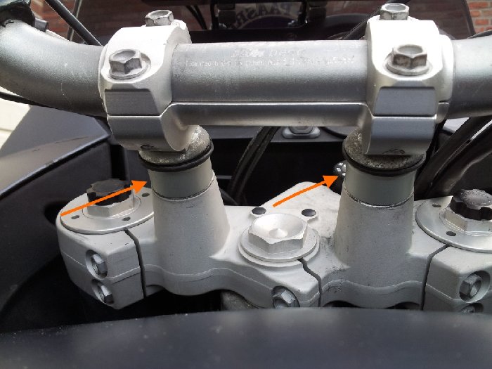

De originele van KTM zijn 18mm en ze bevallen uitstekend.
Ik heb ze bij Verpalen gekocht.
 Bestandsgrootte:  494.77 KB
 Weergegeven:  543 keer
KTM 990 Adventure Black ABS 2007

ik heb de originele ktm 18 mm stuurverhogers en sw-motech 30 mm stuurrverhogers (zien hetzelfde uit als de originele ktm) liggen.
Voor 10 euro mag je een set overnemen.
