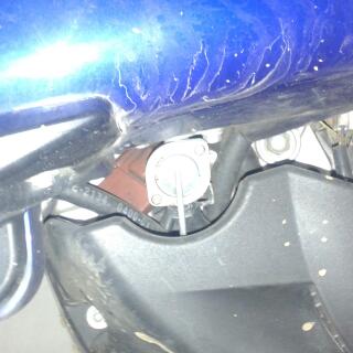

BerichtGeplaatst: Zo, 30 Dec. 2012, 18:50    Onderwerp: Reageer met quote
Foto
 Bestandsgrootte:  16.72 KB
 Weergegeven:  13496 keer
KTM 950ADVENTURE 2006
KTM EXC 300 1998

BerichtGeplaatst: Zo, 30 Dec. 2012, 19:02    Onderwerp: Reageer met quote
Ik heb een 950 smr. Zoiets ben ik nog niet tegengekomen

als het een adventure is:
1 hoofdkraan
1 kraante aan de linker tank
1 kraantje aan de rechter tank,
die laatste 2 dus voor de onderlinge verbinding.
Maar daar zal het wel niet aan liggen ...
