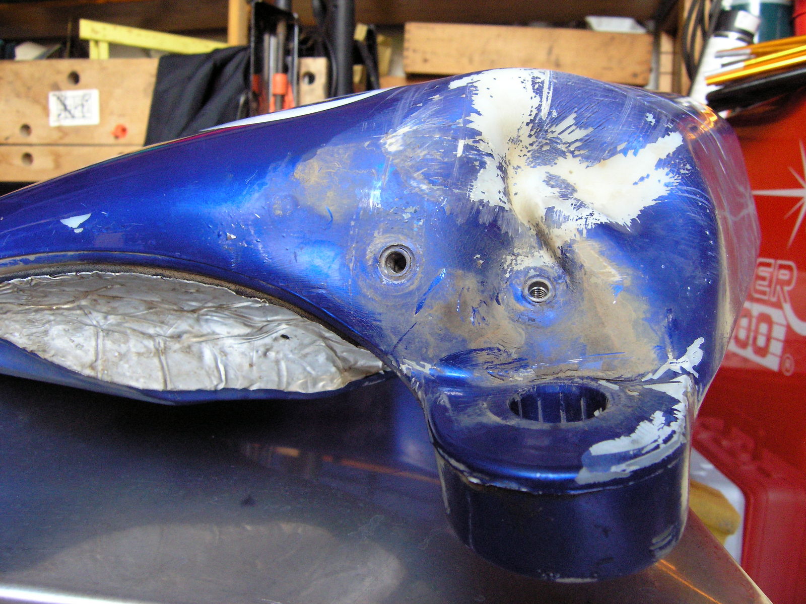

Zo een goed jaar geleden een mooi schuivertje gemaakt op 't asfalt. Dat was harder dan de benzinetank, dus die heeft schade: diepe krassen, geen lekken.
Hier zitten een paar verf- en kunststofkenners heb ik de indruk, dus laat u gaan.
book2
De tank is gemaakt van PA, polyamide ofte nylon.
In het voorspatbord staat ook 'PA6'.
huh2
Kunnen we aannemen dat alle plasticdelen daarvan gemaakt zijn?
Om de tank en het kuipdeel weer strak te krijgen zal er moeten geplamuurd worden. Wat gebruik ik daar best voor? Bedoeling is dat het blijft zitten en niet loslaat binnen een paar maanden.
Verf. Primer die hecht op PA6. Primer en lak die de nodige flexibiliteit behouden.
Ooit eens gelezen dat poedercoaten ook kan. Iemand die daar meer over weet?
dankuwel.

Kan daar niet een laagje polyester over, schuren en schilderen? (zo ooit eens een gat in de carrosserie van m'n oud ottootje "verstopt" om naar de keuring te gaan.
Bij auto 5 verkopen ze van die polyester reparatie kits a 10 euro ofzo?
Maar d'r zal wel professioneler materiaal bestaan?

Zo erg is 't niet dat er matten/doek aan te pas komt. Gewoon, epoxy of een andere vuller die niet loskomt/compatibel is met PA, dan schuren, ...

Voor de tank zelf hoef je overigens echt niet bang te zijn hoor.. die gaat niet stuk! (het is puur optiek wat je doet!)

Bert, waarom de tank niet wrappen, gelijk Raketmans? Beetje opplamuren, glad maken en ne schone sticker erover. thumbsup
ivm gladmaken : ik heb hier nog een nieuwe pot polyesterplamuur van car-o-plast staan. Ideaal spul om uw carrossie voor te bereiden. Moogt ge hebben voor de niet. cheesy

dat is 't hem juist: google geeft zoveel en tegelijk zo weinig. bomen en bos. voor ik begin te knoeien wil ik zeker zijn dat ik er niks opsmeer wat niet klopt. de tank aantasten of er weer afvallen is niet de bedoeling.
