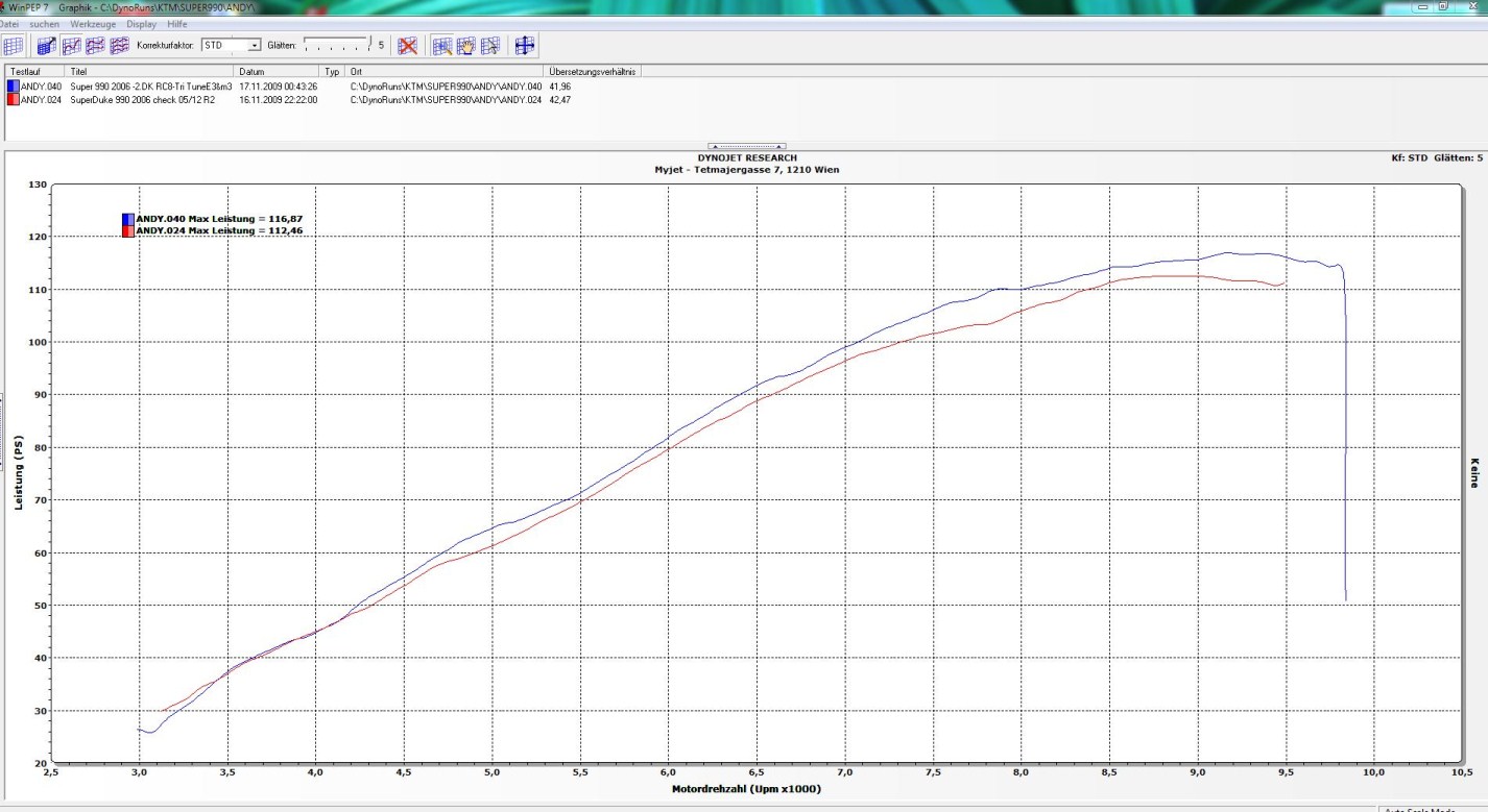

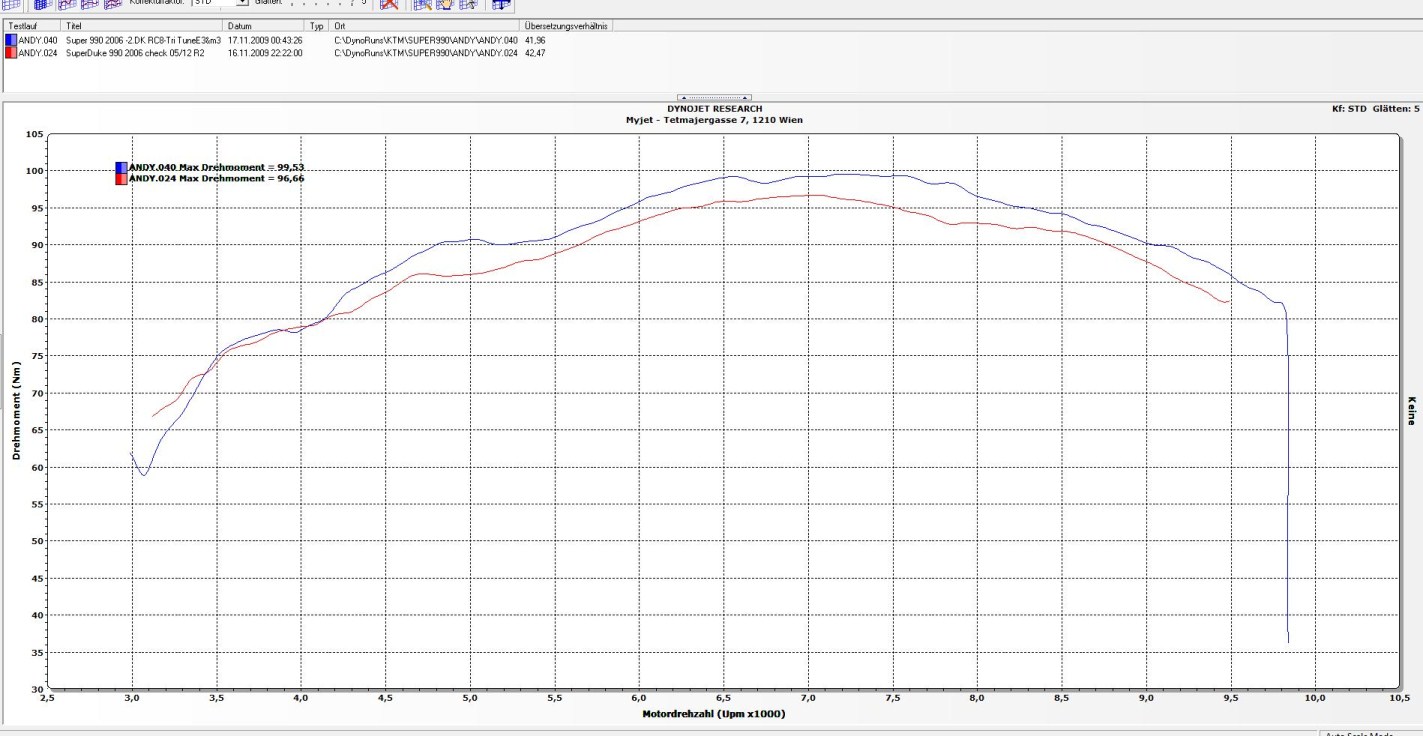

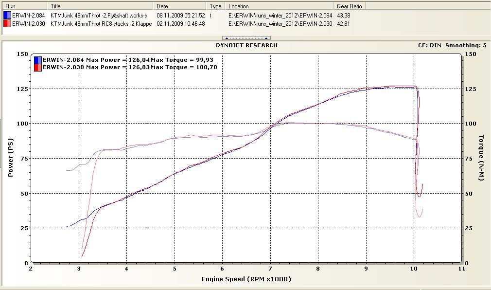

Die 123pk zet maar uit je hoofd, dat haal de meeste net met een open airbox.... (als je me niet gelooft zoek maar eens op superduke.net bij de normale SD)
116-117 pk op achterwiel is normaal
MichielLV zit op dit forum en motor forum en haalt met nog meer modificatie's (de drie hoekje en snorkel zijn verwijderd + BMC filter)net de 117pk
En dat hebben overigens meer gebruikers
(foto's zijn niet zichtbaar als je niet bent aangemeld dus ik heb ze maar toegvoegd)

@ Wiljan,de SMR heeft standaard toch al 116 HP,maar het het gaat mij er vooral om het bokken/het aan-uit gasgevoel wat te verminderen,als er iets aan vermogen bij zou komen zou het leuk zijn,maar het is geen must,de 990 is al een beest
Maar hier de run op pagina 2 http://www.ktmsmt.com/viewtopic.php?f=13&t=3140&start=10
HP. Before (met 2nd butterflies) = Blue line, After (zonder 2nd butterflies) = Green line
Torque:

| ricos schreef: | de SMR heeft standaard toch al 116 HP,maar het het gaat mij er vooral om het bokken/het aan-uit gasgevoel wat te verminderen,als er iets aan vermogen bij zou komen zou het leuk zijn,maar het is geen must,de 990 is al een beest
De ktm heeft 115 pk aan de krukas niet aan het achterwiel.
Die bank die kevin op z'n werk heeft overdrijft gewoon daarom zei ik ook ga even vergelijken met andere metingen dan snap je wat ik bedoel.
(zijn meting is trouwens ook DIN PK dus je moet ook nog eens een correctie toepassen van /1.0139 = 121pk SAE)
ik weet dat hij momenteel zegt dat hij 130 pk aan het achterwiel heeft .
Daar klopt gewoon niks van, want een SDR (heeft grotere inlaatkleppen, grotere gaskleppen, en een dikkere diameter uitlaat) de meeste halen met een motobox amper 134 pk aan het achterwiel. En hij denkt dat met een standaard motor te halen....met een motobox
Ik kon jou ook een meting laten zien van mijn motor waar hij eenmalig de 127pk op het achterwiel liet zien. maar dat was slechts 1 malig en dus niet betrouwbaar dat was gewoon een foute meting. dus die hebben we weg gooid want die klopt gewoon niet.
De meeste metingen met mijn motor lagen rond de 123pk met CPR box dus dat is een eerlijke stabiele meting

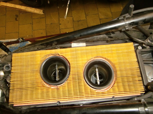

Toen m'n 2nd butterflies gedemonteerd,door eerst de tank en luchtfilter te demonteren.Viel mij reuze mee!Simpel klusje eigenlijk,had t lastiger verwacht ...
Alles weer gemonteerd en de laptop weer aangesloten,na wat gevogel heb ik de aangepaste mapping van Kevxtx #9 omdat mijn sas systeem nog functioneel is, naar m'n ecu gedownload.
