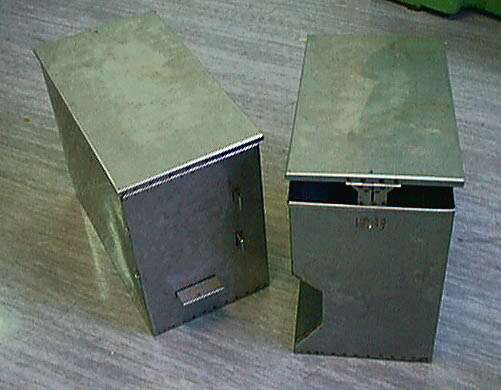

Dr_Bean Site Admin
Geplaatst: Wo, 8 Aug. 2012, 15:13 Onderwerp: |
Mja.. die koffers zijn home-made to specification
Maar ingewikkeld is het niet:
- Aan de voorkant van de koffers zitten gewoon L-schape flappen vast (gepuntlast, maar pop+kit kan natuurlijk ook).
- De flap onder de jarrycan is vrij breed en steekt +/- 3 cm van de koffer uit: daar staat de can een beetje op.
- de flap aan de boevnkant is eigenlijk alleen om het rubbertje te bevestigen.
- Rubberband (van BIBA) heb ik voorzien van een 'oog' van 3mm staaldraad, waarmee je die trekband aan de flappen vast zet.
hier een link naar versie-1 van die koffers, daar kan je het wel een beetje op zien.
Versie-1 (die mee is geweest naar afrika, te zien op de foto) had oogjes voor horizontale bandjes. De versie op de KTM had een vertikale band: werkte makkelijker en net zo goed.
Bandje haalde ik meestal ook nog door het handvat van de acn... als ie er dan af vliegt blijft ie hangen
Overigens is het idd vooral de kracht waarmee de rubberband de can tegen de koffer duwt die er voor zorgt dat de can blijft hangen (wrijving tegen de koffer...)
http://www.klabru.nl/Afrika/stalen_koffers.htm _________________ Dr_Bean |
