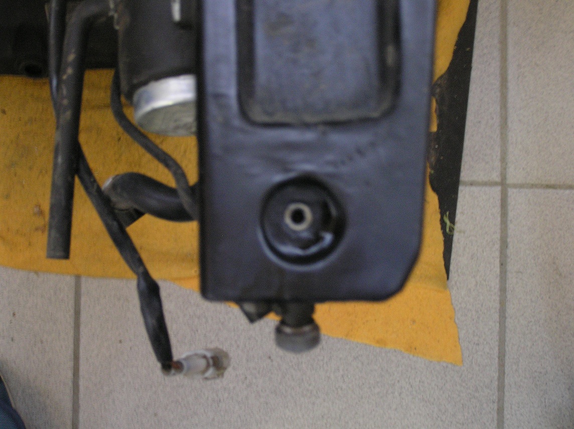

Heb een lek ontdekt in mijn tank , had reeds lang een benzinegeur waargenomen maar nooit echt achter gezocht.
Bij demontage gezien dat hij lekt aan het draadbusje dat in de tank zit . De benzine loopt uit het schroefdraad gedeelte . Zou ik dit kunnen repareren met Epoxy ?
Iemand ervaring ?

Ik heb ook een lek in mijn tank gehad, zie dit topic:
http://forum.lc8.nl/viewtopic.php?t=4660&highlight=tank+reparatie
uiteindelijk is dat gemaakt door polyester paint service in Eindhoven (http://www.polyester-paint.nl/), ik was daar wel tevreden over. Jou probleem is wel net wat anders (bij de schroefdraad), maar ze kunnen advies geven.
succes er mee.
groeten,
Jos

Jos,
ik had het topic reeds gelezen, ik dacht ooit iets gelezen te hebben over een draadbusje dat los zat maar vind het niet direct terug.
Ik neem alvast eens contact op met polyester paint.
mvg Benny
